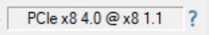

Hayır sorun yok, isterseniz test edin, o görselini paylaştığım yerin sağ tarafında soru işareti var ona tıklayın, render gibi bir şey olması lazım kartı yüke bindiren, onu çalıştırın bura X8 gen 4 olur.
Sistem boştayken kart tasarruf amaçlı veri yolu hızını düşürebiliyor, mesela X8 gen 4 kartı X1 gen 4 olarak çalıştırabiliyor, yüke binince artıyor, bu aradaki değişiklik yanıltıyor olabilir sistemi, GPU-Z'den bakarsanız daha anlaşılır olur.

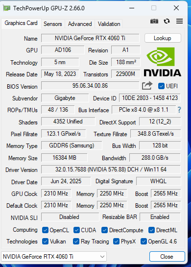

Hocam dediğiniz programı indirdim fakat uygulamaya yabancıyım biraz görselini paylaşayım sizinle .
    71,5 KB · Görüntüleme: 70

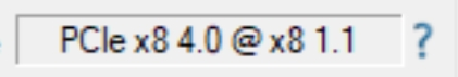

Anlattığım şekilde oluyor, burada da doğruluyor.
Sadece X1 gen 4 olarak değil, X8 gen 1.1 olarak düşürmüş hızı, kart yüke bindiğinde bu artar.
Bazen ikisini birden de düşürebiliyor, X4 gen 1.1 gibi.
Hocam gerçekten de dediğiniz gibi oldu, attığınız görseldeki değerler değişti haricinde Denetim Masası'ndan da baktım orası da değişti. Şaşırdım, bilmeyince insan düşünüyor. Çok teşekkür ederim esenlikle kalın.
