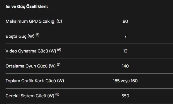

NVIDIA RTX 4060 için üst sınırı 90 derece olarak belirtmiş. 80 derece sıcaklık karta bir zarar vermez.

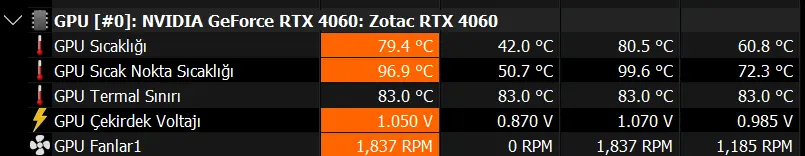

Hocam normal derecem 73-75 arasında iken hotspot 80-90 arası gidip geliyor. 90 genellikle. Ancak 1700 RPM çalışıyor kart.
Hotspot, ekran kartının belirli bir noktasının gördüğü en yüksek sıcaklık derecesi. O kısım 80 dereceyse normal sayılabilir. Oyun sırasında GPU 73-75 derecede çalışıyorsa o da normal.

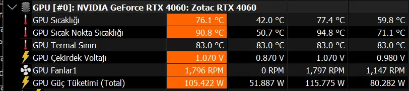

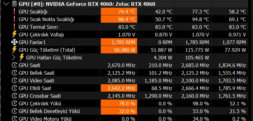

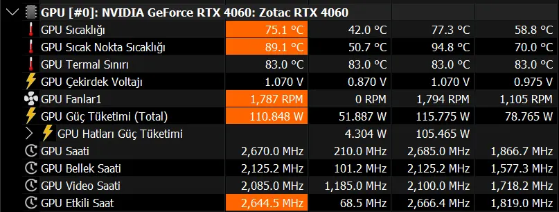

Yukarı SS attım. 1700 RPM'de o sıcaklıklar vardı. Kasada problem yok. Yeri falan düzgün. Belki hava akışı iyi değildir bilmiyorum. Modelini başlığa yazdım.
Undervolt yaparsam rahatlar sanırsam. Yani 4060'ın bu kadar ısınmaması lazım aslında 100W bir şey çalışıyor.
