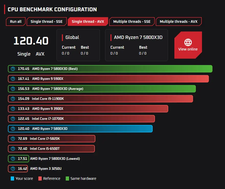

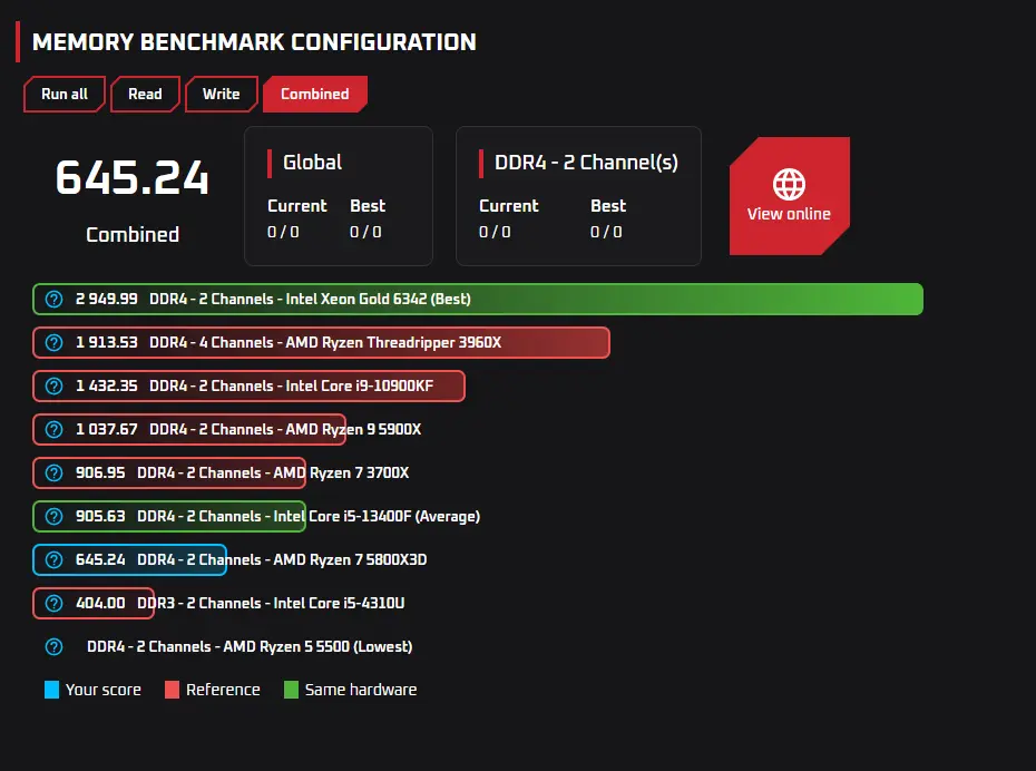

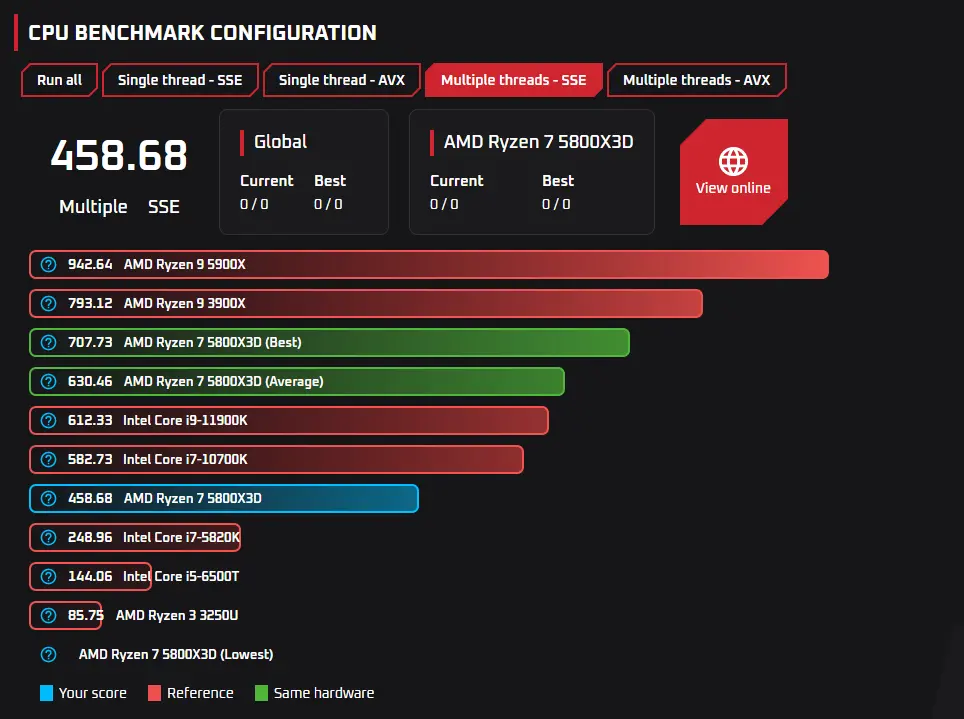

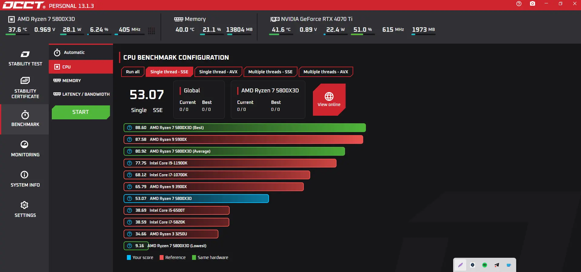

Öncelikle biosumu default ayarlara çektim. Bir şey değişmedi. Donanım değişikliklerini yapmadan önce sistemsel kaynaklı olup olmadığına emin olmak istiyorum açıkçası. Çünkü eski işlemcime erişimim yok şu an. Farklı bir işlemci bulup denemem gerekecek.
OCCT'den aldığım cpu ve ram benchmark'larını paylaşmak istiyorum.
CPU:
RAM:
İstatistiklere bakılacak olursa benim bilgisayarımın performansı diğerlerine kıyasla çok daha aşağıda. Teknik açıdan bunun sebebini anlayabilecek yeterlilikte değilim. Belki sana bir şeyler anlatır diye paylaşmak istedim.
