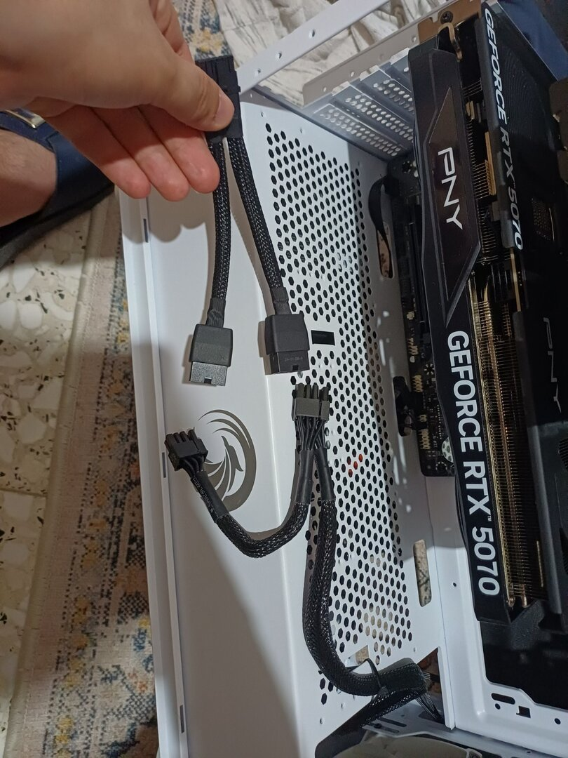

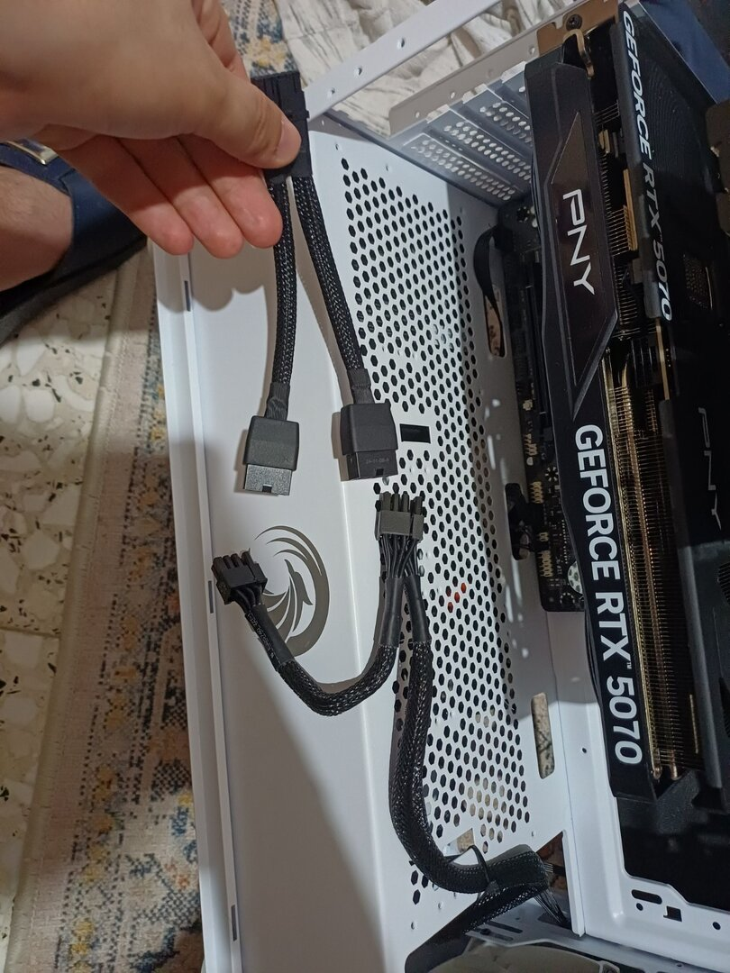

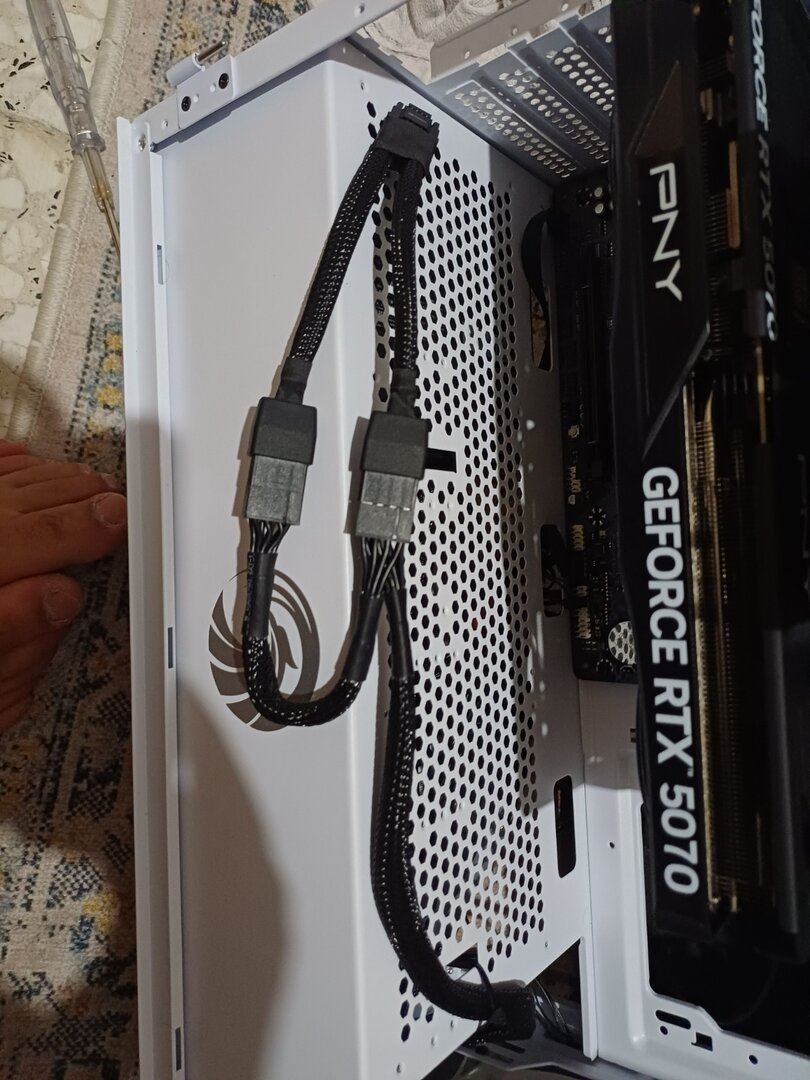

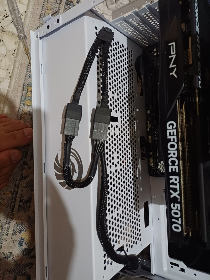

PSU'dan sadece 1 tane GPU için güç kablosu çıkıyor ve o da önce 2'ye ayrılıyor sonra da ben birleştiriyorum. Sizce bu durum sıkıntılı mı?
PSU: (modüler olmayan) NZXT C750 Bronze 750W (PA-7B2BB-EU)
GPU: Palit RTX 5070 OC.
Not: PSU'dan başka ekran kartı için kablo çıkmıyor.
Eki Görüntüle 176098
Eki Görüntüle 176100
5000 serisi durumu bu gösterdiğin gibi bağlamaktan başka bir seçeneğin yok zaten hocam bende de 5070 var aynı şekilde bağladım bir sorun yaşamadım.
O PSU'nun en büyük eksikliği tek kablo olması zaten, kart 250W çekiyor kablo ve slot güvenli olarak 225W verebiliyor, aradaki 25W sorun çıkarır mı bilinmez.
@iboss
Ne kadar süredir kullanıyorsun? Ben kabloya ısınma testi yaptım 250W yükte 40 derecenin üstüne çıkmadı(ortam 34 derece). Şu anda hiçbir problemi yok galiba sadece ek yerlerine dikkat etmek gerekiyor yanarsa oralardan yanıyormuş.
