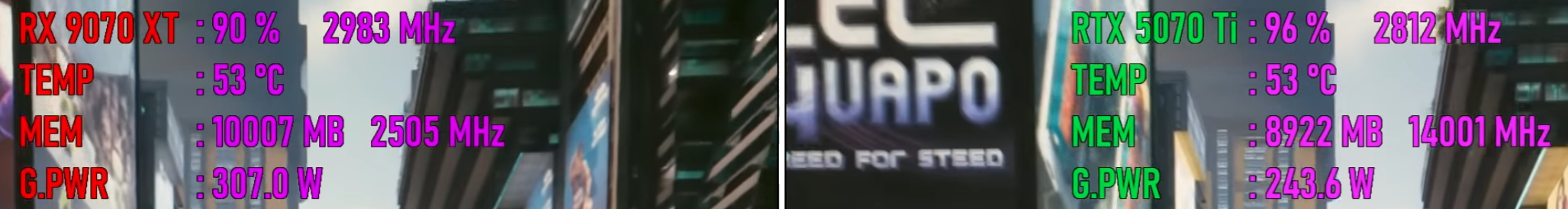

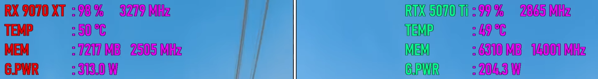

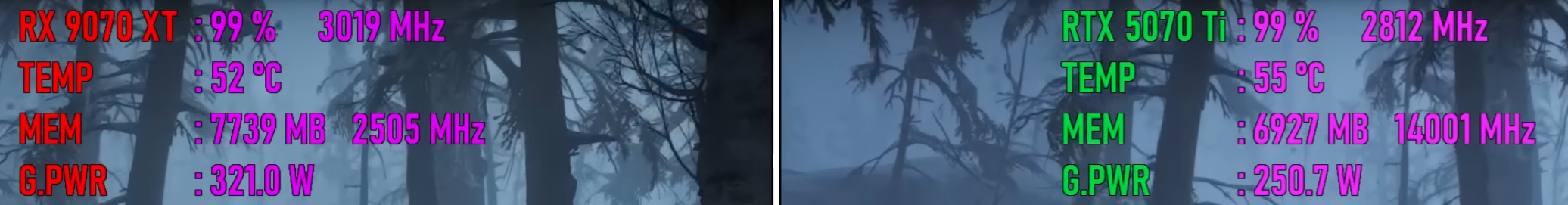

Baştan aşağı yanlış AMD de DCC kullanıyor. NVIDIA'nın 12 GB dolduracağı senaryoda ne Intel ne AMD 16 GB'yi doldurmaz. Açın karşılaştırma videolarını izleyin aradaki fark aynı senaryoda Max 200 MB falandır.
Dediğin bazı oyunlarda oluyor yine burada olasılık giriyor devreye, ortalama vurursak VRAM kullanımı GDDR7'de daha verimli olduğu kağıt üzerinde değil. Gerçekten boşuna tartışıyorsunuz, çok basit aga aradaki fiyat farkı cüzdandan çıkmıyorsa 9070XT çıkıyorsa 5070 Ti bu kadar kafa yormayın, AMD'nin NVIDIA'dan tek iyi olduğu şey fiyat bunu hepiniz iyi biliyorsunuz.
Baştan aşağı yanlış AMD de dcc kullanıyor. NVIDIA'nın 12 GB dolduracağı senaryoda ne Intel ne AMD 16 GB'yi doldurmaz. Açın karsilastirma videolarını izleyin aradaki fark aynı senaryoda Max 200 MB falandır.
NVIDIA'nın doku sıkıştırma oranı ve bant genişliği tasarrufu, AMD'nin kullandığı algoritmadan ileride. Adının aynı olması, mühendislik kalitesinin ve sıkıştırma agresifliğinin aynı olduğu anlamına gelmyor. NVIDIA o veriyi çok daha verimli paketler.
Sana yüksek VRAM'in olsa bile, mimarin zayıf olduğu için pt RT açtığında kart tökezler dedim, sen bu gerçeği tamamen es geçmişsin.
Sana basit bir soru 9070 XT'nin o 16 GB-20 GB VRAM'ine güvenip yeni nesil bir oyunda Alan Wake 2, Cyberpunk pt ayarları fullediğinde kartın ışın izleme yükünü kaldıramayıp FPS 20'lere düştüğünde ve input lag tavan yaptığında, o VRAM'in içinde duran yüksek çözünürlüklü kaplamaların sana ne faydası olacak? Allocation rakamlarına bakarak donanım analizi yapılmaz.
Ayrıca verilerin büyük bir kısmı doğrudan çipin içindeki en hızlı dediğimiz L2 önbellekte tutuluyor ve işleniyor. Bu yüzden NVIDIA'nın 12 GB'ı, L2 cache sayesinde dışarıdan VRAM'e olan ihtiyacı azalıyor.
@The Semih arkadaşımız testleri paylaşmış.
@cansux hâlâ AMD yüzünden sorunlarla uğraşıyor. RX serisinde de problem yaşamıştı sanırım.

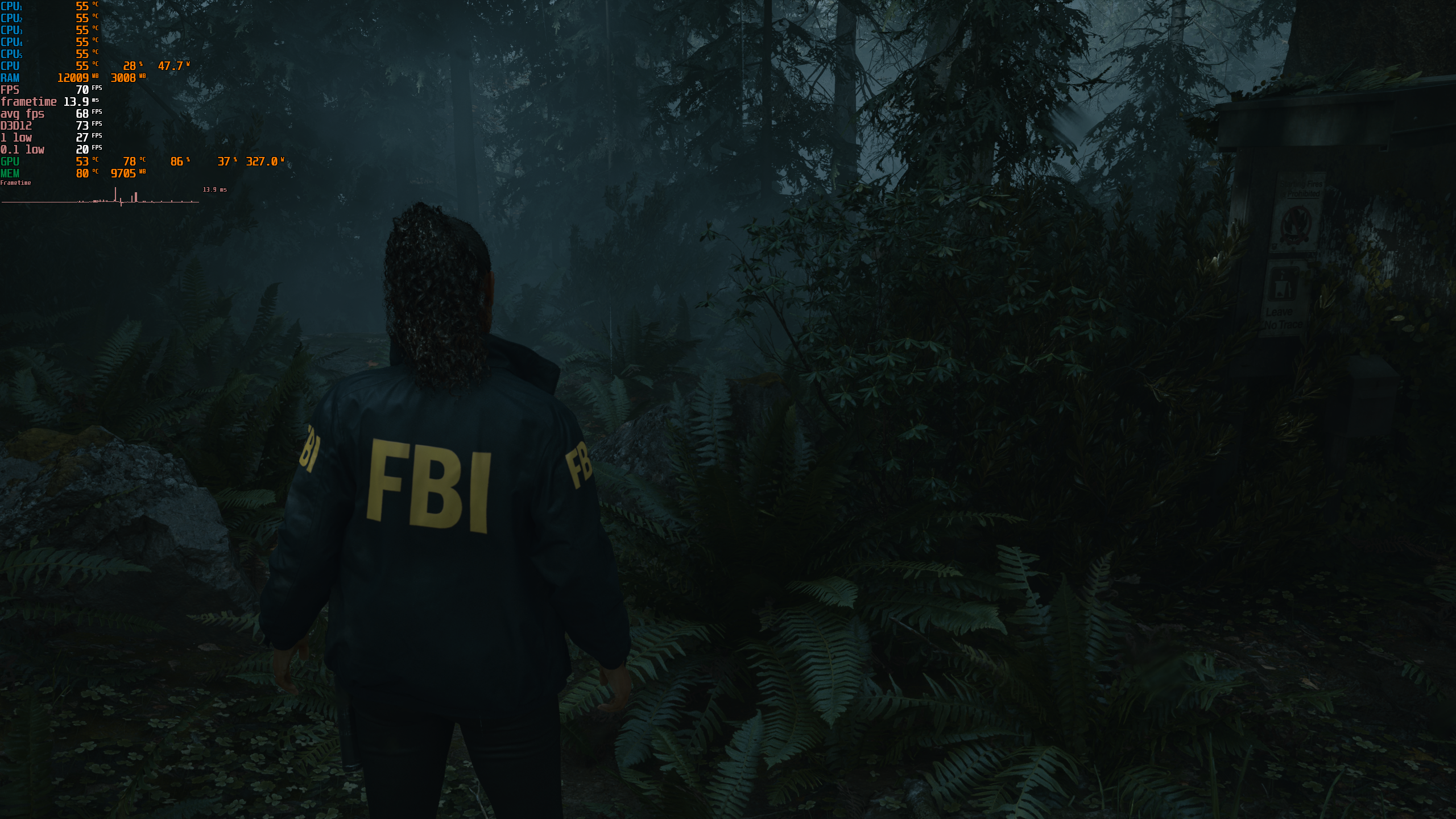

Evet ben her oyunda yaşamıyorum, driver sorunu yaşamadım ama belirli oyunlarda stutter sorunu var ve bu 9070XT değil de AMD sorunu gibi çünkü yaşayanı çok gördüm kendi kartımda da başka kartlarda da. Mesela benim bununla ilgili bir konum var bakabilirsiniz çözümünüz varsa söyleyebilirsiniz de. Ama üzerime yapıştı ve çıkmıyor. Sürücü sil yeniden yükle hikayesini de duymaktan sıkıldım işe yaramıyor. %0.1 Low FPS'ler de aşırı düşüyor özellikle Alan Wake 2, Wukong, Silent Hill 2 gibi oyunlarda bu oyunlarla AMD arasında bir problem var gibi. Oyun alırken korkuyorum artık önce indirip 10-15dk test yapıyorum sonra siliyorum oyun alayım da aylarca kütüphane de kalsın işini de AMD'de yapamıyorum artık.
Evet ben her oyunda yaşamıyorum, driver sorunu yaşamadım ama belirli oyunlarda stutter sorunu var ve bu 9070XT değil de AMD sorinu gibi çünkü yaşayanı çok gördüm kendi karrımda da başka kartlarda da. Mesela benim bununla ilgili bir konum var bakabilirsiniz çözümünüz varsa söyleyebilirsiniz de. Ama üzerime yapıştı ve çıkmıyor. Sürücü sil yeniden yükle hikayesini de duymaktan sıkıldım işe yaramıyor. %0.1 Low FPS'ler de aşırı düşüyor özellikle Alan Wake 2, Wukong, Silent Hill 2 gibi oyunlarda bu oyunlarla AMD arasında bir problem var gibi. Oyun alırken korkuyorum artık önce indirip 10-15dk test yapıyorum sonra siliyorum oyun alayım da aylarca kütüphane de kalsın işini de AMD'de yapamıyorum artık.

RAM tarafında sorunum yok işlemci de de yok çünkü bu sorun belirli başlı oyunlarda var ve ekran kartı ile alakalı buna eminim RAM'leri 1.5 saat boyunca 3.5 döngü Extreme anta777'de bile test ettim sorun çıkmadı. Bu oyun motorundan mı, yoksa başka bir şeyden mi gerçekten bilmiyorum mesela Silent Hill F'de aynı motoru kullanıyor onda sorun yokken Silent Hill 2'de var bende anlamadım frametime ms aşırı artıyor o yüzden oluyor 10Ms'den 50'e fırlıyor bazen. Hatta buradan bakabilirsiniz mesela Cyberpunk sorunsuz iken alan wakede aşırı FPS düşmeleri ve frametime dalgalanması yaşıyorum grafik düz olması gerekirken değil lowlarda düşük.
Anlattıklarına bakarsak yaşadığın şey bir sürücü hatası olmayabilir, doğrudan oyun motoru ile ekran kartı mimarisi arasındaki donanımsal bir darboğaz muhtemelen.
Alan Wake 2, Wukong, Silent Hill 2 dikkat edersen hepsi yeni nesil, ağır motorlar kullanıyor Northlight Engine ve Unreal Engine5.
Bu motorlar sen haritada yürürken veya yeni bir alana girerken arka planda anlık olarak Shader derlemeleri yapar. NVIDIA'nın sürücü yapısı ve önbellek mimarisi bu anlık derlemeleri donanım seviyesinde çok hızlı absorbe eder. AMD'nin sürücü yükü ve mimarisi bu anlık hesaplamalarda takılıp kalabiliyor.

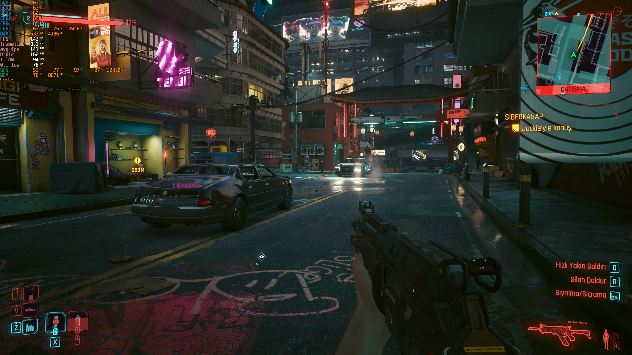

Cyberpunk'ta bu kadar hissetmezsin çünkü onun RT entegrasyonu eski nesildir, AMD kas gücüyle onu tolere edebilir.
Aklıma uyan en mantıklı açıklama bu oldu her oyunda problem yaşamadığın için.
@cansux bu arada BIOS'taki re size bar ayarını tersine çevir açıksa kapat, kapalıysa aç. Radeon antilag gibi şeyleri tamamen devre dışı bırak.
