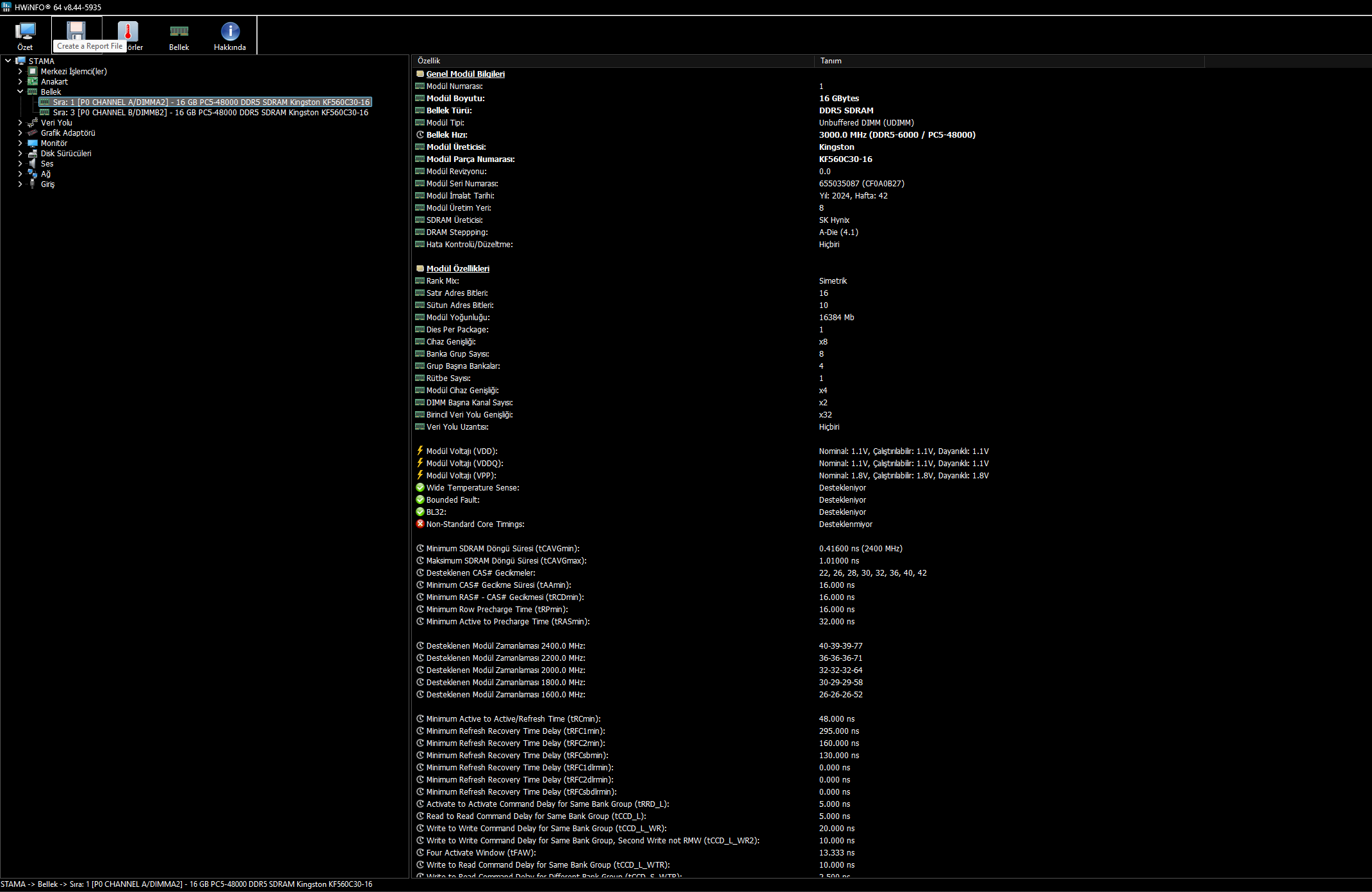

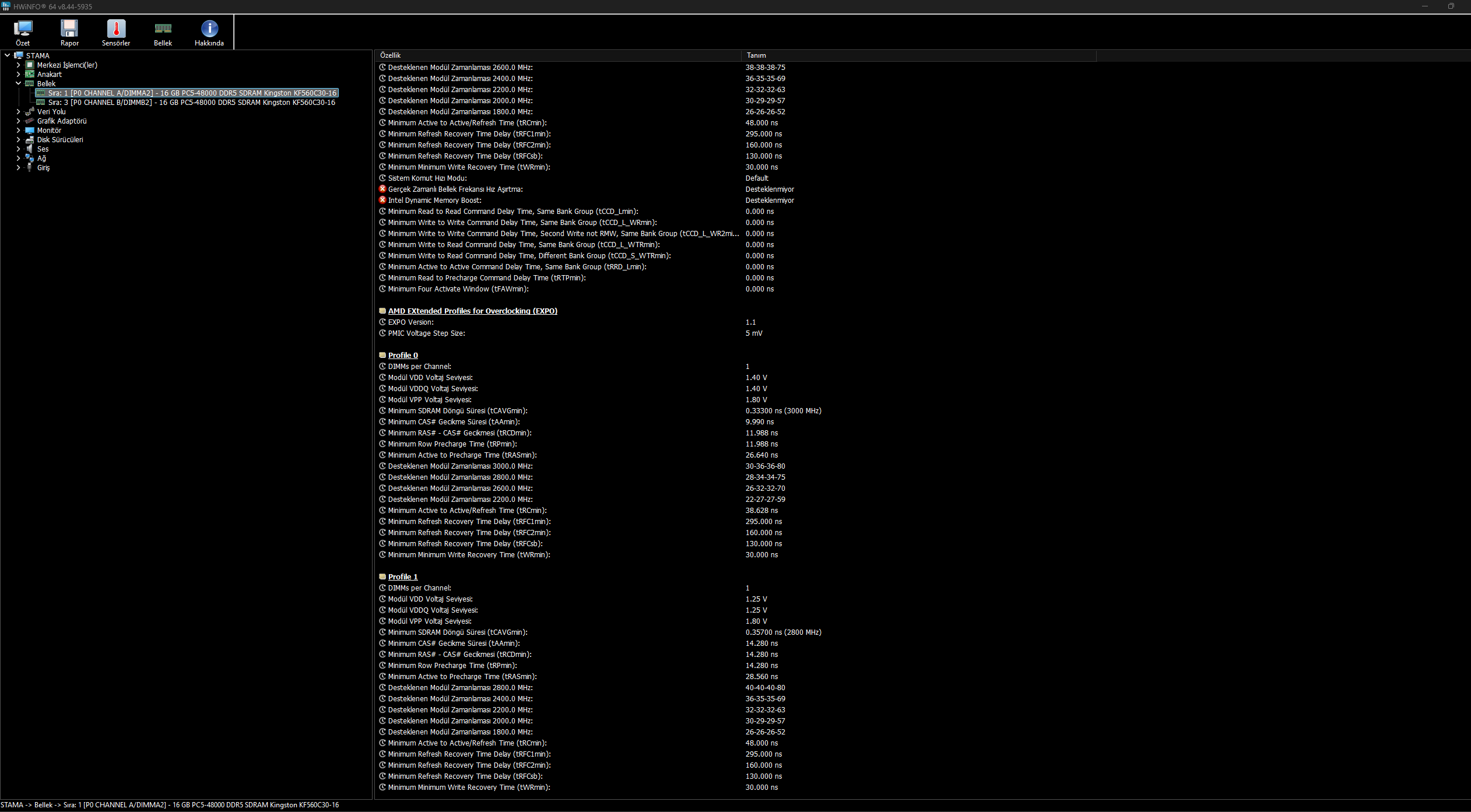

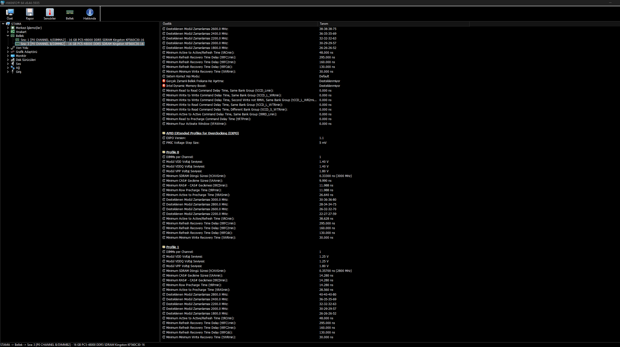

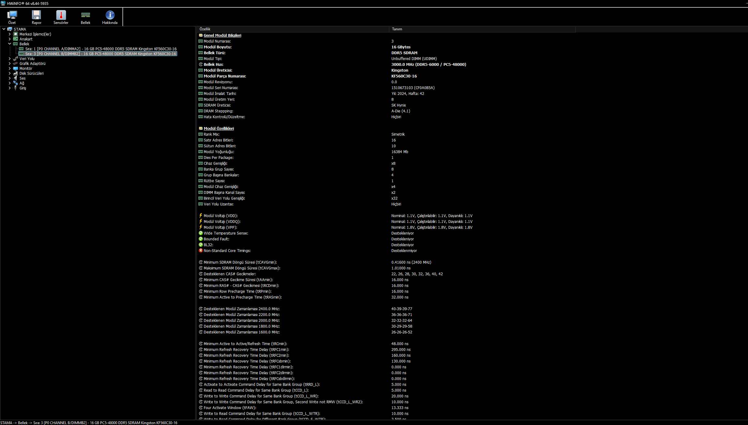

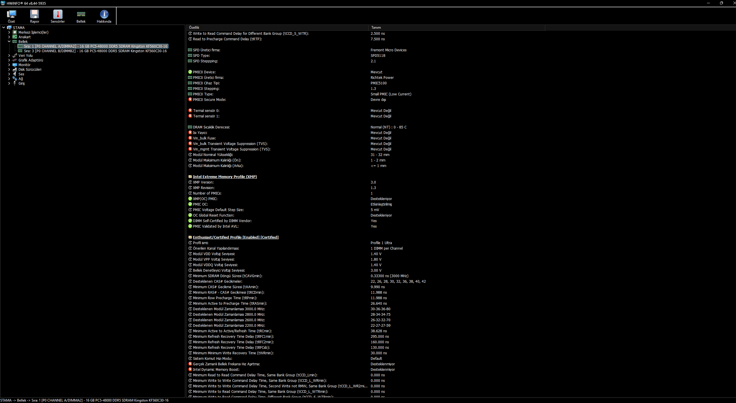

HWiNFO RAM'ler.

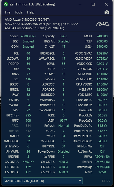

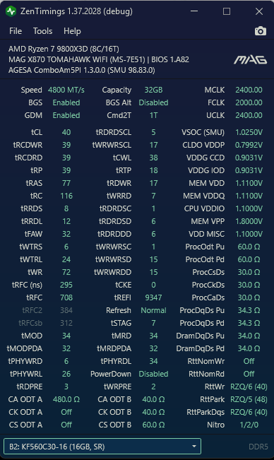

ZenTimings sonuçları
Dediğiniz tüm adımları gerçekleştirdim.
