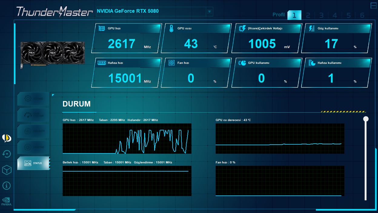

Yaşadığım sorun:
Bilgisayarı açtığımda masaüstünde hiçbir şey çalışmıyorken, sadece fare imlecini hareket ettirirken bile sistem kasıyor. Bu sırada ekran kartı değerleri saçma şekilde oynuyor. Oyunda değilken bile GPU'nun frekansları ve güç tüketimi boşta çok yüksek. Ancak bu durum bilgisayarı yeniden başlatınca düzeliyor. Fakat periyodik olarak 2 açmada bir bu problemi net yaşıyorum. Bu kasma olurken Aygıt Yöneticisi'nden ekran kartını devre dışı bırakınca kasma kesiliyor, tekrar açtığımda devam ediyor. Tek düzeltme yöntemi yeniden başlatma oluyor.

Eklediğim görseldeki grafik bilgisayarda hiçbir şey yapmıyorken boşta iken fareyi sağa sola hareket ettirirken olan anlık kullanımlardır.

  • Ekran kartında fiziki donanımsal bir arıza olduğunuda düşünmüyorum.
  • GPU kart devresi sıkıntılı olsa gün içinde üç dört tane mavi ekran alırsın.
  • NVIDIA Denetim Masası ayarıyla BIOS da biri birini zorlayan ayar mı ona da bakarı.
  • Yazılamsal ince detay da çok da, bir yerde bir bug var.
  • Kablolu mouse ile bir deneyin de, iki sayfa not çıkartırım ben bu duruma kendime, notlardan eleye eleye gider buluruz o kaçağı.
