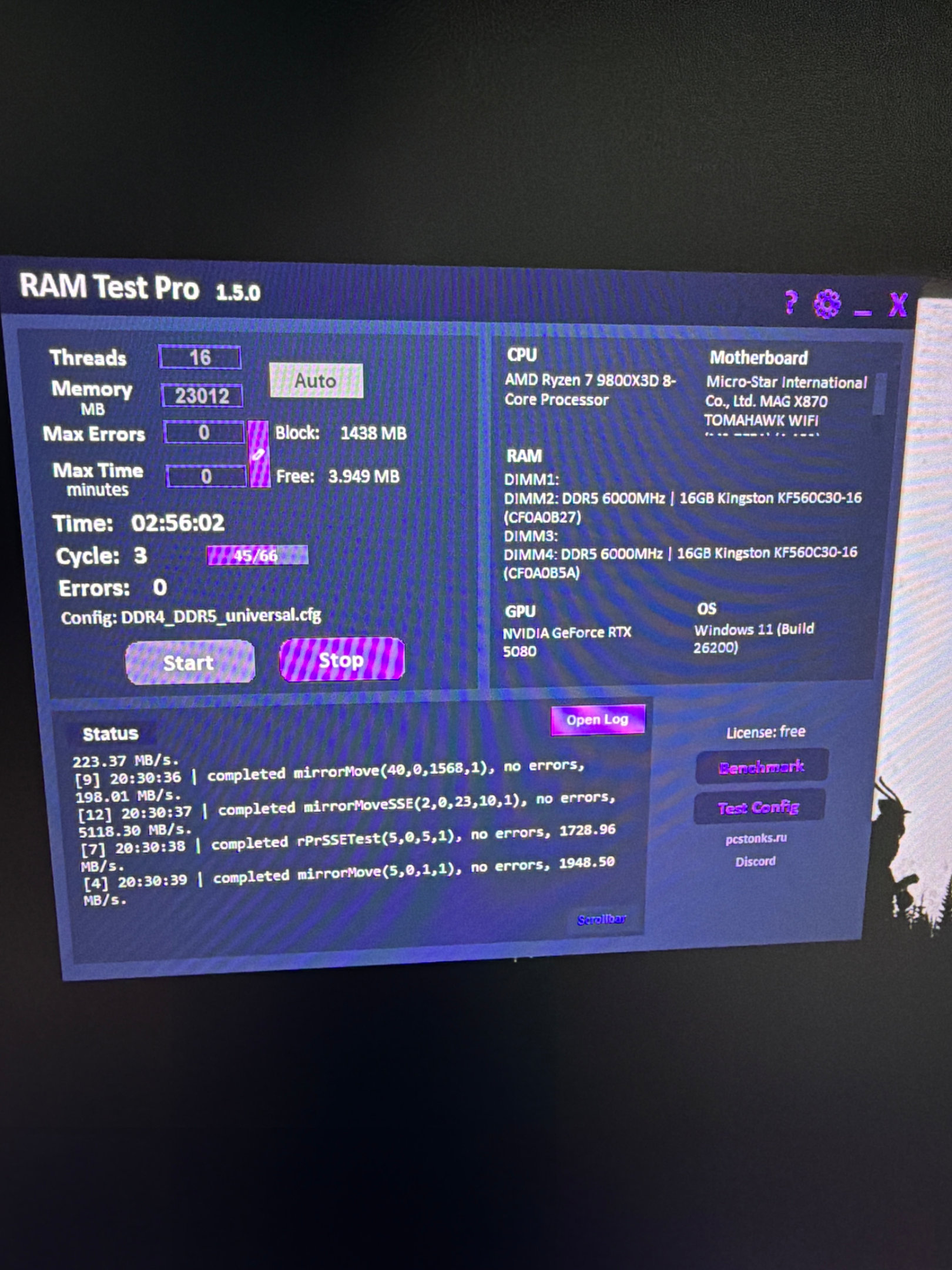

Ben herhangi bir ayar yapmadım Auto'ya basıp start verdim uzun bir süre yapması gerekiyorsa yarın çalışıyorum sabahtan akşama kadar yapabilir. Şu anda bu durumda.

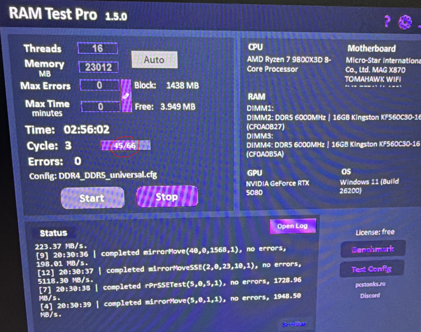

Bellek temizliği sonrası Auto 1 kere basıp 1-90 ayarlayıp start verecektiniz. Ama şu anki durum çok sıkıntı olmaz, test size biraz az kalmış. Bellek temizliği yapmamışsınız muhtemelen. Her neyse, yuvarlak içine aldığım 45/66 kısmı 66/66 olduğunda testi durdurun. 3 saat kafi, stabil kabul edilir. 3-5 restart atın, sorun çözüldü ise bu ayarlar ile işaretlersiniz. Herhangi bir sıkıntı olursa belirtin. Sorun olacağını sanmıyorum daha. MSI kartlarda manuel ayarlanması gerekiyor, düz EXPO sizdeki sıkıntıları yapması normal. Bu ayarları kaydedin, kayıtlı profil olarak dursun BIOS'ta.
Sonsuz döngü bu, 3 cycle tamamlanmış, 4. bitince yani 66/66 bittiğinde ve 1/66 yeni loop atladığında durdurun. Kafi. @STama
