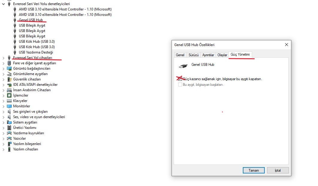

Eki Görüntüle 239149
Şimdi üçününde içinden kapattım o ayarı bir daha bakalım ne zaman o kasmayı yapar.
Diğer kısmı da kapalı yapın güç seçeneğinden. Neden tekrar ettiği hakkında bilgim yok maalesef. Yaşadığım bir şey değil. Bir temiz kurulum denemekte fayda olabilir. P95 Large Test yapmış mıydın bu arada? 3 saat de ona bak istersen. Profiller stabil olup olmadığından net emin olalım.
