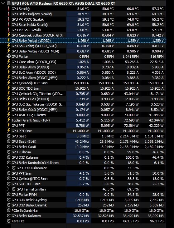

Elimdeki ASUS Dual 6650 XT kartımı yakın geçmişte sürekli ısındığı için sık sık termal bakım yapmıştım. Ancak bugün VRAM voltajının zannımca yüksek olduğunu fark ettim. Radeon Software veya 3. parti yazılımlarda buna ve frekansı düşürebilme gibi bir imkanım yok. Bu voltaj normal mi? Değilse nasıl düşürebilirim? @20424 @deadfellow

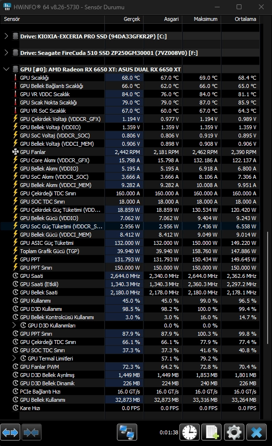

Evet yüksek frekans kaynaklı voltaj yüksekliği bu şekilde açıklanıyor ancak benim kart soğutma anlamında yeterli değil. VRAM ve VRM kaynaklı oyunlarda yüksek ısılara ulaşıyorum. En azından voltaja müdahilim olsaydı bir nebze sorunu en aza indirgeyebilirdim.
Yükteyken ekstra bir sıcaklık yaratmaz, sadece boştayken böyle olur.

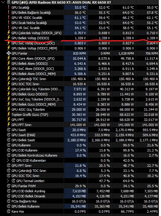

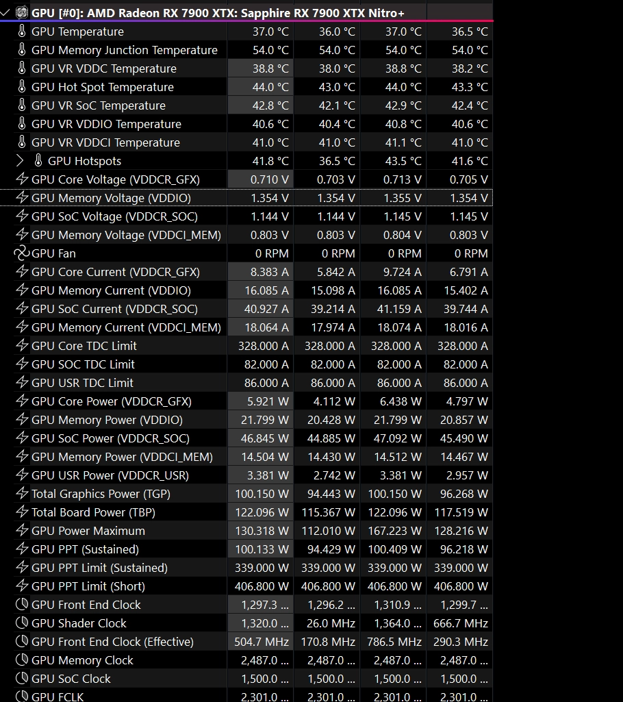

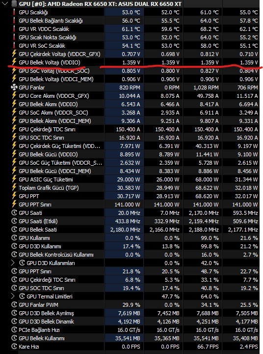

Bendeki kartta da VDDIO voltajı bu şekilde, hiç sorgulamadım, ısıya etki edeceğini zannetmiyorum, direkt VRAM voltajı o değil zaten.

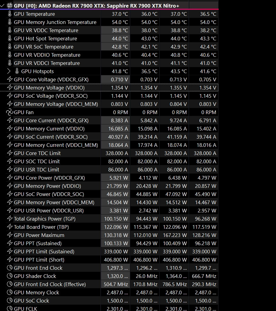

Bende sabit, sadece tazeleme hızını 60 yapınca biraz düşüyor, zaten o kısmın çektiği güce bakarsanız 9W.
