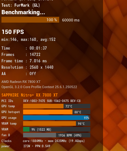

Arkadaşlar selam,
RX 7800 XT kartım var, Sapphire RX 7800 XT Nitro+ model. Alalı yalnızca 5-6 ay oldu ama FurMark testine soktuğumda direkt VRAM sıcaklığı 90 dereceleri aşıyor.
Sorunla ilgili Hepsiburada'da ilanımla ilgili ticket açıp "Kart 1 dakikada bu sıcaklıklara geliyor, servis görmesine gerek var mı?" diye sordum ve kendileri servise iletmemi söyledi. Ben burada sıcaklıklarda bir sorun var sanmıştım ama 3 haftalık servis sonrasında ısılarda bir sorun olmadığını söyleyip aynen bana geri kargoladılar, sevgili Endeks Bilişim Kartta madem sorun yoktu neden servis istediler veya servis istedilerse neden tamir etmediler hiçbir fikrim yok ama birkaç şey sormak istiyorum.
1- Bu sıcaklık gerçekten servisin dediği gibi normal mi?
2- Bu sıcaklığa anakartımın A520M-K gibi giriş seviyesi bir kart olması etki ediyor olabilir mi?
3- Şu andan itibaren ne yapmamı önerirsiniz?

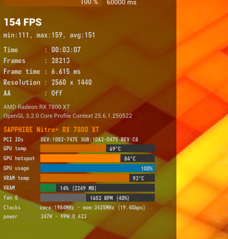

273'ten 247'ye düşürdüm watt değerini ama VRAM sıcaklığı yine 93 derece kasanın soğutmasında mı problem var acaba ya.
