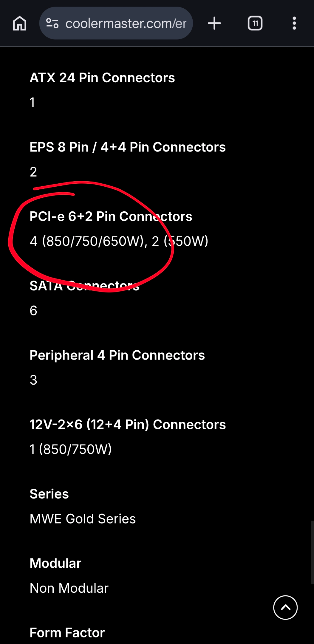

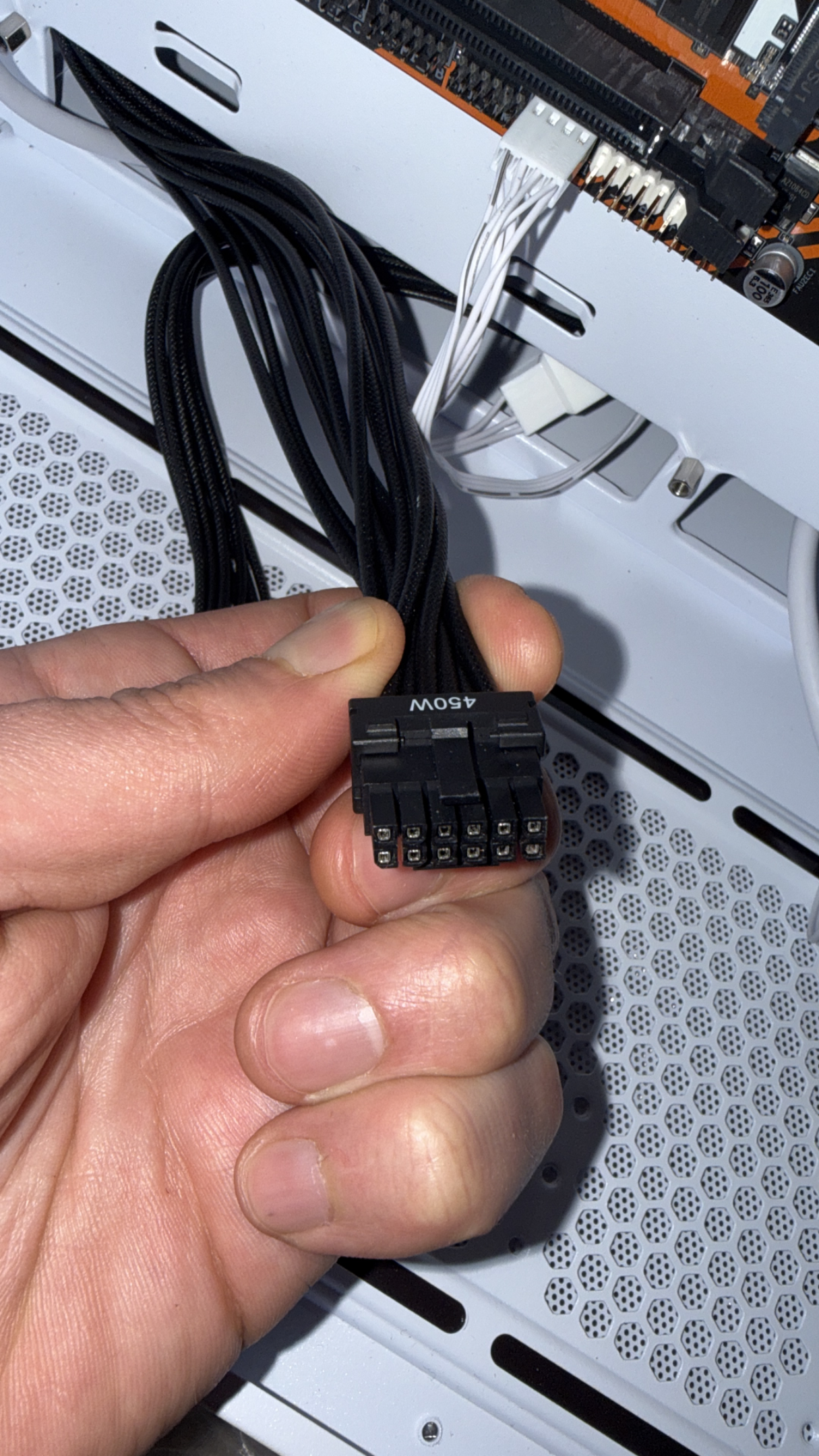

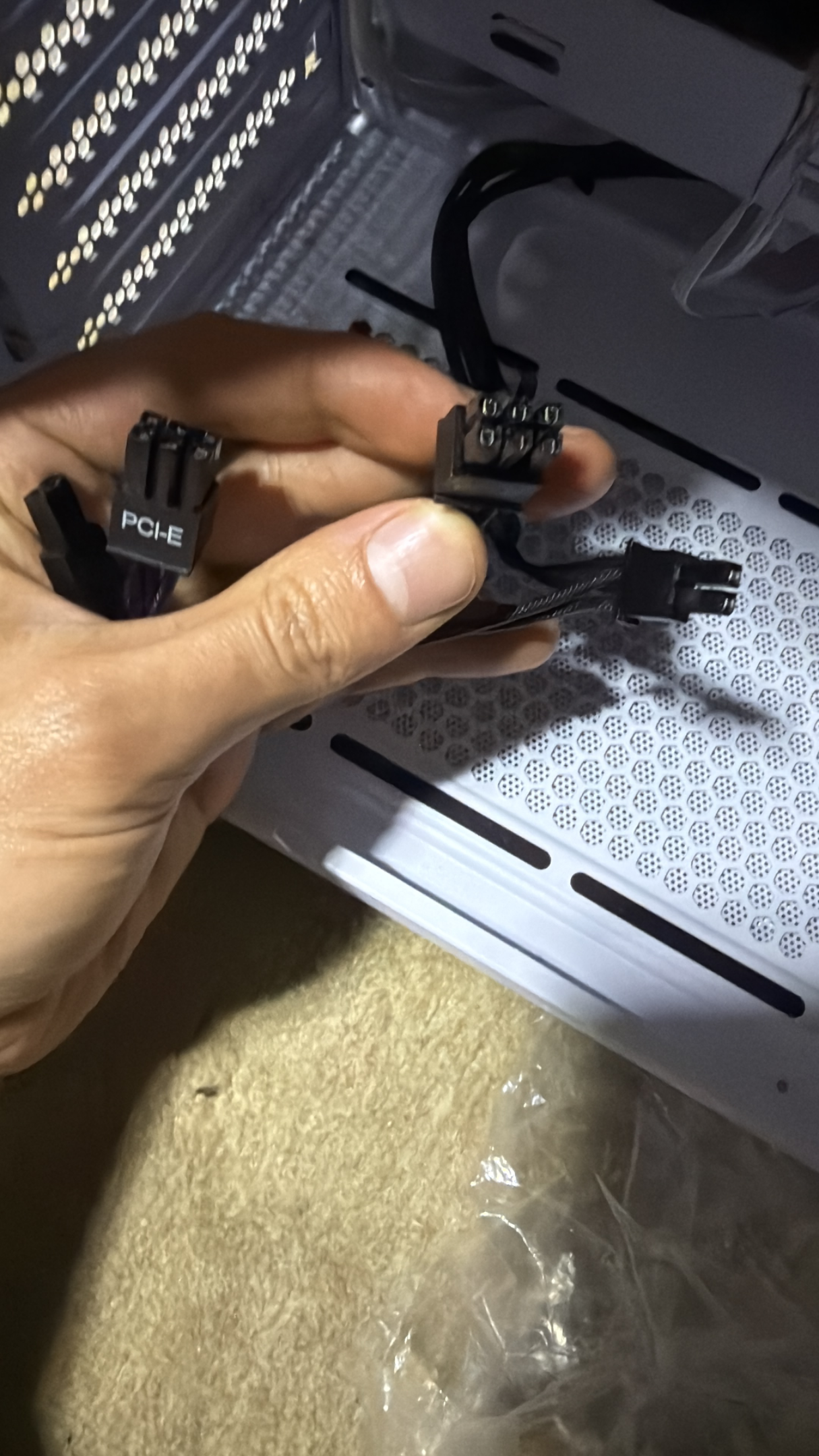

Görsellerde bağlantı kablolarını göstereceğim. Ekran kartına 3x8 pin istiyor, bende 2x8 pin var. Diğer 1x8 pin ne olacak bilmiyorum, yardımcı olabilir misiniz?

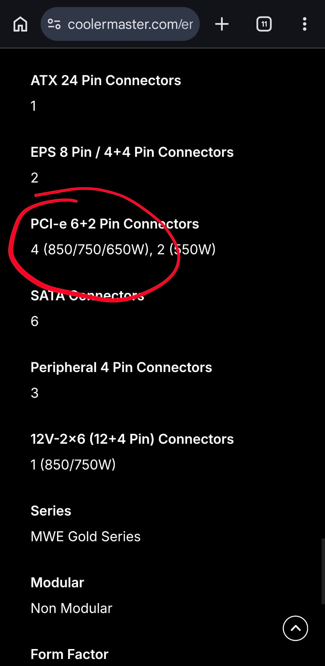

Ürün sayfasında v3 yazıyor. v2 sayfasında 3 tane 8 pin var diyor. Başka sitede v3 için 4 tane 8 pin var diyor.
2 tane, görsele dayanarak tek kablo olduğuna emin misiniz? 2 kablo üzerinde 4 tane yapmış olabilirler. Kutusunda içeriği yazar.
Modüler olduğu için boşta yer varsa sadece kablo alarak da halledebilirsiniz. Diğer türlü artık 12VHPWR'den 8 pin yapan bir şey mi bulursunuz, molexten çevir babam çevir mi yaparsınız size kalmış.
Ürün sayfasında V3 yazıyor. v2 sayfasında 3 tane 8 pin var diyor. Başka sitede V3 için 4 tane 8 pin var diyor.
Modüler olduğu için boşta yer varsa sadece kablo alarak da halledebilirsiniz. Diğer türlü artık 12VHPWR'den 8 pin yapan bir şey mi bulursunuz, Molex'ten çevir babam çevir mi yaparsınız size kalmış.
Hocam cevap için teşekkürler PSU modüler değil kasayla birlikte bağlı geldi ve sadece güç kaynağından gelen bağlantılar bunlar harici bir kablo vs yok PSU çöp o zaman mecbur 3x8 pinli modüler PSU alacaz gibi görünüyor.
Hocam görsellerde attığım gibi 2x8 pin dışında başka pce-ı kablosu yok PSU çöp o zaman 3x8pinli güç kaynağı alacağım doğru mu?
Yokla bakalım kasanın içini bir de PSU kutusunu vardır elinde kablo.
Yok hocam görsellerdeki dışında başka yok.
Yani şimdi kablo alman gerekli, her kablo kullanılmaz, alacağın kablo 3.000 TL, en iyisi 1000W PCI-e 5.1 ATX 3.1 tam modüler bir PSU al, bu PSU'yu da ilana koy geç.
Gigabyte modelli herhalde. Bir tanesini normal, diğerini de piggytaill olarak takıp devam edeceksin. Kasanın arkasında bir yerde vardır azıcık kurcala çıkar meydana.
PCI-e kablosumu vardır diyorsunuz hocam yine kontrol ederim sorun değil lakin 3x8pin çıkış yoksa PSU çöp olacak gibi.
