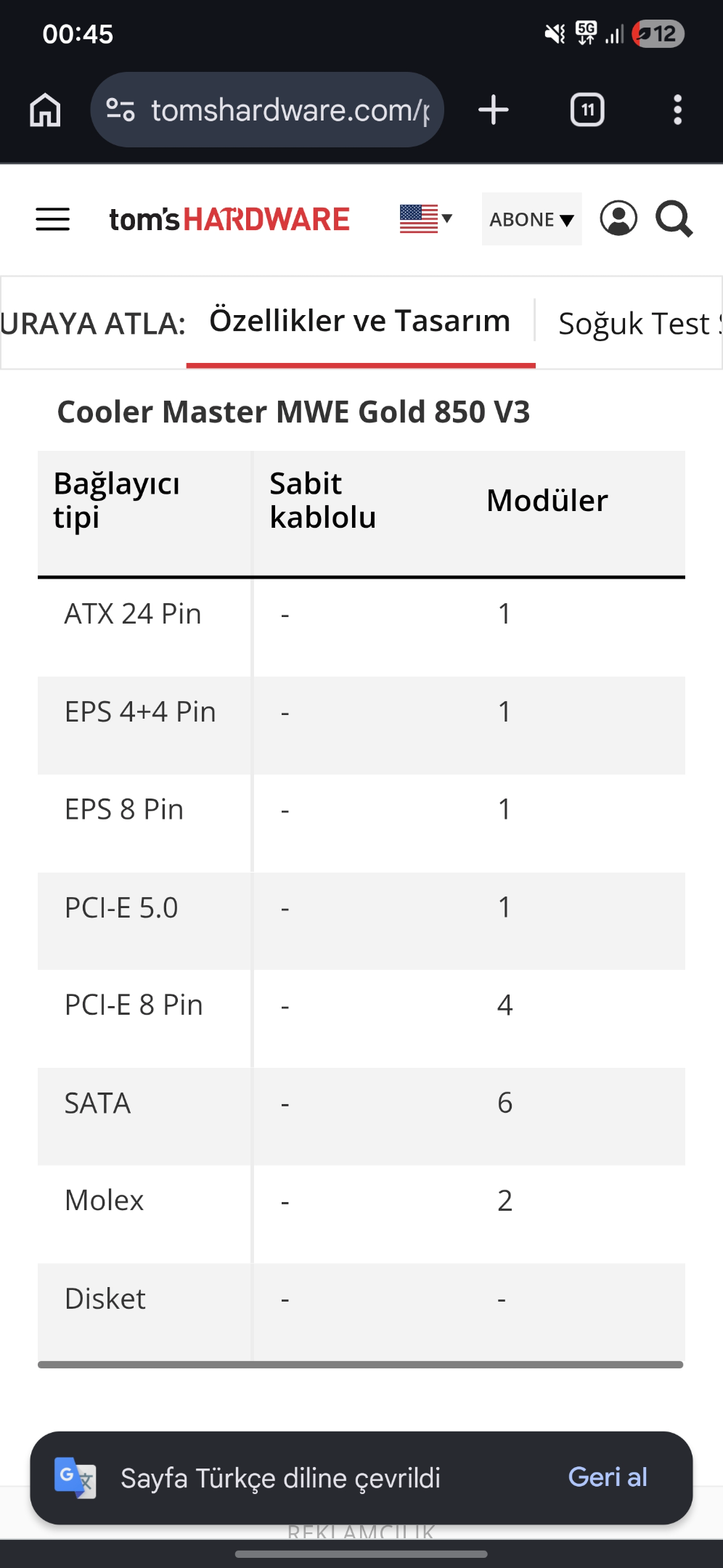

PSU modüler mi acaba? Modülerse PSU kutusu içerisine bak bir tane daha PCI-e kablosu vardır. Çünkü gördüğüm üzere 2+2 olacak şekilde toplam 4 soket var PSU'da.
Eğer İncehesap açıklaması doğruysa modüler, değilse bile yeterli kablo olması lazım.
Hocam cevap için teşekkürler PSU modüler değil kasayla birlikte bağlı geldi ve sadece güç kaynağından gelen bağlantılar bunlar harici bir kablo vs yok PSU çöp o zaman mecbur 3x8 pinli modüler PSU alacaz gib.
Kasayla gelebilir, kabloları sökülüp takılan modellere modüler PSU diyoruz, yan kapağı açıp iyi baktın mı? Herkes kontrol etti bak PSU modelin modüler.

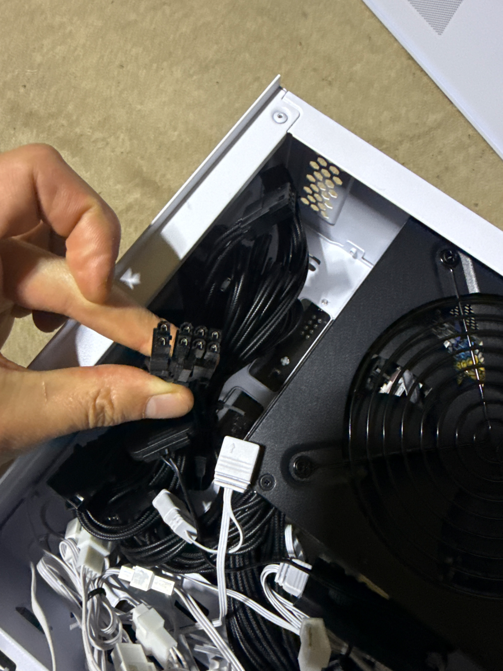

Hocalarım galiba abi bağlantılarını yaparken bunu görmezden mi gelmiş ben mi anlayamadım burada bir 8xpin var Bu da ekran kartı için mi?
    169,6 KB · Görüntüleme: 69
Hocalarım. Kargaşanın içindende kalmış bunlar galiba PCI-e kabloları.

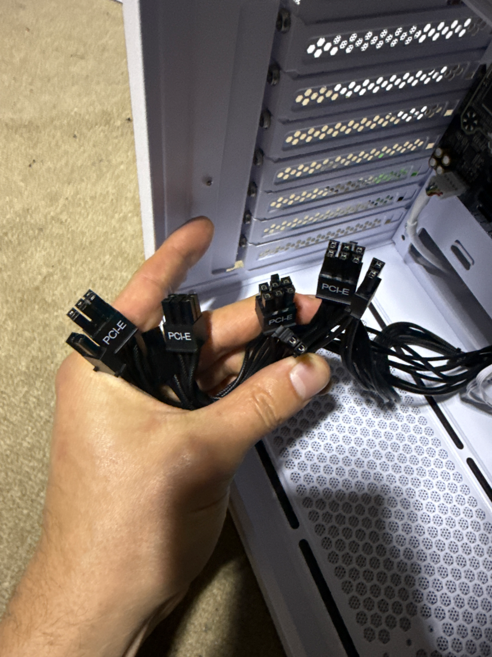

Üzerinde ne yazıyor PCI-e VGA vs bir şey yazar.
Hocam hepsinde PCI-e yazıyor toplam 32 adet diş var her birinde 8xpin var.
Burada bulunan PCI-e kablolarından RX 9070 XT için 3 adet 8pin kablo yeterli oluyor bunlardan herhangi birini taksam sorunsuz çalışır mı peki kafanızı ütüledim sorularımla darlamak istemedim şimdiden özür diliyorum hepinizden yanlış bir işlem yapmim.

Tamam işte bu kablo lazım sana, ekran kartının kutusundan çıkan kablo ile PCI-e yazanları bileştirip devam edeceksin.
@RedBuLL, kısaları değil uzun ana bağlantıyı kullanın.
Sanırım ondan 2 tane var, yani (6+2) & (6+2)+(6+2) şeklinde bağlayacaksınız.
Emin olmak için PCIe kablolarını karışmayacak şekilde düz bir yere uzatıp fotoğraf iletir misiniz?
Emin olmak için PCI-e kablolarını karışmayacak şekilde düz bir yere uzatıp fotoğraf iletir misiniz?
Hocam ekran kartım kargoda şu an görsel atamam lakin bağlantıyı yapacağım zaman görsel ileteceğim her şey için çok teşekkür ediyorum ilgilendiniz yardımcı oldunuz ❤️
