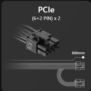

Şundan 2 adet ayrı ayrı takılacak:

Ekran kartı ile alakalı problemler yaşıyorsan temelinde bu bağlantı şekli yatabiliyor. Tek kablodan 2x8 yerine 1x8 ayrı ayrı takılacak. 3x8 pin değil sendeki model, 2x8 pin Pure modeli.

Tek kablodan bu kartlara 2x8 pin bağlanması yanlış, onun kesinlikle düzeltilmesi lazım. Sorunun kaynağı odur veya değildir, kartın stabilitesini bozan bir durum. Stress testleri yanıltabilir, tek kablo 150 W sağlıklı taşıyabilir. OCCT'de hata vermeyip oyunda çökebilir yani ya da drop yiyebilirsin. Ekran kartını suçlayana kadar dediğim şeyleri adım adım gözden geçirin. Hazır sistemse Sinerji gönderin ya da, onlar ilgilensin ama muhtemelen sıfır sorun var deyip sana geri kargolayacaklar.

Hocam bundan 2 adet var ama yanlış hatırlamıyorsam bir 8'lik kablo giriyor diğerine gidiyor direkt yanlış hatırlamıyorsam.
