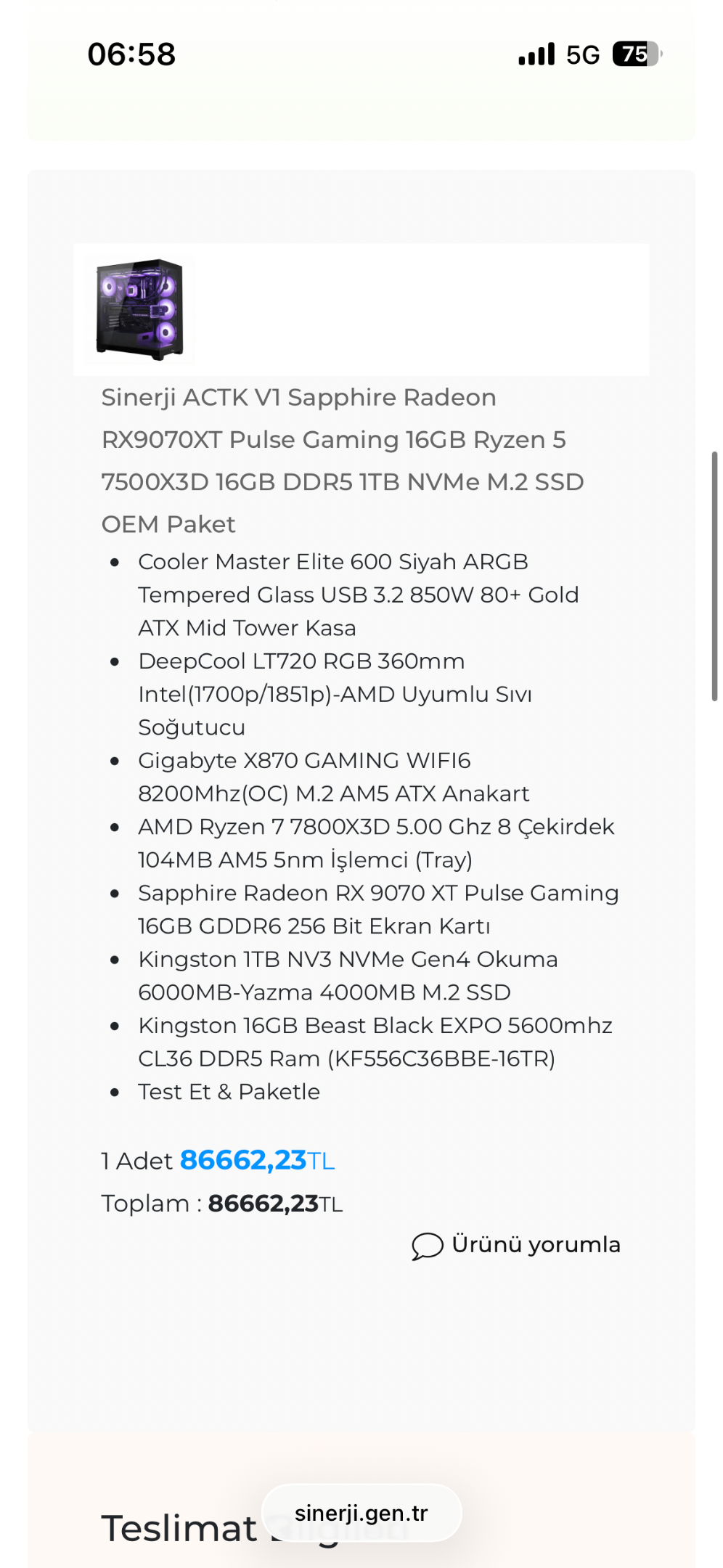

PC bu.
Sinerji'ye geri gönderse, dediğin gibi, sorun yok diyerek geri gönderecekler, sorunu kendisi çözecek, duruma göre parça iadesi yapılacak.
Hocam, zaten özelleştirme yaptım, bayağı fazla 32 GB RAM ekleyemedim, bütçe yetmedi. Bir sene böyle idare etsem, değiştireceğim RAM'de.
PC bu.
Eki Görüntüle 264793
RAM 6000 CL30 olsa soru işareti kalmazdı, 5600'de soru işareti olabiliyor. Kingston NV3 almazdım mesela Windows + gaming için. Birkaç özelleştirme daha lazım bu sisteme.

Hocam vallahi paranın yettiği kadar en son limite çıkmaya çalıştım, RAM bir sene idare eder dedik, daha üç gün geçti, bismillah.
Ama donanımsal bir sorun olduğunu sanmıyorum.
Ben sizi çok iyi anlıyorum, bu hazır sistemlerde dediğim gibi test edilip hatasız olduğundan emin olunduktan sonra ekran kartı demonte edilip tarafınıza ulaştırılıyor. Sonrasında sorunların ardı arkası kesilmiyorsa bir noktada hata var ama nerede? Ben yıllardır bu sorunun cevabını arıyorum forumlarda, henüz bulamadım. Hazır sistem tavsiye etmiyorum o yüzden kimseye.
500K'lık sistem alsan da yine belki bir problem çıkacaktı. Artık şans faktörü mü var yoksa toplayan ekip mi sorunlu, bilmiyorum. Amatörce hatalar yapıldığı da oluyor, kontrol etmeniz lazım yine de.
