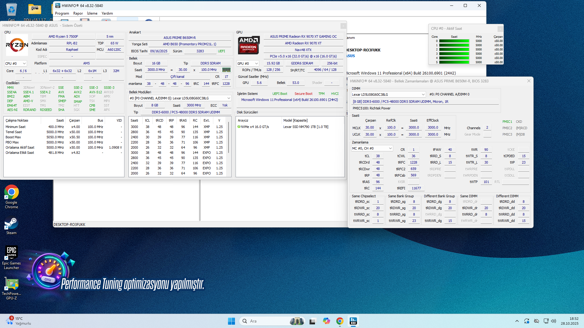

RAM'leri 1080p için değişmene gerek yok şu anda, ekstra masraf olmasın. Ben yeni sistem olduğunu düşünmedim belirtmediğin için. HWiNFO yazılımdan tam mod açıp RAM'lere bir bakar mısın, Micron Hynix vesaire yazıyor mu, ondan da emin olalım. @keysky Modüllerden birine tıkladığında yazması lazım.

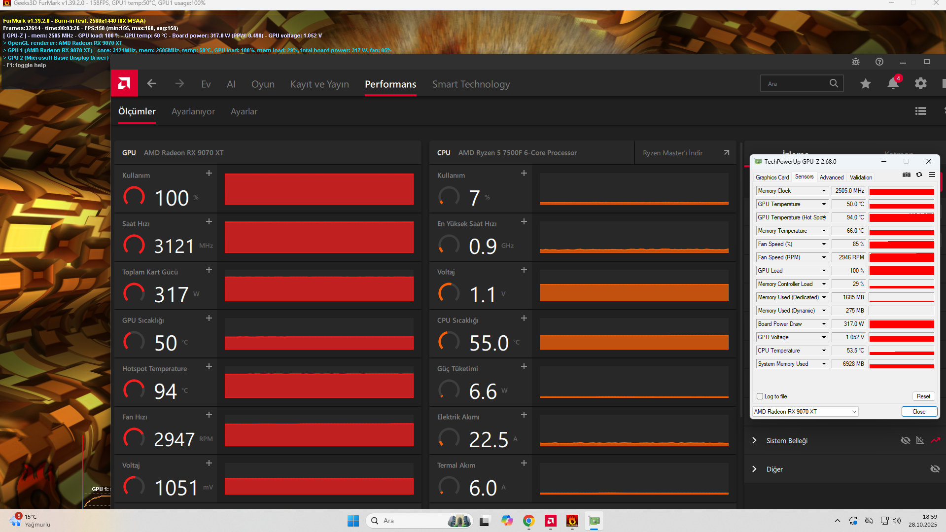

Resimde gördüğünüz gibi bu arada zaman geçtikçe hotspot ısı ve fan hızı daha da artıyor. Ama kartın kendi derecesi düşük.

@keysky, sorunun kaynağı ısı değil, termal limite ulaşmasına daha var.
Daha önemlisi kartınızda termal sorun var, çip kaynaklı bir problem de olabilir, 45-50 derece hotspot GPU farkı olamaz, 4-5 yaşında kartlarda bile bu fark olmuyor.
Kısacası termal problem yüzünden o kart servislik.
Benim fikrim kartın çipinde sorun var.

AMD Ryzen 5 7500F Tray 5.0GHz, 6 çekirdek, 32MB önbellek, AM5 işlemci ×1
İşlemci soğutucu:
Thermalright Assassin X 120 Refined SE ARGB TL-C12C-S 120mm, 4×6mm ısı borulu, Intel-AMD uyumlu hava soğutucu – 2 yıl birebir değişim garantili ×1
Anakart: ASUS Prime B650M-R, 7200MHz (OC) DDR5, soket AM5, M.2, HDMI, mATX anakart ×1
Ekran kartı: ASUS Prime Radeon RX 7900 XT OC 16GB GDDR6 256-bit ekran kartı ×1
RAM: Lexar Thor OC 16GB (2×8GB) 6000MHz CL38, Intel XMP 3.0 / AMD EXPO DDR5 RAM (LD5U08G60C38LG-RGD) ×1
SSD: Lexar NM790 1TB NVMe PCI-e Gen4×4, okuma 7400MB/s – yazma 6500MB/s, PS5 uyumlu M.2 SSD (LNM790X001T-RNNNG) ×1
Kasa: FSP CMT318 RGB temperli cam, USB 3.0, e-ATX, siyah Full Tower, FSP Hydro K Pro Gen5 750W 80+ Bronze gaming kasa ×1
