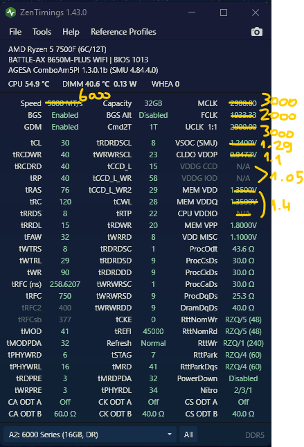

Patriot A2-B2 takılıyken EXPO açıp Bank Refresh Mode Normal denemeniz lazım. Bir de voltajları elle ayarlayın. Burada önerdiğim gibi. Patriot Dual Rank, IMC zayıfsa sıkıntı çıkar. MSI zaten problemli AM5'te, o artık bilindik bir şey. 10 karttan 5'inde bu tarz sorunlar var. Tepe model hariç bulaşılmaz. İşten anlayan adam bulaşabilir, 24 saat uğraşıp çözer. Normal kullanıcı ya da PC'ciler çözemez.
