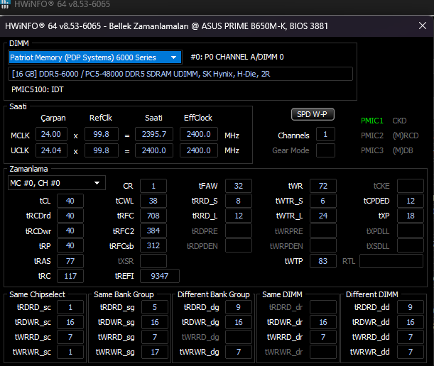

Güç kaynağını değiştirin. Güç kaynağı değiştikten sonra; RAM için timing ve voltaj ayarı yapılmalı. Şu an güç kaynağı stabil olmadığı için, RAM ayarına gerek yok, sistem saçma sapan hatalar verebilir. Kullandığın RAM modülü DR, yani Dual Rank 2R. Hynix A - die sayılır, Hynix olması iyi bir şey. SR olsaydı daha iyi olurdu. Önceden SR modül Patriot daha sık geliyordu, bu zamanlarda sürekli DR geliyor. Güç kaynağını değiştirin. Yapay zekâ ile RAM ayarı falan yaptıysanız iptal edin. tRAS değeri çok gevşek, değişimden sonra detaylı bakarız. @SalimBdk ya kalırsak yandık :)

Hocam, yani RAM'in 6000 MHz'de stabil çalışmaması, BIOS görmeden sistemin açılması vs. PSU ile mi alakalı olabilir? Doğru mu anlıyorum?
Hocam yani RAM'in 6000MHz de stabil çalışmaması BIOS görmeden sistemin açılması vs PSU ile mi alakalı olabilir? Doğru mu anlıyorum.
Del'e basıyor musun açılırken?
Eğer 6000 MHz'de sistem açılıyor ve BIOS'a bir şekilde giriyorsan (birkaç yöntem var, onu denettireceğim) RAM'ler de sorun yoktur.
