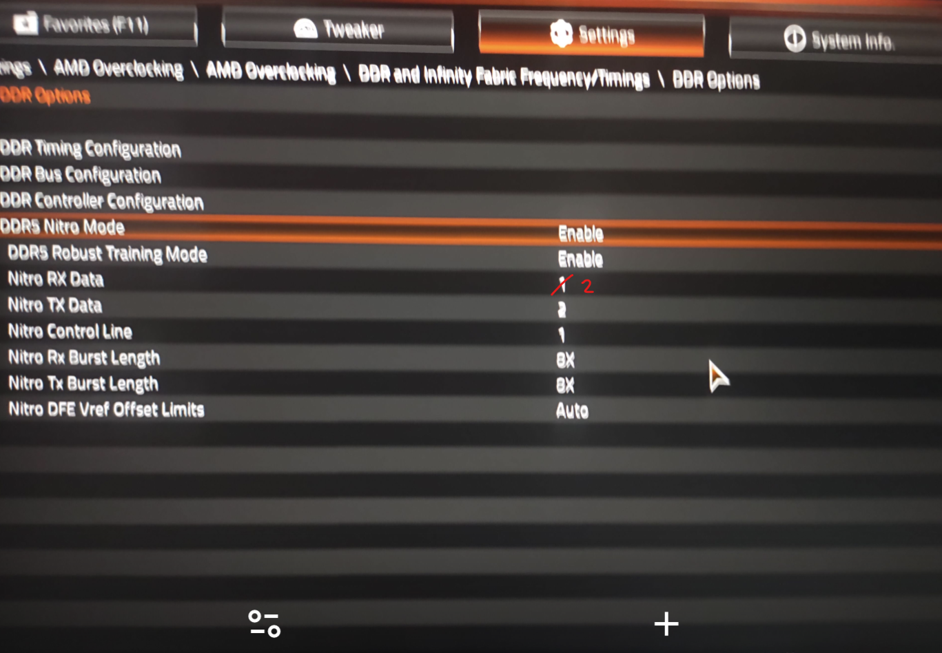

Hocam şunun a die olup olmadığını nasıl öğreneceğiz. Önce onu yapalım? CMOS yaptım tekrar cl28 ayarlarını yükledim şuan 3x taps açık. Burdan devam.
DRAM Timings ve voltaj kısımları Tweaker bölümünden SS gönder, 8000 2:1 mod deneyeceğiz, UCLK=MCLK/2
8000 bu kart verebiliyor, boot etmezse ya A-Die değil ya da senin IMC açamıyor, bakacağız. tRFC ile anlayamadık çünkü devamlı donuyordu.

Hex kısmı da açık ama sen de değil mi, 8000 2:1 modda o kısım karışır, 8000 istiyorsan BIOS sıfırlaman lazım.
tRFC-403 boot ediyor mu 6200 C28'de, ediyorsa ve stabilse A-Die'dir. @nikilaudaxxx
Bir de 2:1 modda 1-2-1 Nitro kurtarmaz, minimum 1-3-1 olabiliyor şu anda.
@nikilaudaxxx 403 hex değeri 193, 6200'de dene istersen şimdi.
