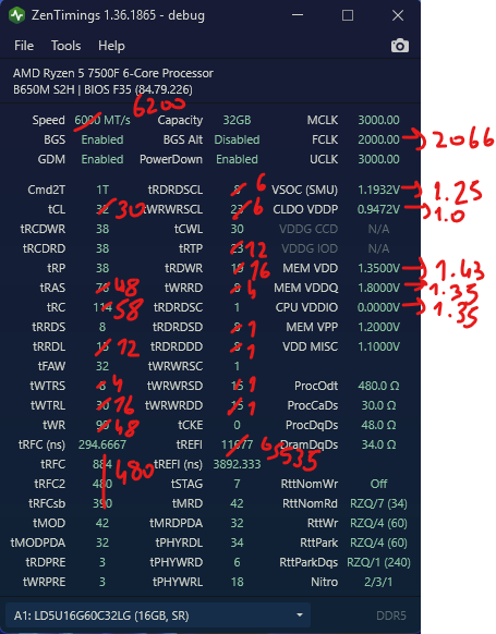

@STEREO Bu değerleri dener misin her şeyin karşılığını yaz, karıştıracak çok durum yok fclk 2066 uclk=mclk olacak frequency 6200, cl30 olsun, 1.43 vdd 1.35 vddq 1.35 vddio 1.0 vddp 1.25 soc
Nitro ayarlarını eskisi gibi nitro-robust enable 2-3-1 8x 8x uygula @STEREO

403 130 ns ediyor, M-Die boot etmez zaten 150 altını.
