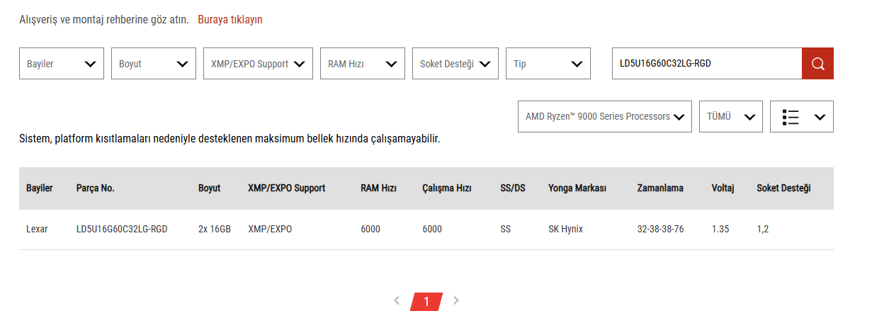

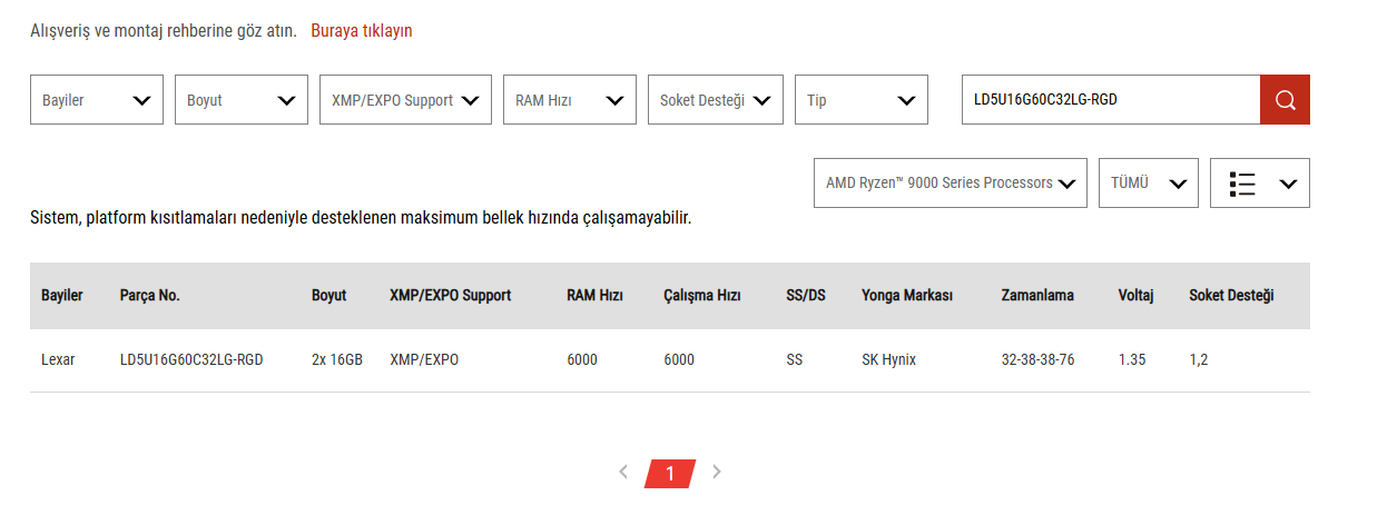

İşe yaradığına sevindim, b650+micron kombinasyonundan kesinlikle uzak durulması lazım, sorunların ardı arkası kesilmez. Frekans istiyorsan Hynix almak zorundasın, en optimize olan o, diğerleri yerinde sayıyor. Son zamanlarda atak yaptılar gerçi, artık Hynix diye sanıp aldıkların Samsung-Micron çıkabiliyor, Hynix tutunca kendilerini ona benzettiler sözde. HWiNFO'dan baktın mı Lexar kite, M-Die olduğu yazıyordu QVL'de, M ya da A-Die ibaresi bulunuyor mu modüllerden birine tıkladığında yazması lazım bir bakıp SS atarsın onu @STEREO

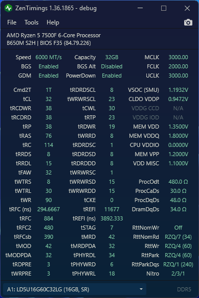

@STEREO ZenTimings bu sürüm SS atabilirsen her şey detaylı görünüyor burada, sonrasında 5-10 timing yazıp performans artırabilirsin şu anki ayarlar üzerine. HWiNFO'dan bir bakarsın M ibaresi mi var yoksa A ibaresi mi, ona göre değişir.

Selam. Bu konuda sizin kadar tecrübem yok. Dediniz gibi görünüyor ama programda bu dediğinizi ifade eden herhangi bir şey bulamadım. Bir de siz bakın. Merak ettim hangisiymiş :)

ZenTimings'te problem yok HWiNFO tam mod açıp bakar mısın RAM çiplerden birine tıklayınca detaylı SPD info görünmesi lazım SK Hynix vesaire diye onun SS'i lazım @STEREO

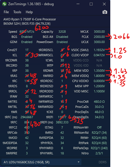

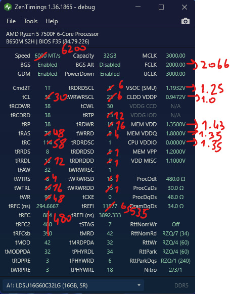

@STEREO 6200 CL30 için bunları dener misin BIOS'tan, Nitro ayarları kalsın, uclk=mclk kalsın, FCLK 2066 yap, Frequency kısmını 6200 yapacaksın, MEM VDD-Voltaj kısmını 1.43 yap VDDQ ve VDDIO 1.35 kalsın. VDDP 1.0 yap. SoC voltaj manuel diyip 1.25 gir.
HWiNFO'dan SK Hynix kısmını atarsan da iyi olur ekstra. 6200 CL30 için bu attıklarımı dene uclk div1 mod= uclk=mclk

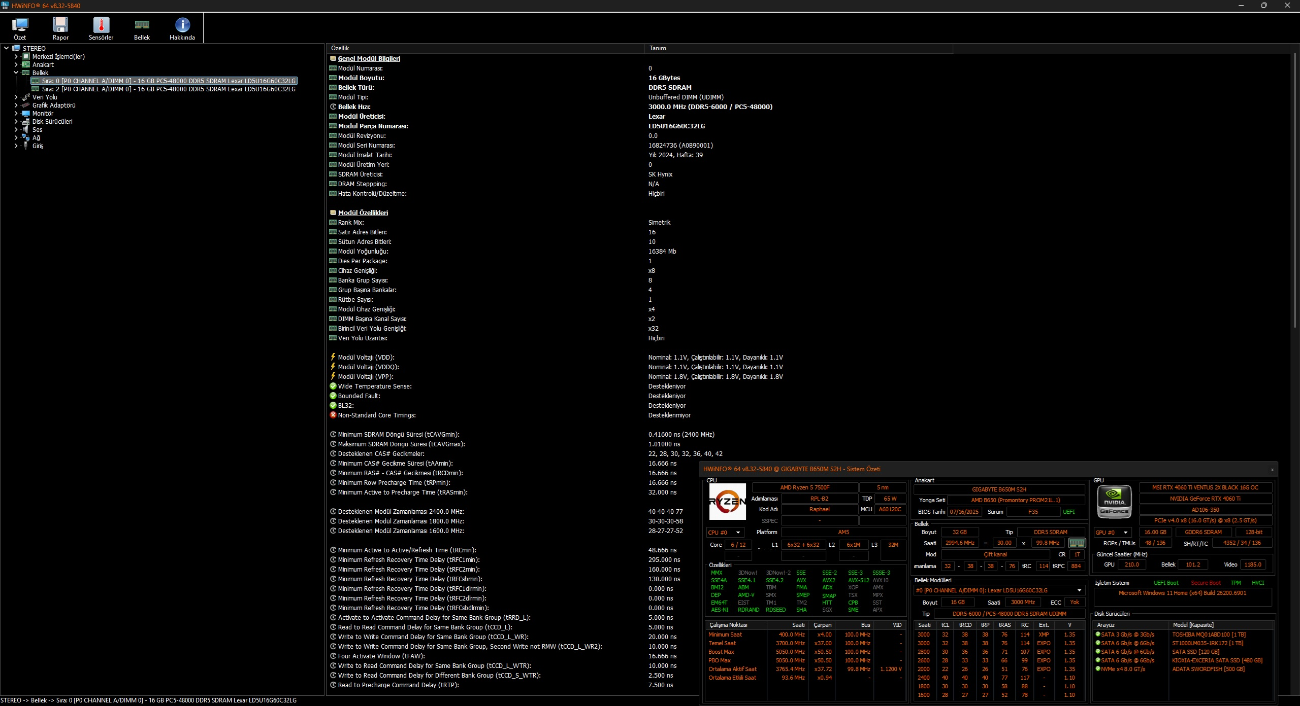

BIOS ayarlarından önce ekran fotosunu atayım buraya. Siz incelerken ben de BIOS ayarlarını yaparım.

@LH44 Neden N/A yazmak zorunda ya, North America mı burası anlamadım ki. P Die mi bu şimdi ne die?
Die kısmını anlamanın yolu var ama önce ayarları düzgün girmeye çalış, yanlış değer girme, her şeyin karşılığı belli zaten karıştırmazsın. HVM açmana gerek yok şu anlık high voltaj mod. Eğer bu haliyle boot ederse tRFC değerini 403 girip A-Die diye mi bakılabilir, ama boot olmazsa pinlerden sıfırlaman lazım yıldız tornavida ile haberin olsun, tRFC anlayabileceğin tek parametre burada.
Birkaç parametre daha var karakteristik olarak ama en doğrusu tRFC. En bariz farklı olan odur.
