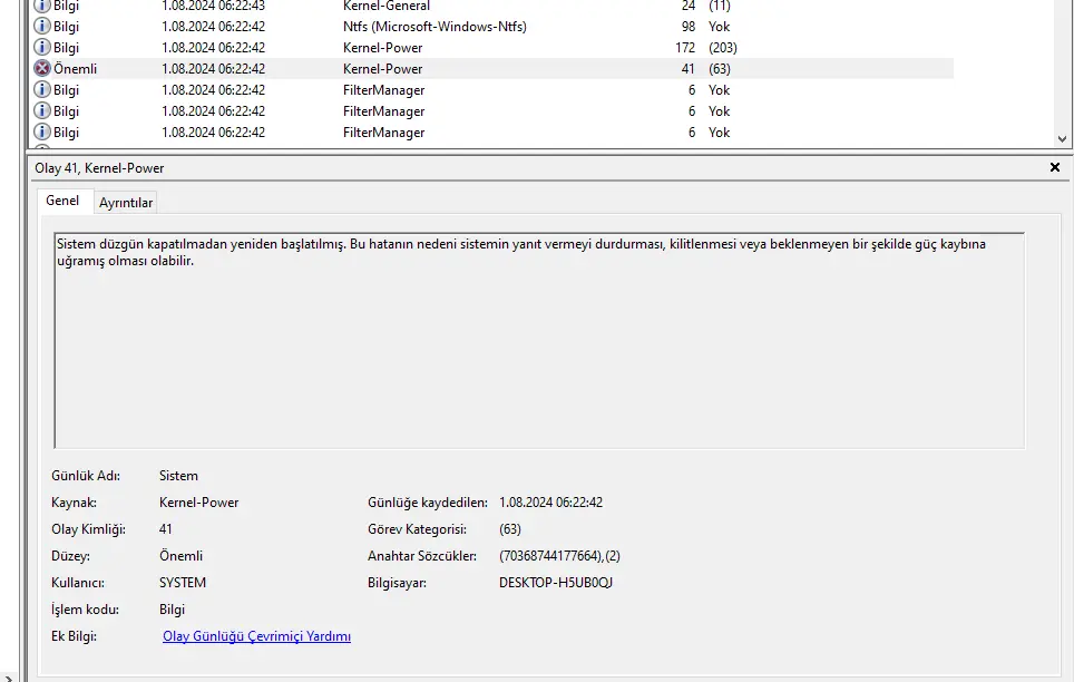

Buraya rapor düşüyor mu?
Bazı hata, uyarı ve önemli şeklinde bildirimler olmuş ama buradan nasıl çözeceğimi bilemiyorum.
Özel görünümlerden yönetim olaylarını ve windows günlüklerinden sistem kısmını kaydedip mediafire'a attım hocam.

Kernel Power 41 hatası genelde ekran kartı ve PSU kaynaklı oluyor. Başka PSU ile deneme şansınız var mı?

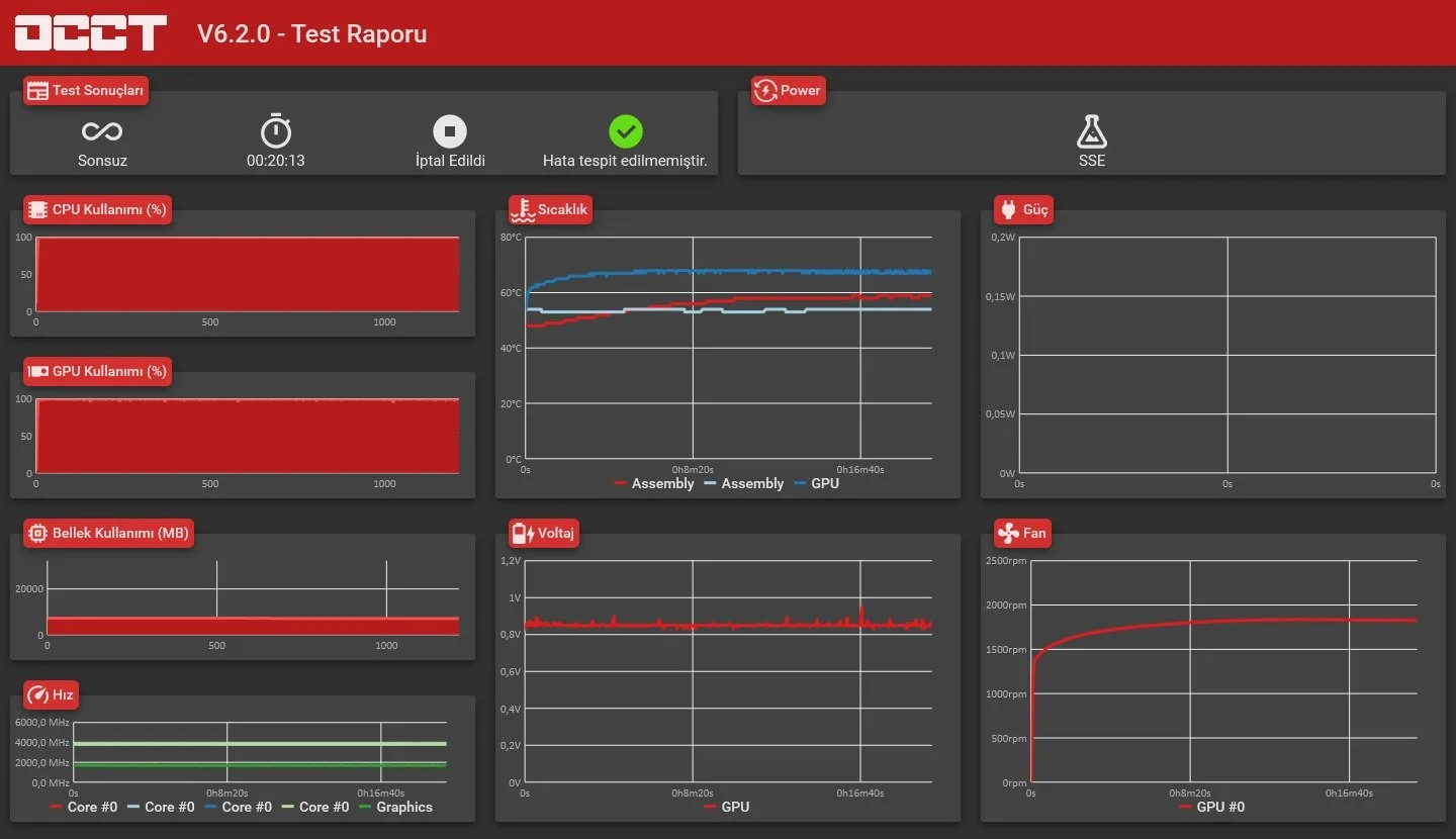

Bu arada memtest yaptım hiçbir hata vermedi. 20 dk OCCT yaptım sistemi zorladım ama hiçbir sorun çıkmadı.
