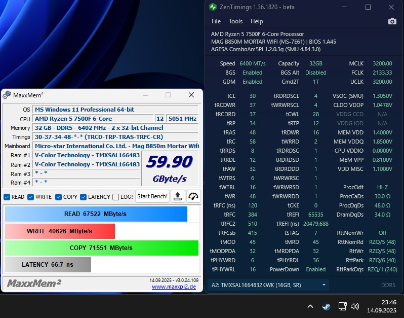

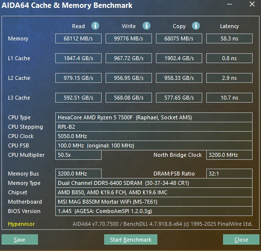

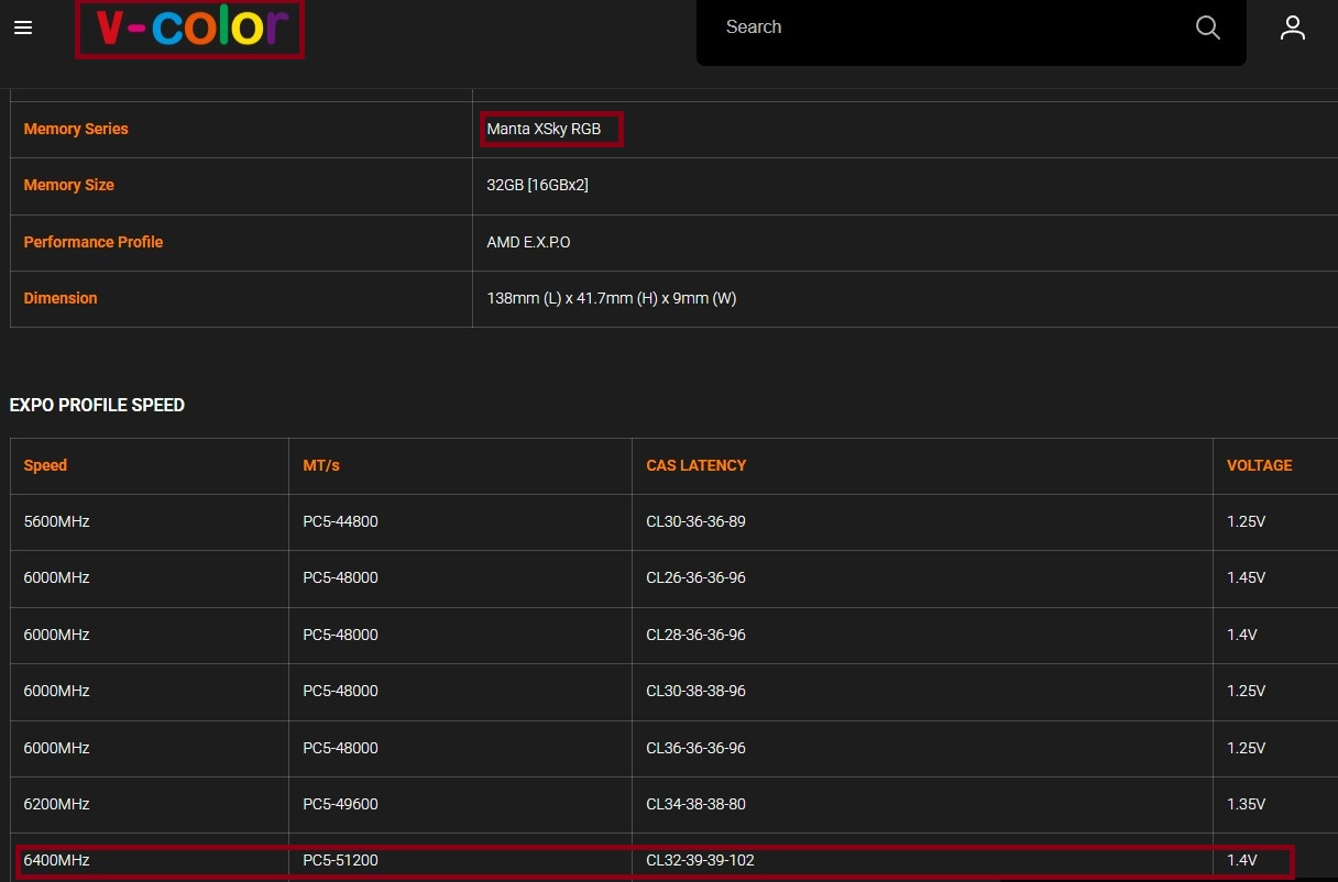

    162,8 KB · Görüntüleme: 54
    252,4 KB · Görüntüleme: 63
    366,5 KB · Görüntüleme: 46

Sevindim, hayırlı olsun, umarım bu sefer bir problem çıkartmaz. BIOS update sonrası EXPO açarsan problem olmayacaktır, A2-B2 slotlarına taktıktan sonra. A-Die olması gerekiyor bu kitin. HWiNFO'dan SS atarsan orada da görünür, tam mod açıp RAM modüllerinden birine tıkladığında DRAM Stepping kısmında yazması gerekli. @Eagles
Manuel ayarlamak istersen yine yardımcı olurum. 6000 CL30-CL28 ya da 6200 için.
