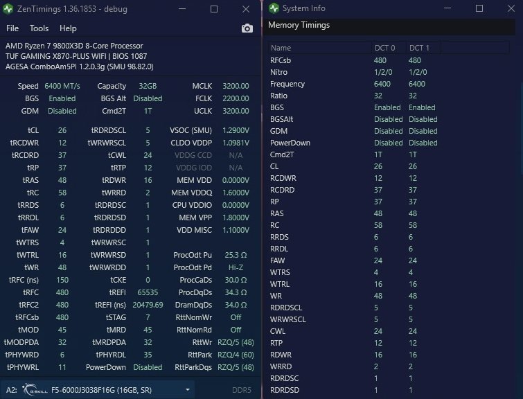

@Eagles Sana her an voltajı basıp böyle yapabiliriz bir de, haberin olsun :D Zaten birebir değişim garantili değil mi, adamlar her açıdan güvenceye almış. Baktığında bu da 6000 CL30 kit, ama seninki A-Die, bu M-Die, bu kit 2-3 yıllık en az yani bendeki. M-Die şu anda üretimi durmuş olmalıydı, yeni revizyon 24'lüğü var çünkü, 16'lıklar normalde A olmalıydı. TR'de ilginç şekilde M çıkıyor bazıları.
M-Die olması çok daha kötü, 1.74 VDD istiyor, iyi bir A-Die olsaydı 6400 CL26 için 1.65 yeterliydi. CL26 kit olsaydı o direkt 1.45-1.5 VDD'ye yapıyor, OC yapmış bile sayılmıyorsun yani, çok minimal voltaj istiyor.
Eki Görüntüle 190686
