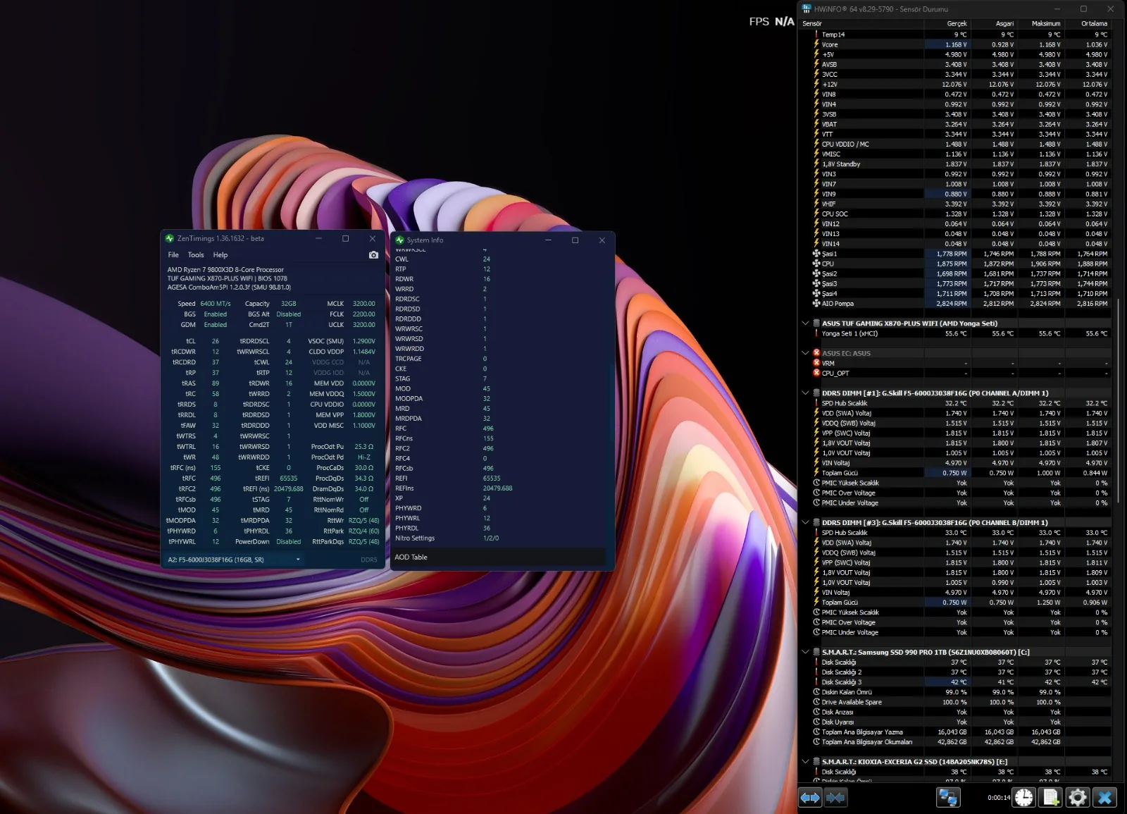

Hangi RAM alırsanız alın, konu açıp bizi etiketleyin, optimum performans için manuel zamanlama girmeniz gerekiyor. %15-20 performans artışı kazanıyorsun, Nitro-FCLK ayarları vesaire de var, CL harici tonla zamanlama var, bir örneğini buraya atayım, ZenTimings üzerinden ilerlemek daha mantıklı olur. 2x24 ya da 2x32 CL30 herhangi bir RAM öneririm, tam olarak hangisini kullanmak istiyorsan. Sadece EXPO açıp geçmenizi tavsiye etmem. @Eagles
Eki Görüntüle 178598
Her şey dahil böyle bir şey yapabilirsin ve degredasyon vesaire hiç yok. Hynix çipler yüksek voltaja ciddi anlamda dirençli. 12 cm 1500 rpm fan dikeceksin sadece RAM üfleyecek. 1.75 normal ev kullanıcısı için gereksiz, herkes böyle kullanamaz, ayrı bir uzmanlık alanı bu. Senin yapman gereken 6000 CL30 ya da CL28 tüm alt zamanlar, FCLK ve Nitro ayarları totalinde optimize edip, maximum performansı almak, gaming + render performans artışı elde etmek sentetiklerde.
Ek olarak bir yanlışı da düzelteyim, içinde Hynix çip olduktan sonra, biri Kingston, diğeri G.Skill RAM boot edebilirsin, sistemi sorunsuz açarsın. ASUS kartlarda örneğin, son BIOS updateleri ile birlikte tüm optimizasyon sorunları giderildi. Böyle bir şey tabi ki yapmayacaksın bu sadece bir örnek. 2 tane XPG 32 GB 6000 C30 kit olarak değilde ayrı ayrı alıp taksan boot eder yani, %100 Hynix A-Die çünkü bunlar, EXPO açmadan önce de son sürüm BIOS güncellemen gerekiyor, AGESA sürümü olarak güncel kalmalısın yüksek boyutlu modüllerde.

Bu arada ekstra şu bilgiyi vereyim, 2x24 alırsan Single Rank oluyor, 2x32 Dual Rank kit oluyor, sendeki 9700x bellek kontrolcü sağlam ise eğer, belki 6400 1:1 mod zorlama şansın var 2x24 ile, ama 2x32 alırsan maximum 6200 açabilirsin frekans olarak aklında olsun. Golden çipler 6400 1:1 mod açar Dual Rank için.
