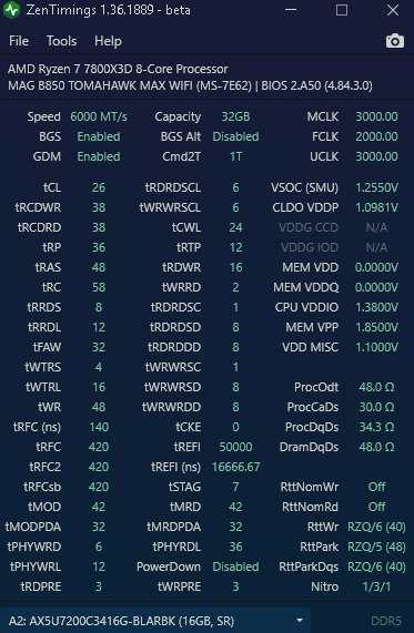

@uthRED Bu şekilde bakarsın, A-Die için geçerli. 1.55 VDD, 1.45 VDDQ, 1.4 VDD IO. FCLK önce 2000 dursun. Stabilse 2200 FCLK ve Predictive ile bakarsın.
@uthRED Bu kısmın tamamı 1 olabiliyor sende, SR ve 2x16'sın. MSI saçma sapan bir firma olduğu için Boot ettirmiyordu 1 yazdığında. Dual Rank ya da 4 DIMM harici bu kısım etkisiz normalde.

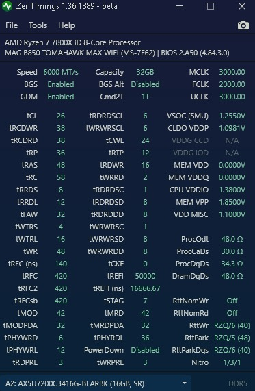

Hocam bu ayarları yapmadan öncekine göre test yapıyorum 47.dakikada henüz hata yok. Bu ayarlarla devam mı hocam? İşlemci 56, ram 55-58 derece arasında. Cyberpunk oynarken bu sıcaklıklar olmaz değil mi? Bu ayarlar tamamsa pbo ya geçelim mi?

Böyle kalabilir ayarlar, sorun yok stabil ise. Senin IMC iyi değil, 6200 açamıyoruz. Ya da kit M-Die.

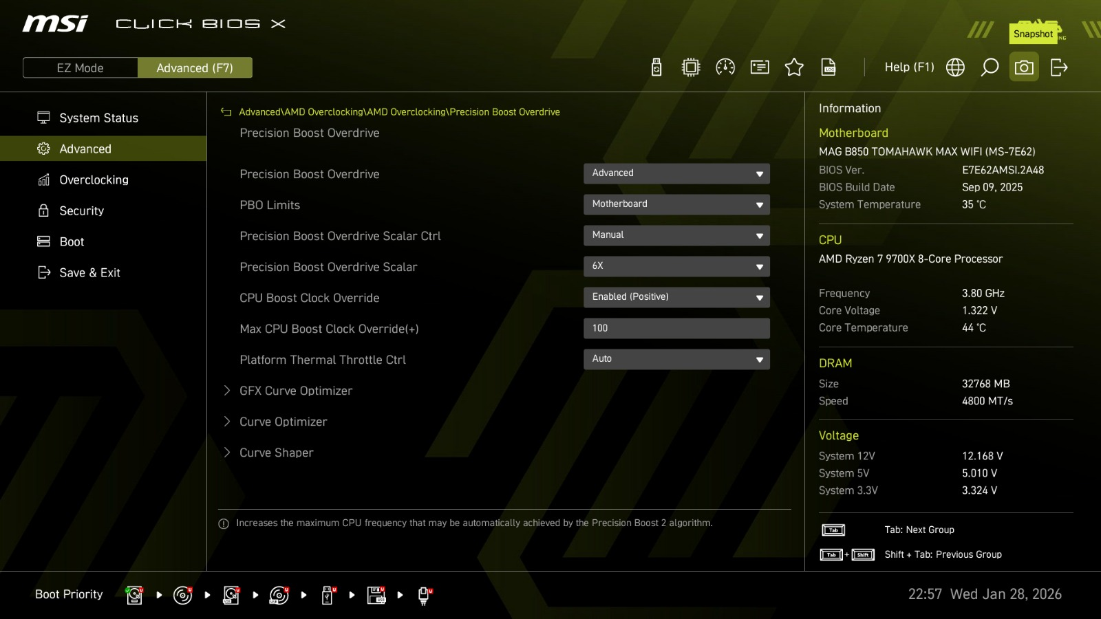

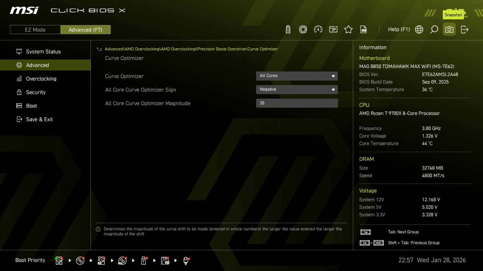

PBO ayarları:
  • PBO: Advanced
  • PBO Limits: Motherboard
  • Scaler: 6x
  • Boost Clock: +100
  • Curve Optimizer: All Cores Negative 20
Böyle uygulayıp VT3 ile teste al 7200 saniye. Sadece VT3 başında tik olsun.

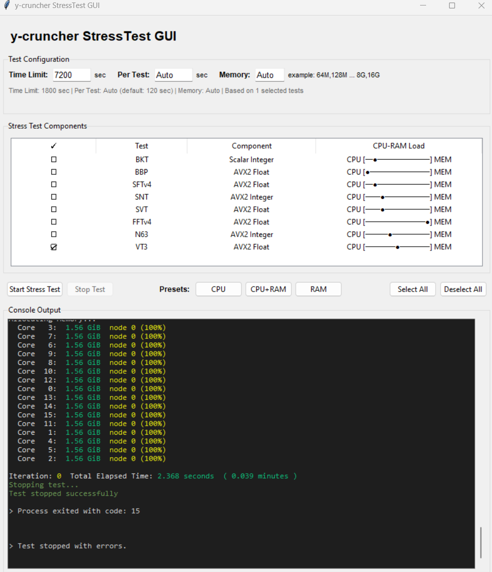

Ayhan hocam inşallah son aşamadayız. :) Son teste başlıyorum.
Maalesef testi durdurdum hocam. Sürtünme sesi gibi bir ses gelmeye başladı.
CPU 75 dereceyi gördü. RAM 34'deydi.

VRM'lerden gelen Coil Whine sesidir, o normal VT3'te. Ya da fan devri artmıştır, rezonans sesi falan yapabilir.
1-1.5 saat en azından VT3 testi yapsın. Diğerlerine tik atma, VT3 tikli olsun.
Test hata ile sonlandı, diyor. PBO stabil olmayabilir mi? @uthRED

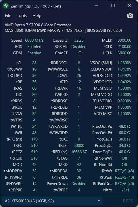

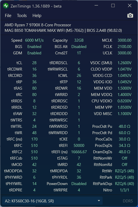

BIOS'da şu ayarları girdim hocam. ZenTiming'leri de atayım.

Şu anda ayarlar doğru. VT3 testi hata ile mi sonlandı? Hata var ise +100/-20 stabil değil. -15 denemen lazım.
Ses falan çıksın, ondan korkma. Testi sonlandırma yani. Fan devirlerini artır kasanın, test anında kasa kapağı açık bırak geçici.
Fan devrini bios dan mi ayarlayayım? Msi nin soğutma sihirbazindan mi yapayim hiç bilmiyorum
