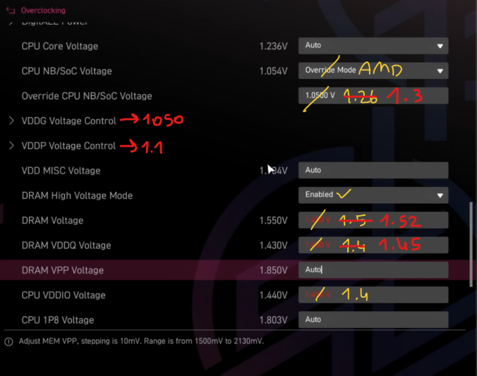

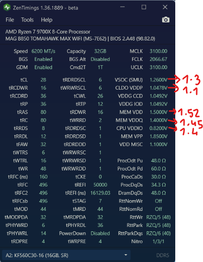

@uthRED Yapay zeka çok anlamıyor bu işlerden, absürt şeyler öneriyor. Böyle bakarsan anlarız. SoC 1.3, VDDP 1.1, VDD 1.52, VDDQ 1.45, VDD IO 1.4. Eğer bu hata vermez ise kalsın.
MCR açıkken PDM kapalı olursa mavi ekran veriyor, ama bu eski çipsetlerin sorunu. B850-X870'te bu sorun yok. MCR-PDM kapalı olması daha iyi uzun vade zaten, OC profillerde açık kalmazsa iyi olur.
@uthRED Bunları değişip bakarsın dediğim gibi. Hata varsa yeni değerler veririm.
Integrated Graphics kapalı kalmak zorunda, onu açık unuttuysan bu sıkıntıları yapabilir. Şimdi bellek mi yoksa bellek kontrolcü mü problem, onu çözmek lazım. Dediğim değişiklikler ile kendine gelmesi lazım. Clear CMOS sonrası sıfırdan girersin hızlıca değerleri.

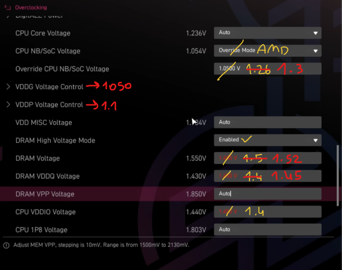

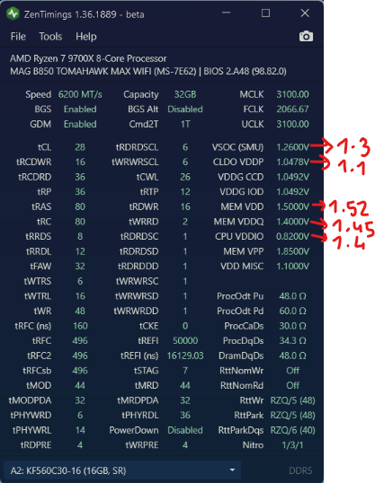

Eki Görüntüle 221796
Cevap için teşekkürler hocam. Anca müsait oldum deneyeyim:thumbsup:

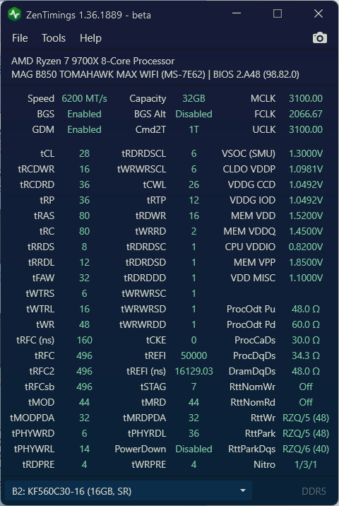

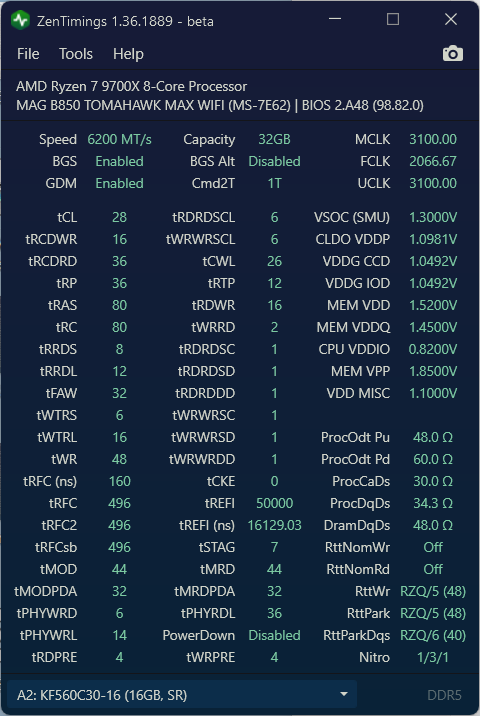

Tüm ayarları tekrar yaptm hocam. Zahmet olmazsa bakar mısın. onay verirsen teste alayım

@uthRED Bu şekilde hata yoksa kalabilir, günlük kullanabilirsin. Konular çok karıştı, bildiri gelmemiş ya da araya kaynadı. Eğer hata varsa tRCD ve tRP zamanlamaları 37-37 kalsın. RTP 90 dakika geçerse problem yok. DR'de Coveraj geç ilerler gerçi, SR için 90 dakika ise DR için 2.5-3 saat tekabül eder. Yine de 90 dakika bakarsın. PBO+CO için VT3 testi sanırım bakmıştın, o programı sana iletmiştim.

Ayhan hocam henüz test yapmadım. ZenTimings de CPUVDDIO değerim doğru mu? yazdığın gibi 1.4 yapmıştım ama orada 0.82 görünüyor. birde bu haliyle oluyorsa ram testi sırasında sıcaklık değerlerine bakarken neye dikkat etmeliyim. Yani örneğin 53 dereceyi geçerse yada 60 dereceyi geçtiğinde testi kapatayım mı. Sıcaklığın bir sınırı mı olacak?

@uthRED RAM'ler 80'e kadar sorun yok, 90 üzeri tehlikeli. 80-90 arası da rastgele hata verebilir Hynix'te. VDD IO 1.4 sende, program yanlış okuyor. Onun haricinde sorun yok gibi, aşamaları aktarmıştım. RTP testi esnasında HWiNFO sensörler CPU+RAM takip edilecek. CPU IOD+RAM SPD sensör.
Daha iyisi olabilir ama DR bellek kontrolcüyü ekstra zorlar, SoC ihtiyacı da yüksek. 1.28-1.29 SoC için sonrasında teste alabilirsin belki ama 1.3 kalmasında sakınca yok. FCLK 2200 vesaire yapılabilir belki ama Predictive ayarını açmak lazım yoksa oyunlarda drop yapabiliyor. 1.3 SoC yaklaştıkça 2200-2233 FCLK stabilitesi gidebiliyor yüksek oranda. Nitro kısmı 1-2-1 yapılabilir ama ayrı test gerekir. Dağlar kadar fark olmaz açıkçası. Şu anda zaten Gear açık. Dual Rank'ta Gear kapatmak da sorun. MSI'de genel anlamıyla SR kitlerde de Gear kapatmak sorun çıkartıyor, o yüzden 1T yerine 1.5T çalışıyor şu anda. Oyunlar açısından zararı yok, böyle olması iyi. Arada Buffer olmalı.

Senin 2x16 SR imiş gerçi, o kadar konu üst üste binince karıştı. Senin için değişen bir durum yok ama, 1.26 SoC'de hata alıyordun. Bu haliyle stabilse 1.28 SoC deneyebilirsin ayrı şekilde. Timing olarak sorun yok, hepsi olması gerektiği gibi. A-Die olduğundan emin olamadığımız için tRFC çok sıkamadık. Oyunlar için aşırı önemli değil. tRFC değeri de tREFI ile beraber hem ısı üretiyor hem de ısınınca hata verdiriyor. Rastgele BSOD, kapanmalar falan yapabilir aktif soğutma yok iken. O yüzden şu anki hali iyi. MSI ve AMD'nin IMC birimiyle ancak bu kadar olur.
