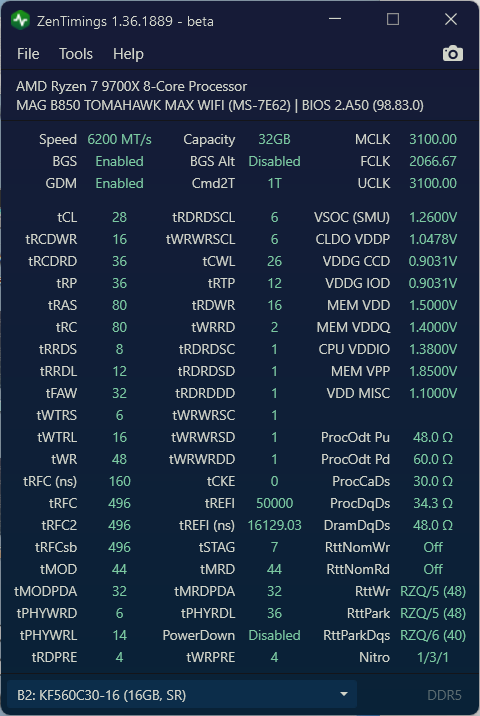

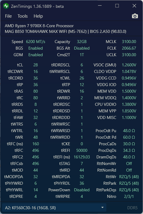

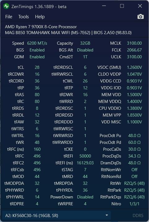

Nitro attığım ZenTimings deki gibi. biosa hiç giremedim hocam. nedense izin vermiyor. ama şu an sistemden yazıyorum masaüstü geliyor delete tuşuna basmazsam. nitroyu bu şekilde mi bırakayım. yada biosun açılmasını sağlamak için hangi ayarda değişiklik yapalım.
BIOS'un açılmamasına anlam veremedim. Clear CMOS yapıp ayarları baştan girebilirsin ya da şu anki halini RTP ile 10 dakika test et. Majör bir hata yoksa Clear CMOS yapıp BIOS olayını çözebilirsin.
VDDP ile beraber VDDG kısmını da 1.05v yapmak lazım, o arada kaynamış. Sende Nitro'yu uygulamamış bir de. Şu anda 10 dakika test et, sıkıntı yoksa Clear CMOS yapıp tüm ayarları hızlıca girersin. Tuş var senin kartta, kolay olur. VDDP ile beraber VDDG'yi de 1.05 yaparsın ekstra. Nitro ayarlarını 1-3-1 olarak geçirirsin görseldeki gibi.

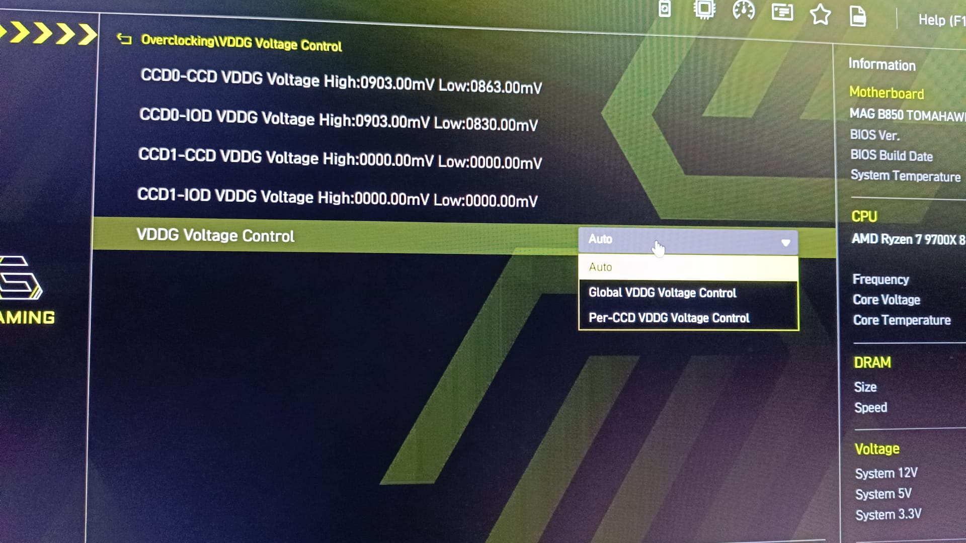

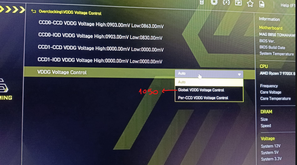

Tüm ayarları baştan girdim hocam ama VDDG kısmını yapamadım. Görseli atıyorum alt menü var orada hangisine ayar gireceğim bilemedim.

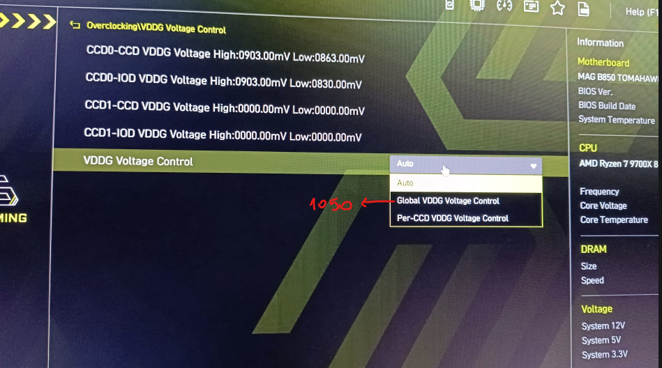

VDDG kısmı önemli. Global deyip 1050 mV ya da 1.05v seç, hangisi varsa. CCD ve IOD 1.05v olması uygun MSI'de.
VMisc 1.1v, VDDG 900-950 mV veriyor MSI. Arada çok pay var yani. Minimum 50 mV pay öneriliyor. Misc 1.1 ise VDDG 1.05v olması en uygunu stabilite için. Şart değil ama böyle olması daha iyi. @uthRED

Vddg kısmı önemli. Global deyip 1050 mv ya da 1.05v seç, hangisi varsa. Ccd ve ıod 1.05v olması uygun MSI'de.

Vmisc 1.1v, vddg 900-950 mv veriyor MSI. Arada çok pay var yani. Minimum 50 mv pay öneriliyor. Misc 1.1 ise vddg 1.05v olması en uygunu stabilite için. Şart değil ama böyle olması daha iyi. @uthRED
