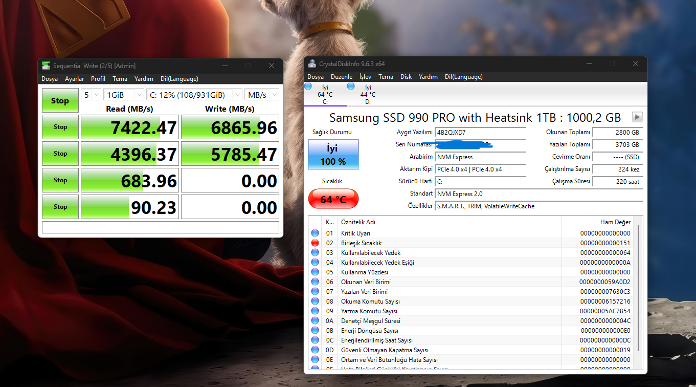

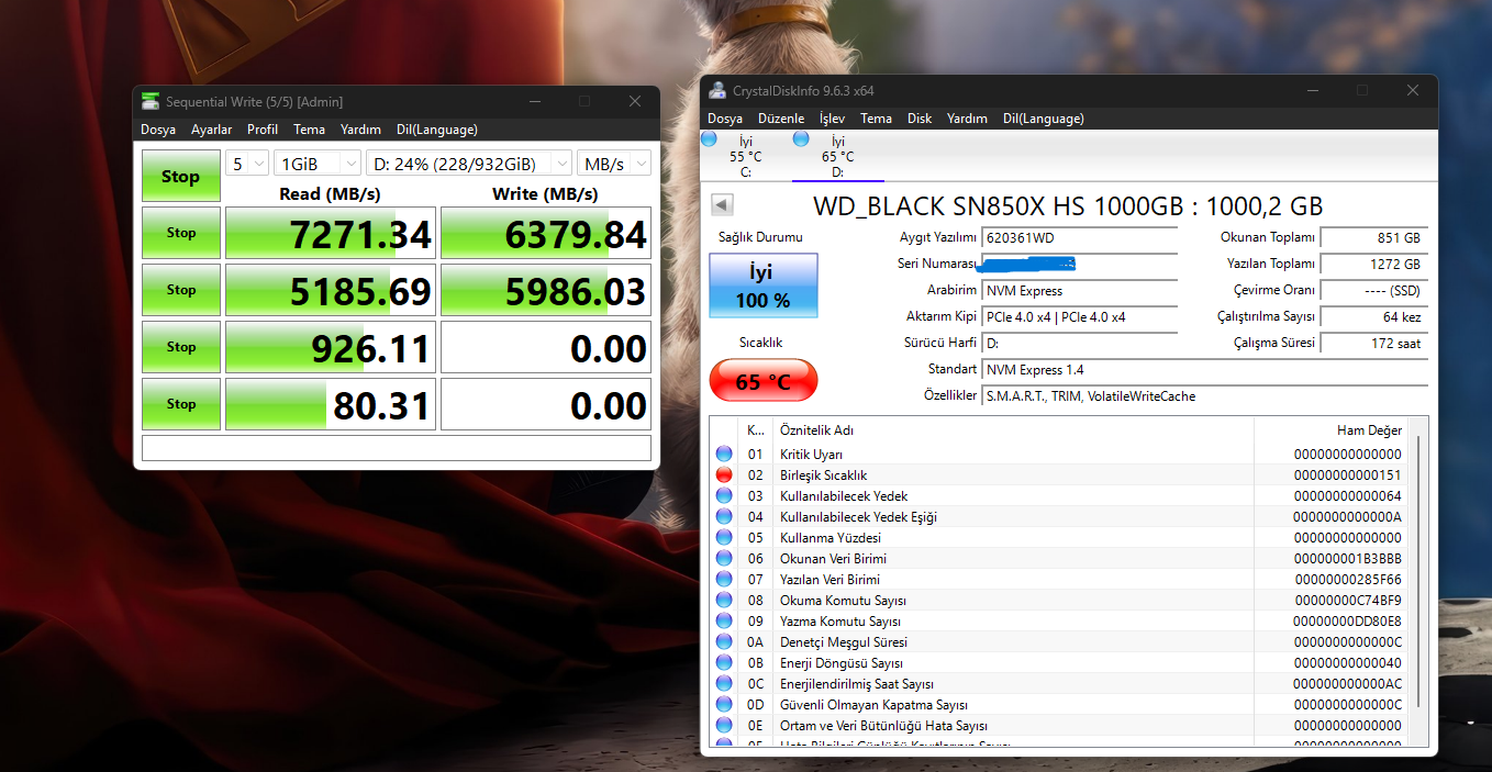

2 adet SSD kullanıyorum. Bir tanesi Samsung 990 Pro ( içerisinde Windows 11 kurulu ). Diğeri de, WD Black modeli. Her ikisi de heatsink modeli, anakart üzerinde ki heatsinkleri kullanmıyorum. 990 Pro modeli yukarıda ilk slotta, WD Black olan ise ekran kartı altında bulunuyor.
Bir takım sıcaklık testleri yaptım, 990 Pro test esnasında 64 dereceye kadar çıktı, WD Black modeli ise 65 dereceyi gördü.
Kasam cool Master T500V2 modeli. Mesh bir kasaya sahibim.
Bu sıcaklık değerleri nasıldır, boşta iken değerlerini de paylaştım. Fikirlerinizi almak isterim.

Xbox Game Pass üzerinden oyun indirdiğimde de bu sıcaklıklara ulaşıyor, 58-60'ları buluyor oda normal mi sizce? Steam'den indirme yaptığımda 53-55 derece arası alıyorum.
Normal. Değerler gayet iyi. M.2 SSD'ler ısınır zaten. 75 i geçmediği sürece sorun yok.

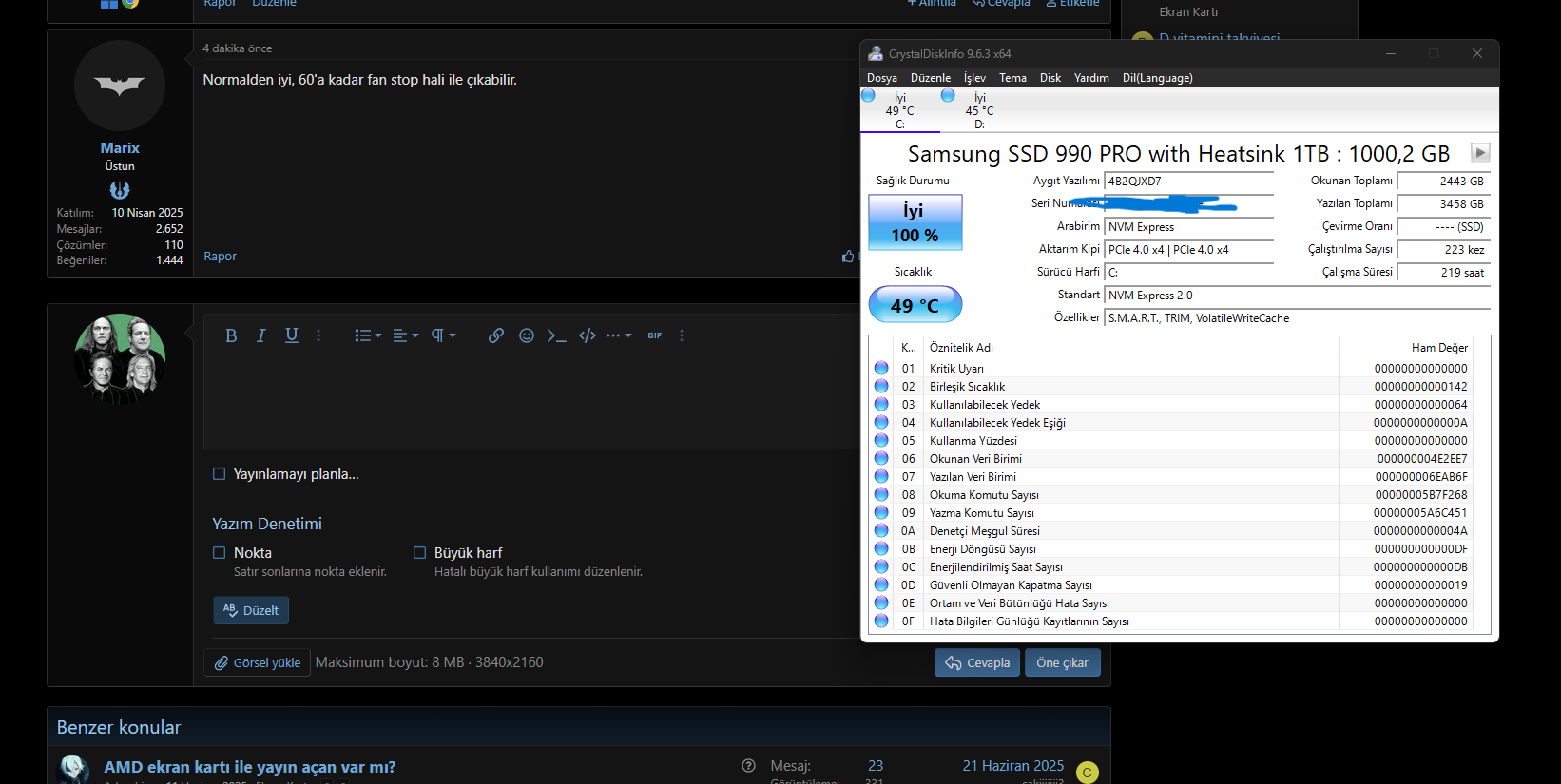

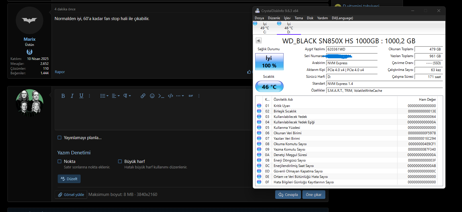

Soğutucu olduğu belli çok iyi çıkmış değerler.

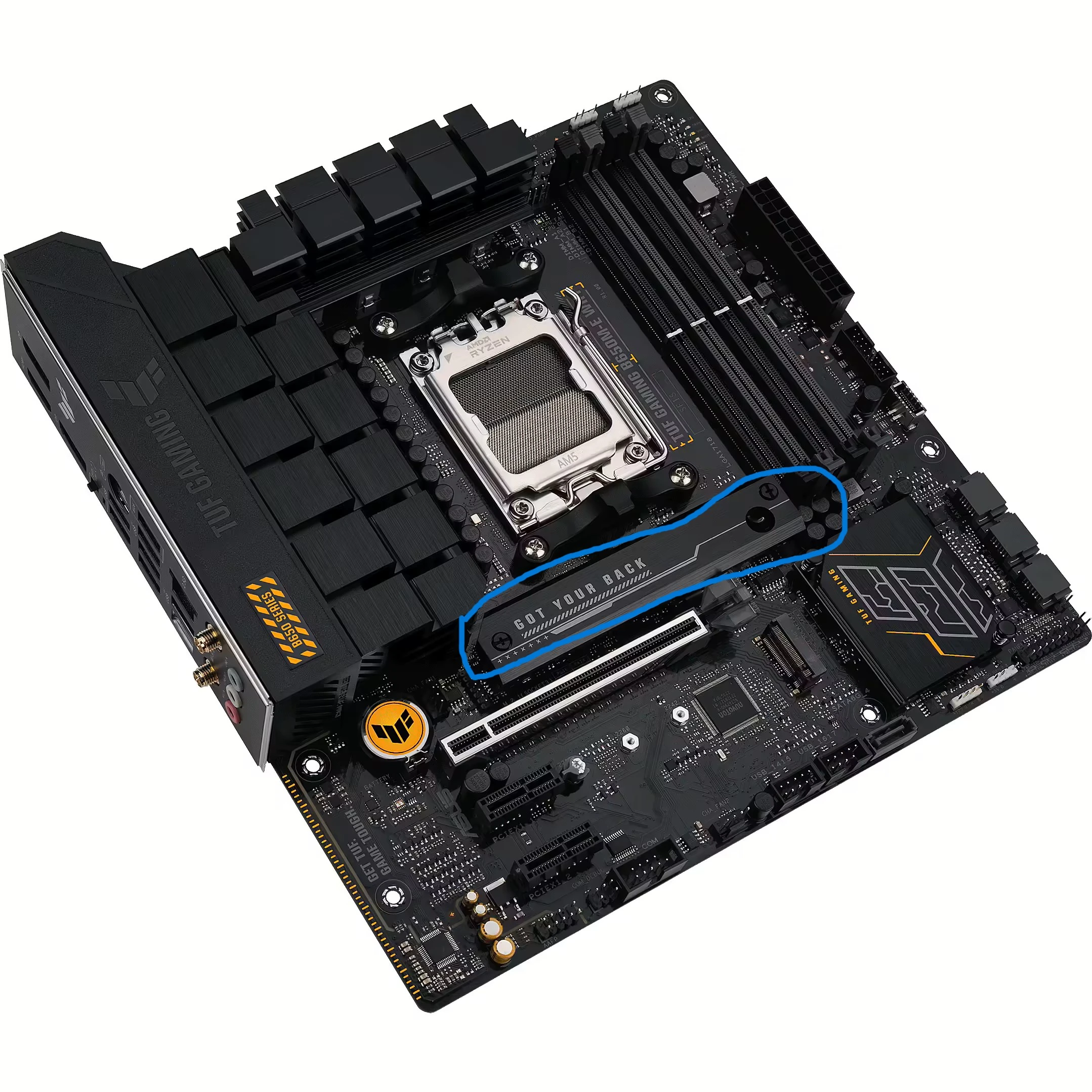

Çok sevindim hocam iyi çıktığına. Resimde işaretledim, anakartım üzerinde ki heatsink SSD'ye baskı yapıyordu. Hatta orta kısmında hafif göçüklüğe sebebiyet verdi. SSD'yi çıkardığımda yamuk duruyordu, ortadan baskı yapmıştı kullanınca. Bende onu söküp direkt soğutuculu modellere yöneldim. Çok da sıkmamıştım aslında, tatlı sıkıp bırakmıştım anakart heatsink soğutucusunu.

İlginç, aslında fazla baskı yapmaması lazım, iyi çözüm bulmuşsunuz.
Bana da öyle geldi ilginç geldi. Bayağı kalın bir termal pad vardı anakart Heatsink'i üzerinde, acaba ondan mı kaynaklandı emin olamadım. Lexar 710 modeli vardı bende, onda baskı yapıp göçertti. Uzun vadede sorun yaratır diye düşünüp, onu SSD kutusuna yerleştirip depolama SSD'si yaptım. Arada takılmalar yaşatıyordu, anlık donmalar yaşatıyordu bana aynı zamanda. Anakart Heatsink'i ile bile 70 derece üstüne çıkıyordu oyunlarda Lexar 710. bende direkt kendinden soğutuculu alıp, geçeyim dedim. Kendimce bir çözüm oluşturdum artık ne kadar olursa diye.
