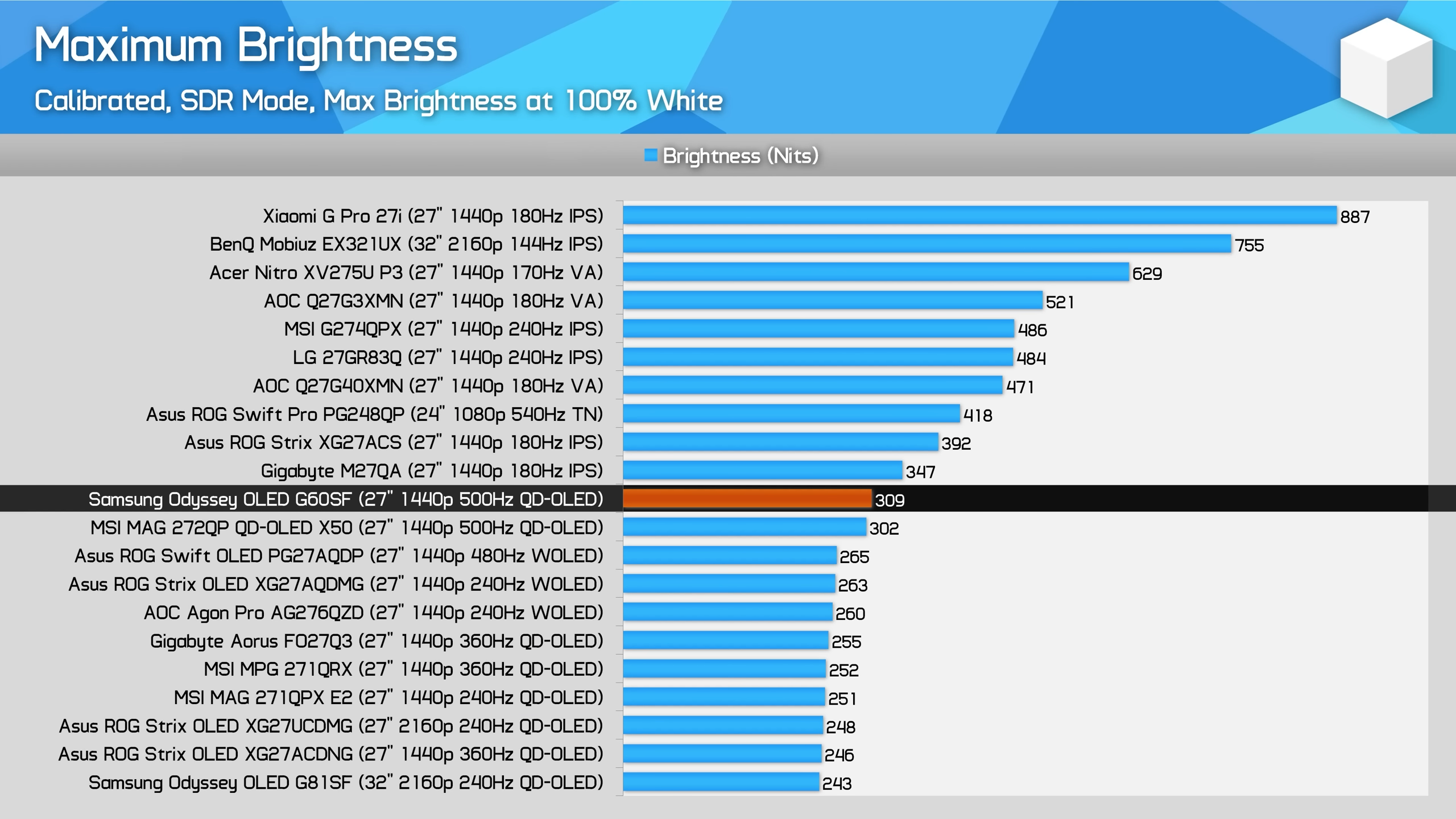

%100 parlaklıkta bile zayıf gelmesini anlayamadım, G6 en fazla 30-40nit daha parlak. Ki bu %100 değerden bahsediyoruz. G6 stok ayarlarda %100 halde gelmiyordur. Yani Dell %100 Samsung ise %75-85 de falan aynı parlaklığa denk gelmesi lazım. Parlaklık dışında bir şeyi mi beğenmediniz acaba? Standart mod monitörün geniş gamut modu. Bunun renk doğruluğu da kötü değil çünkü kalibre edilmiş bir şekilde geliyor. Yani rapor bile çıkıyor kutusundan. Gözle görülür düzeyde kötü gözükmez yani. LCD monitör değil ki bu fabrikadan dandik bir şekilde çıksın. Gri tekdüzelik falanda iyi. Gamma ayarı sRGB modda yanlış ama standart modda doğru. Ekran size fazla morumsu falan mı geldi acaba? Kaplaması parlak olduğu için ekrana gelen ışığı direkt mor yapıyor. G6 da bu kadar kötü değil. Size tam olarak ne yaşattı da alışamayacak kadar beğenmediniz merak ediyorum. %100 parlaklık bile kötüyse o zaman kaplama dışında beğenmeyeceğiniz bir şey gelmiyor aklıma. Acaba 31k verince psikolojik olarak mı beğenmediniz? Fazla beklentiden dolayı monitörün görüntü kalitesi size kötü gelmiş olabilir mi?

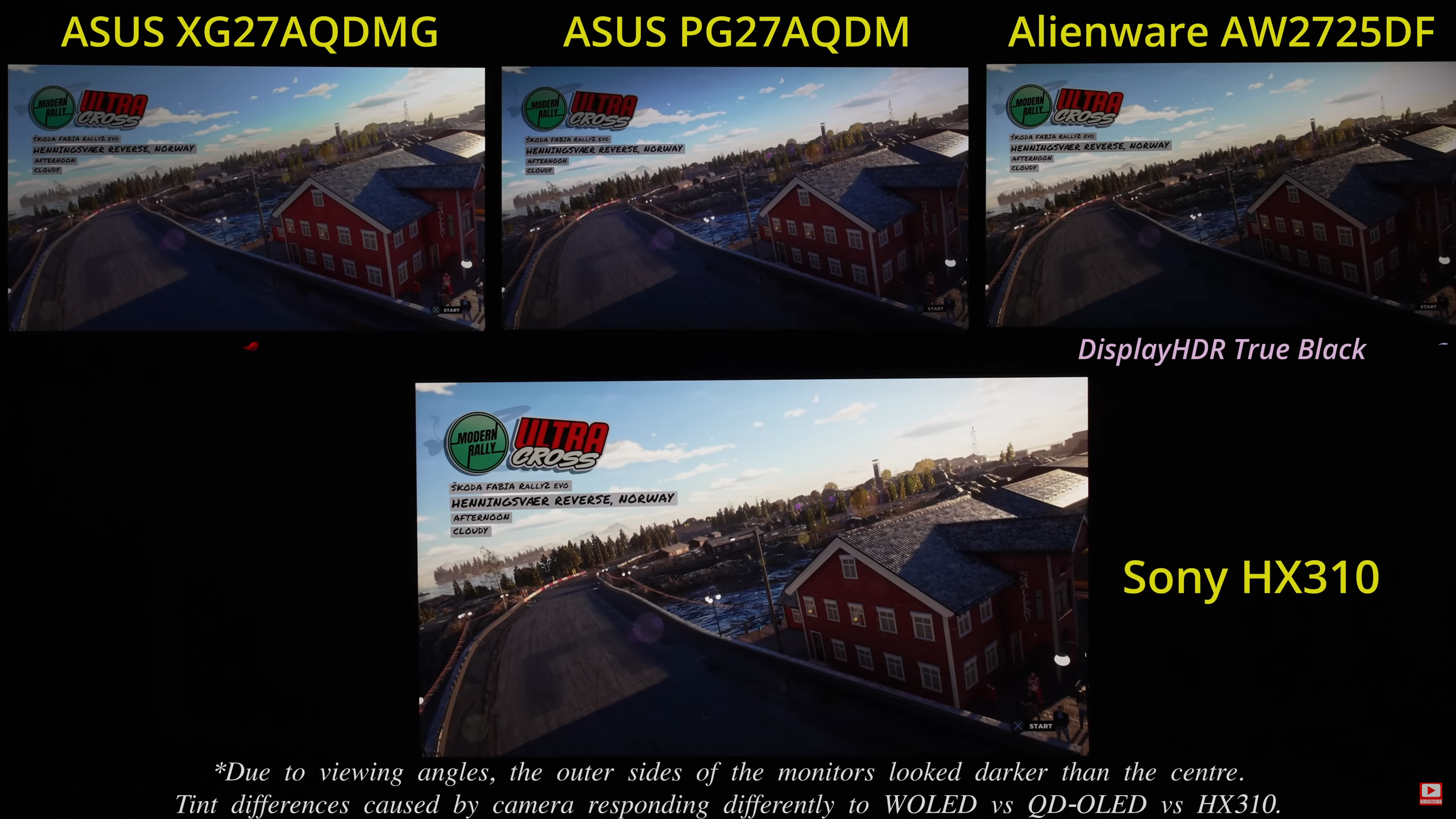

Ultrawide hiç lazım değil hocam. Woled panelde ise görüntü kalitesi, qd-olede göre daha zayıfmış, LG ise verdikleri ile fiyatı hiç hakketmiyor. G81SF baya sıcağım şuanPeki şu modellere baktınız mı?
XG27AQDMg parlak kaplamalı woled. LG olan mat kaplamalı woled. ASUS'un parlaklığı hepsinden daha iyi. LG de Samsung G6 modelinden daha yüksek parlaklığa sahip. G8 OLED ise G6 ile benzer seviyede parlaklığa sahip fakat ultrawide monitör. Samsung'un sitesinde 24k civarına düşüyordu sanırım. Bu fiyata ultrawide oled de çok mantıklı.

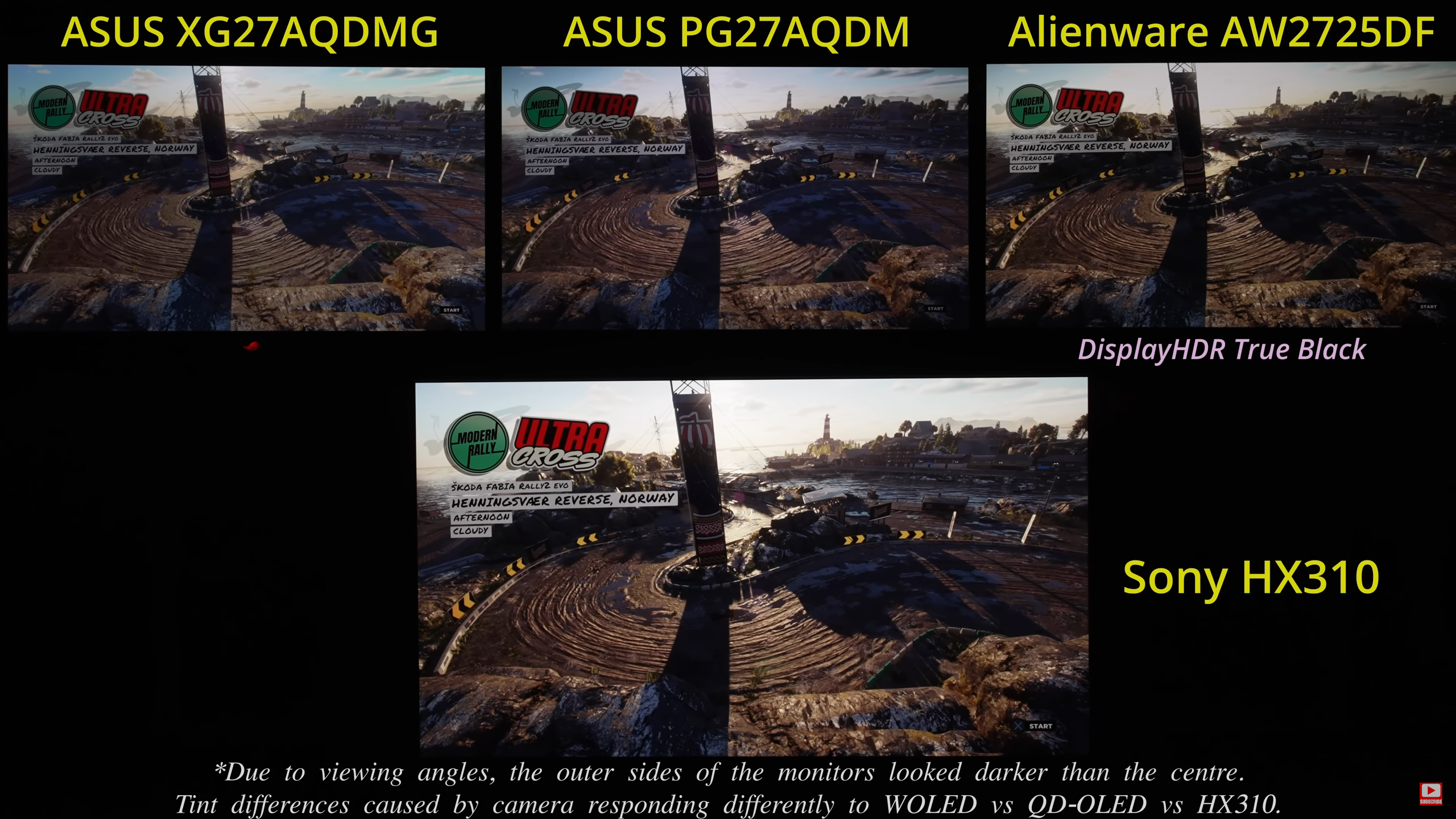

Woled panel görüntü kalitesi açısından tam olarak daha zayıf değil. Akşam vakti oynuyorsanız o zaman daha canlı renkler + tam siyah sayesinde qd oled daha iyi gözükür. Aydınlık ortamlarda qd oledlerde ekran mor oluyor ve siyahlar griye dönüyor. QD oled ise daha canlı renklere sahip. Aydınlık ortamda karşılaştırırsanız bariz Woled daha iyi gözüküyor fakat karanlık ortamda ise QD oled daha iyi. Oledler fim, dizi vs izlerken hikayeli oyun oynarken neden LCD'den çok daha iyi gözüküyor demiştik? Renk olarak kaliteli LCD'ye göre devasa farkla bulunmamasına rağmen siyahlarda ve kontrast oranında devasa farklılıklar vardı. Görüntüyü temel olarak etkileyen şey ise bu.Ultrawide hiç lazım değil hocam. Woled panelde ise görüntü kalitesi, qd-olede göre daha zayıfmış, LG ise verdikleri ile fiyatı hiç hakketmiyor. G81SF baya sıcağım şuanya gene G6'ya o fiyattan şans veririm ya da G81SF yönelmeyi planlıyorum ya da 32" Samsunglar 30k düşerse.
Tabii ki sadece onlar bunu dedi diye hareket etmiyorum fakat forumları araştırdığımızda, kullanıcı yorumları bana göre daha önemli. Rtings direk referans aldığım tek site, diğerlerini de es geçmiyorum tabii ama kullanıcı deneyimi şu açıdan önemli, 16.800 TL'ye alınan Samsung G6 240hz, 32.000 TL'ye alınan Dell'den çok daha tatmin etmişti beni, panel akıcılığı olarak çok daha iyiydi elbette Dell fakat parlaklık konusunda gerçekten gözlerim ağrıdı, 15 senedir bilgisayar kullanıyorum bunun 7-8 senesi aktif bir şekilde günlük ortalama 6-8 arası olabilir ama hiç gözüm ağrımamıştı yani. O yüzden tabii ki profesyonel incelemeler önemli fakat kullanıcıların ki de önemli. Örneğin : G6 Odyssey ile alakalı kimsenin PS5 sorunu yaşadığını görmedim, reddit, techpowerup, türk forumları vs. Bunun için iade ettikten sonra Gemini'ye deep research bile yaptırdım bana yorum bulup getiremediWoled panel görüntü kalitesi açısından tam olarak daha zayıf değil. Akşam vakti oynuyorsanız o zaman daha canlı renkler + tam siyah sayesinde qd oled daha iyi gözükür. Aydınlık ortamlarda qd oledlerde ekran mor oluyor ve siyahlar griye dönüyor. QD oled ise daha canlı renklere sahip. Aydınlık ortamda karşılaştırırsanız bariz Woled daha iyi gözüküyor fakat karanlık ortamda ise QD oled daha iyi. Oledler fim, dizi vs izlerken hikayeli oyun oynarken neden LCD'den çok daha iyi gözüküyor demiştik? Renk olarak kaliteli LCD'ye göre devasa farkla bulunmamasına rağmen siyahlarda ve kontrast oranında devasa farklılıklar vardı. Görüntüyü temel olarak etkileyen şey ise bu.
Eki Görüntüle 166267
İPS panel VA'dan daha iyi gözüküyor gibi bir algı var ya hani aynısı bu mevzuya da döndü. Kulaktan dolma çok fazla bilgi var. VA panel kaliteliyse İPS'ten iyi gözüküyor. Direkt sağdan soldan duyduğun bilgilere göre eleme yapmak yerine incelemelere bakmanı öneririm. Profesyonel incelemecilerin dışına çıkmamaya çalışın.

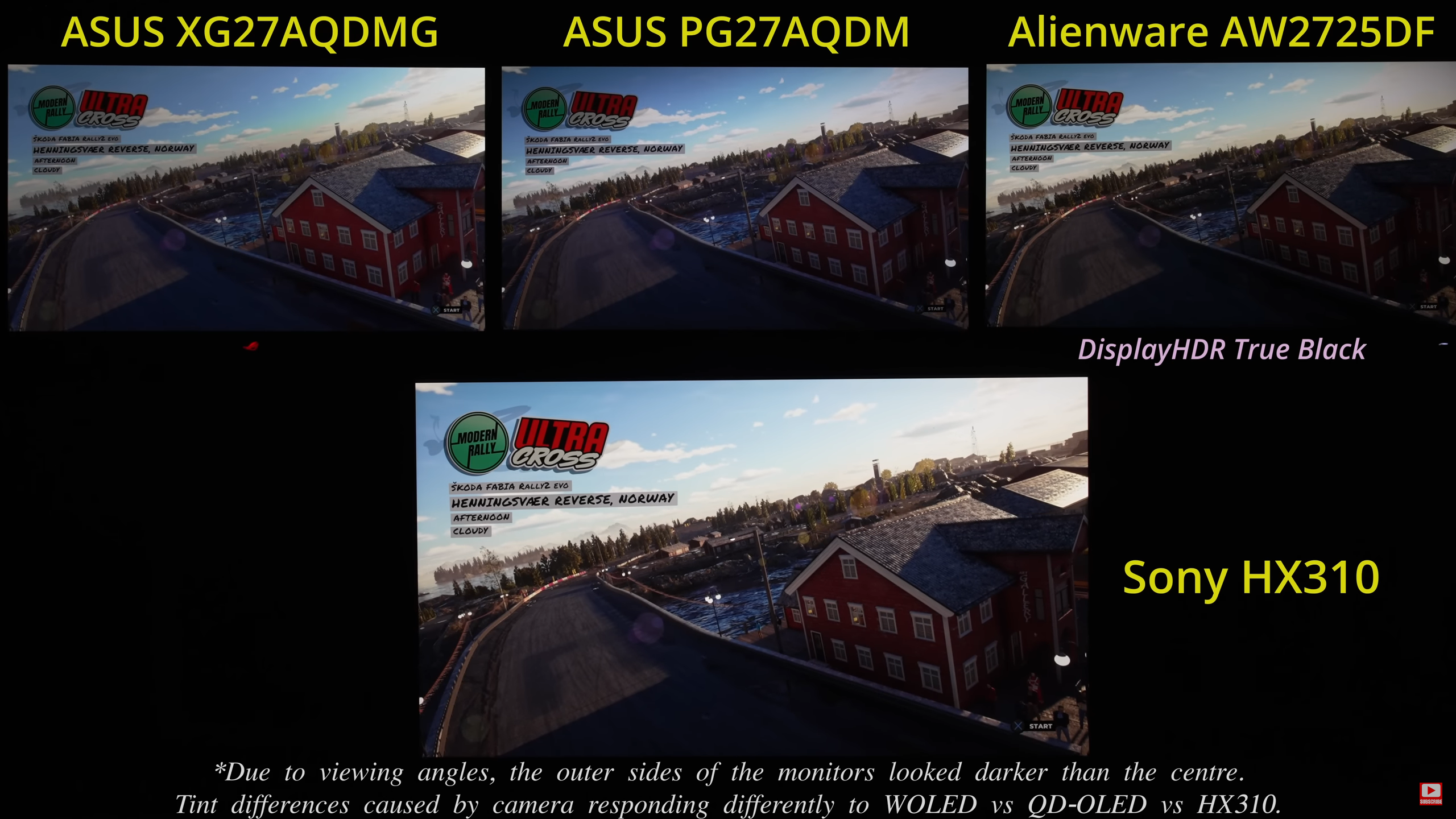

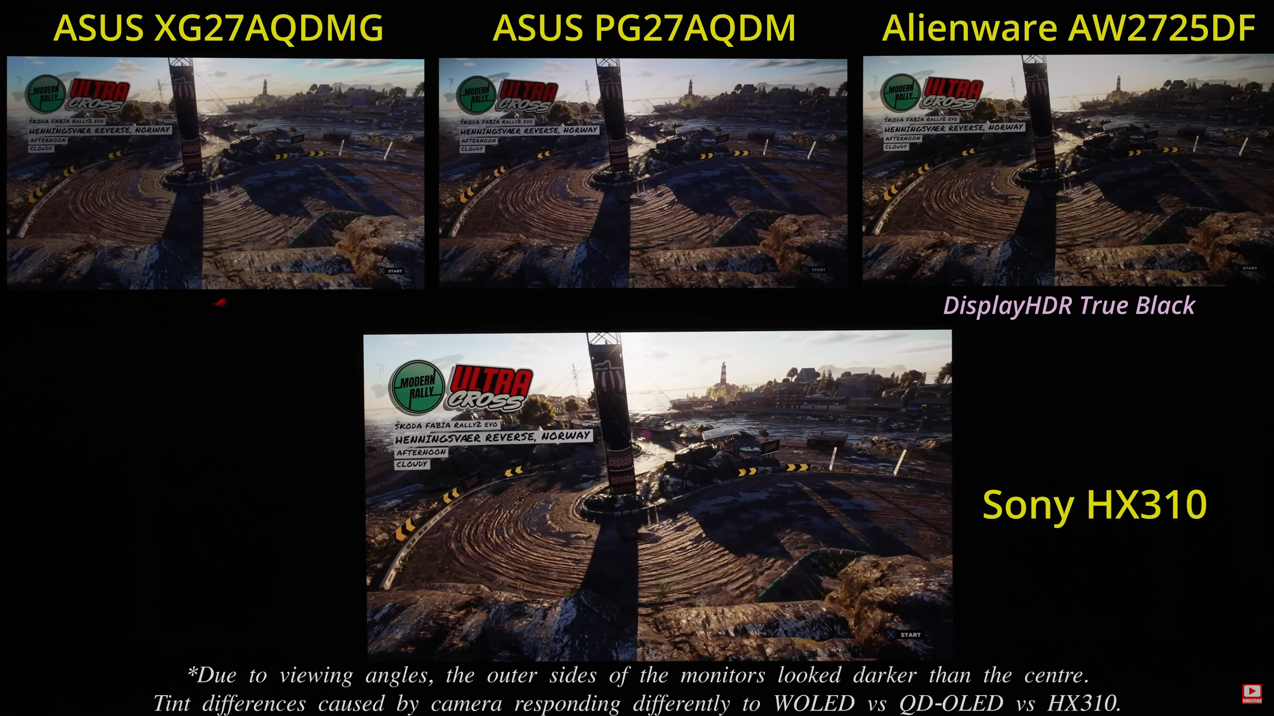

Bu videoda karşılaştırılıyor:
Eki Görüntüle 166273
Eki Görüntüle 166274
F/P olarak AQDMG alınabilir, daha iyi veya daha kötü değil. Kendine göre artı ve eksileri var. En basitinden artı olarak siyahlarda daha iyi ve parlaklık olarak bariz hepsinden üstün. Ne kadar iyi siyah= o kadar iyi görüntü kalitesi.

Aslında AQDMG önermemin sebebi parlaklığa önem vermeniz. AQDMG’nin rtings de ölçülen parlaklığına baktınız mı? 334nit çıkmış.

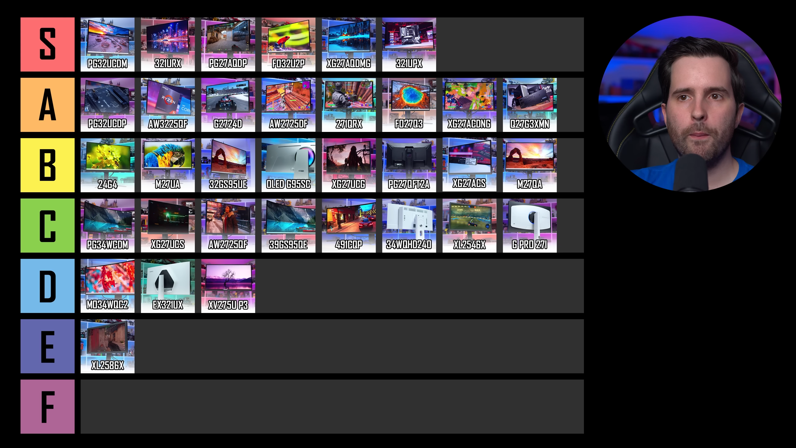

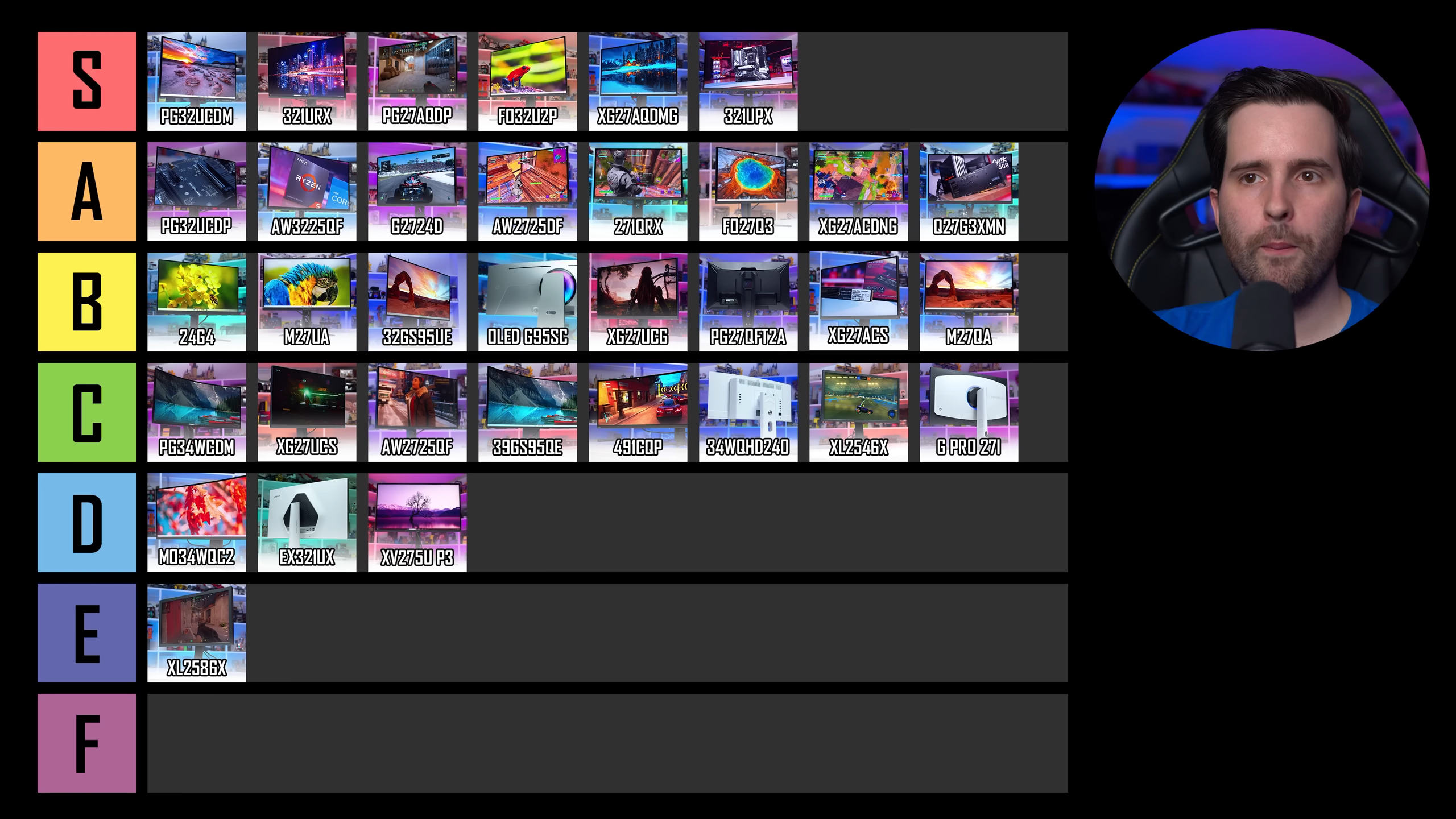

Fiyatı da pahalı değil. Ha bana kalırsa üstüne koyar 4k alırdım. Ama sizin parlaklığa epey önem verdiğinizi bildiğimden alternatif önermek istedim. Asus firmware güncellemeleri yayınladı ama ne kadar düzelttiler bilmiyorum. Pc monitors info’nun incelemesine bakarsanız bu sorunların herkesin fark etmeyeceği ama bir takım sorunları olduğunu söylemişti. Mesela birazcık puslu bir ekran ama normal biri fark etmeyecek kadar az diyordu. XG27AQDMG parlak kaplama bu arada.
Monitors unboxed rahatsız olmamış ki ben bunu S tier’a koyuyorum demiş. Videoda sorunlardan bahsetmemişti, aksine iyi diye övüyordu. Sizin kriterlerinize uyduğu için bir şans verilebilir bence.
