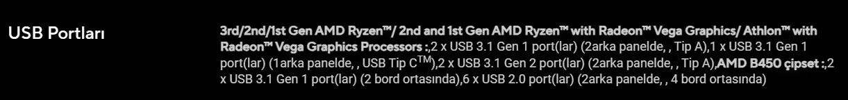

Taşınabilir SSD arıyordum bu Samsung'un T7 modelini gördüm 2.el aldım sadece 2 saat kullanılmış şimdi bilgisayara taktım 1050 okuma 1000 yazma vermesi gerekirken 420 okuma 400 yazma veriyor bu da düşük kutudan 2 tarafı Type-C kablo çıkıyor direk anakartın arkasındaki Type-C girişine taktım ne yapabilirim nasıl orijinal hızında kullanırım.
@Vivii, anakartının USB Type C portu USB 3.1 Gen 1 imiş. Bu nedenle düşük hız alıyorsun. Bu port 5 Gbps hız sağlıyor. O da teorik olarak 625 MB/sn. Pratikte de aldığın değerler işte. Yani bir sorun yok.

ASUS TUF B450 Plus Gaming SSD Type-C ile bağlanıyor 1 tane Type-C portu var.
Anakartının arka portlarında USB 3.1 gen 2 type a portu var mış. Bu portun hızı 10 Gbit/sn. bu portu kullanabilirsin.
Ama SSD kablosunun iki tarafıda Type-C normal bir kablo ile denedim type-a olunca 100 okuma 50 yazma anca veriyor.
