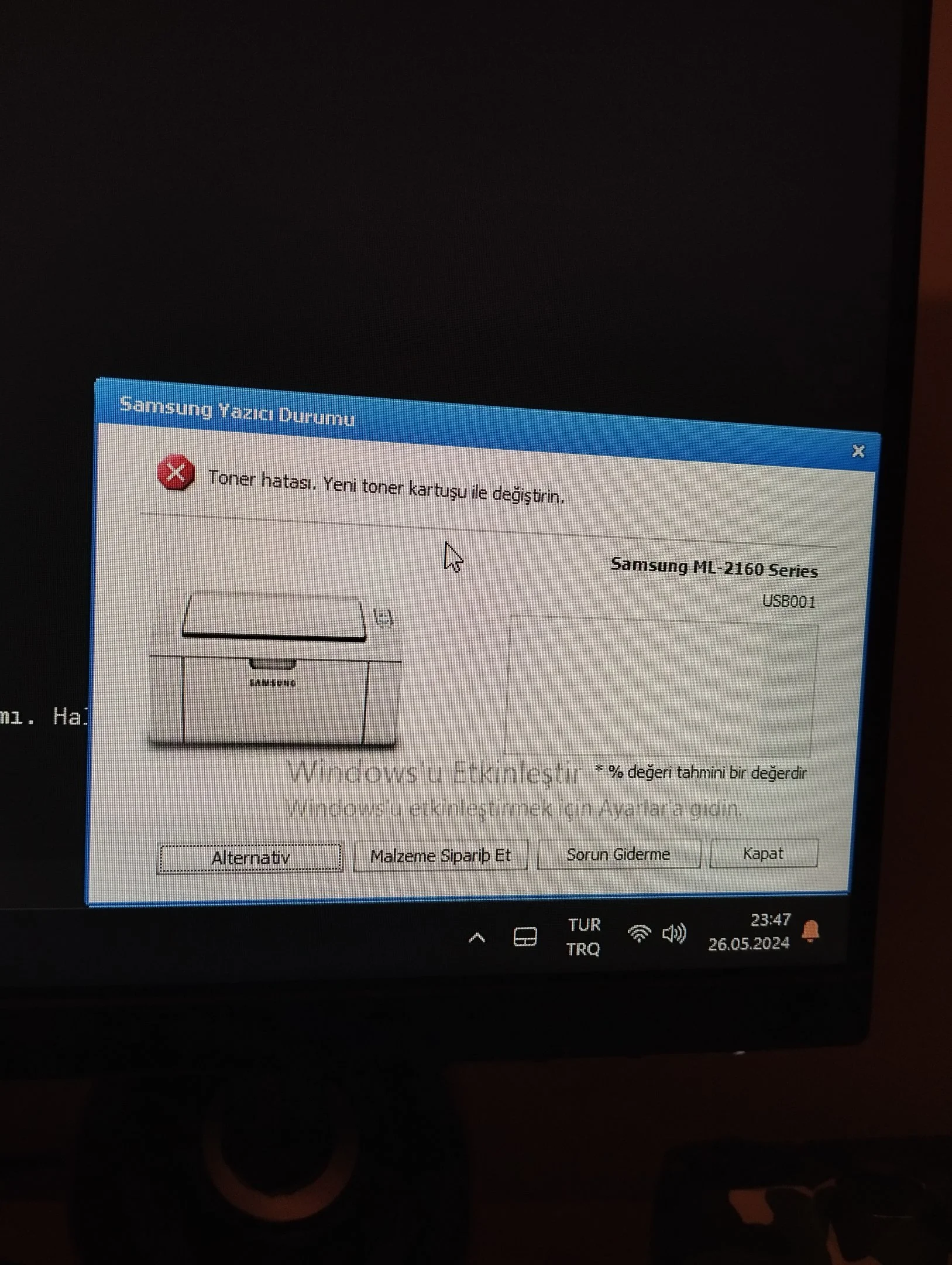

Bugün yazıcı ile belge yazdırmam gerekirken Samsung yazıcı programı toner seviyesi bitik diye uyarı verdi ve yazdırma işlemini iptal etti. Bende sorunu çözerken buraya rehber yapayım dedim.

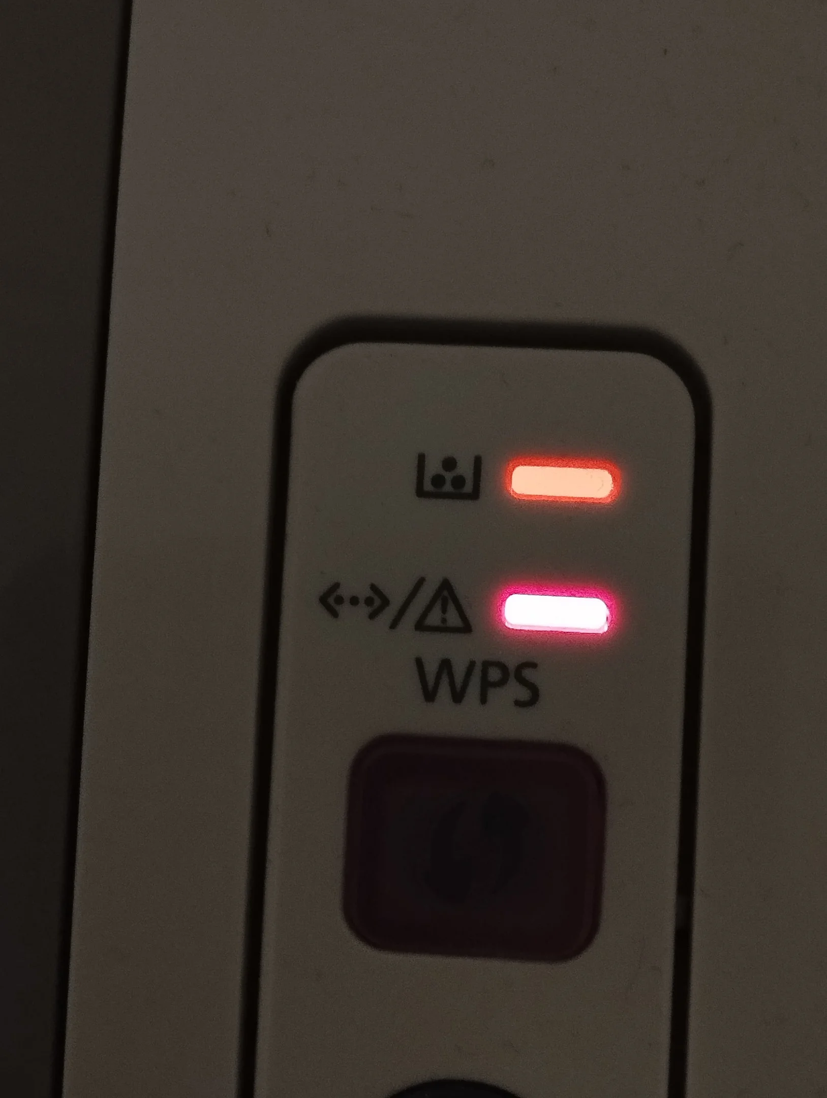

Yazıcının bilgi paneline yakından bir bakalım.
Üstteki turuncu led, toner bağlantısında veya mürekkep miktarında bir sorun olduğunu gösterir. Bizdeki ışık toneri bitik olarak algıladığı için yanıyor.
Alttaki pembe led ise cihaz gereken çalışma ortamından daha soğuk olduğunda, rezistanslarda oluşan bir sıkıntı sebebi ile tonerin ısınmaması, içeride kağıt sıkışması veya kapağın tam kapanmaması gibi donanımsal sorunları ifade eder. Toner çipindeki limiti aşığım için bu uyarıyı verdi.

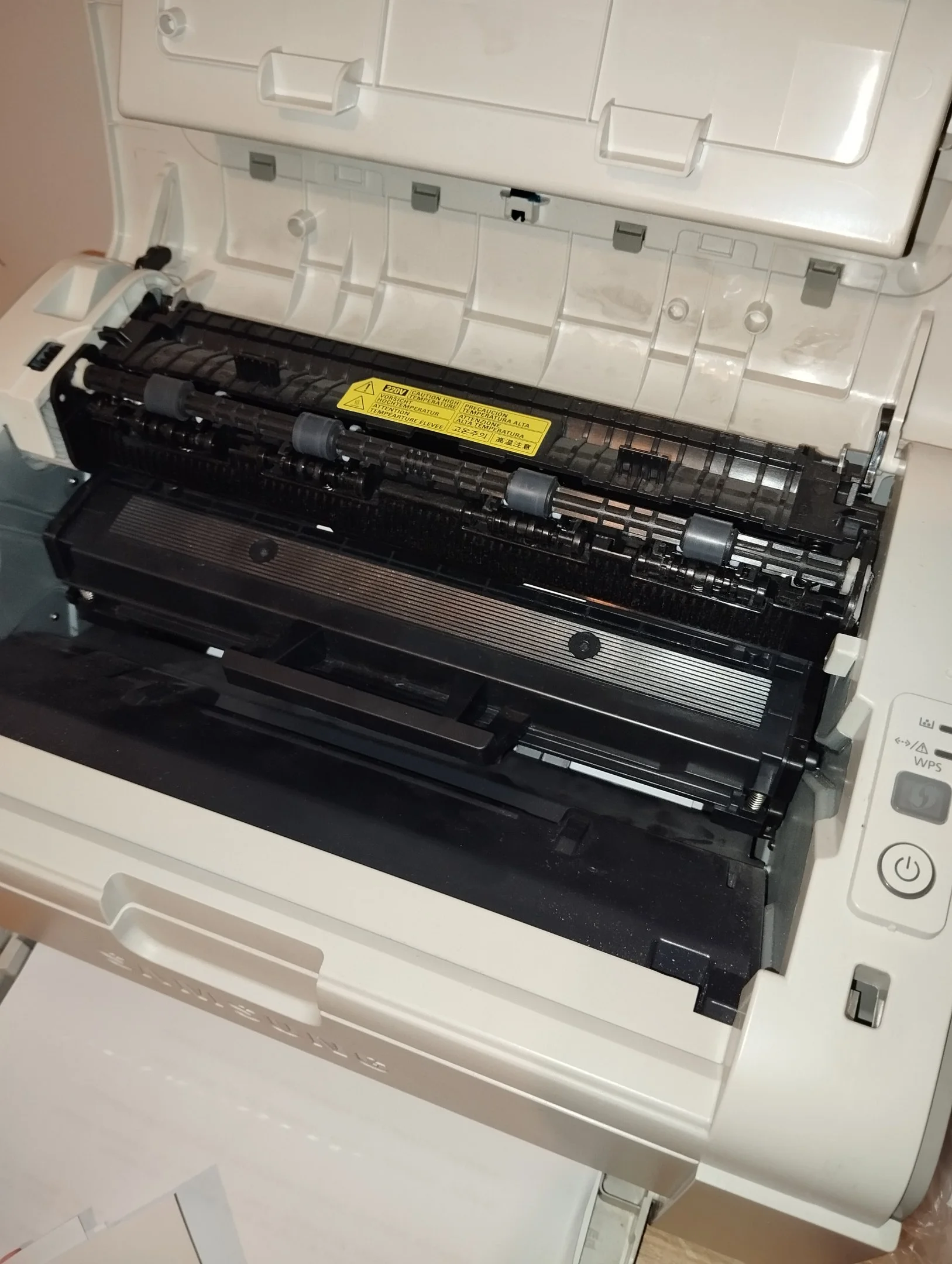

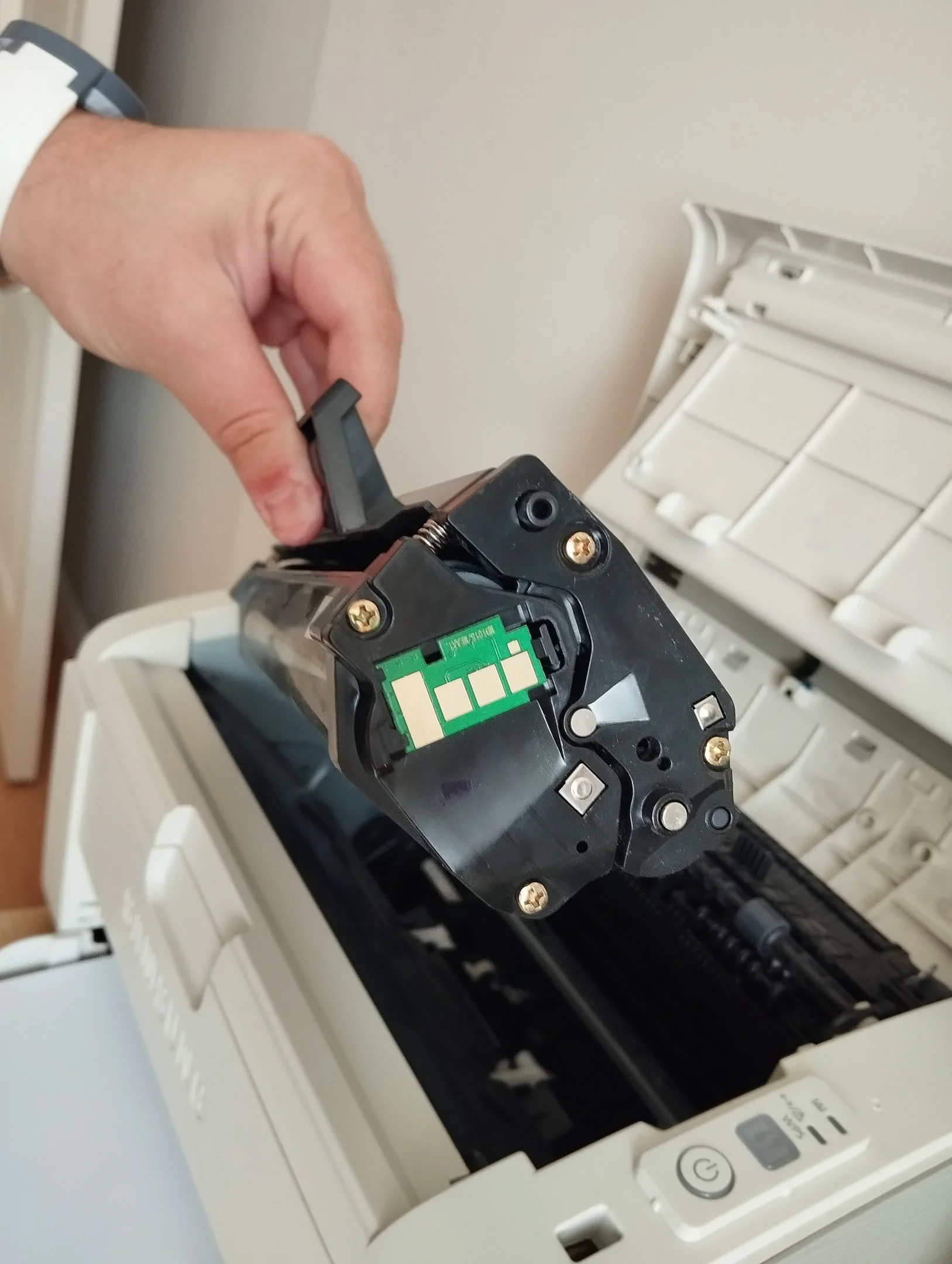

Sorunun kaynağı olan çipimize bakalım. Çipimize ulaşmak için cihazın tonerini söküyoruz.

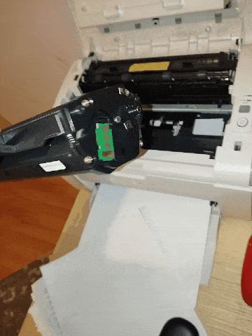

Buradan resimdeki gibi toneri tutma kulpundan tutup yerinden çıkarıyoruz.

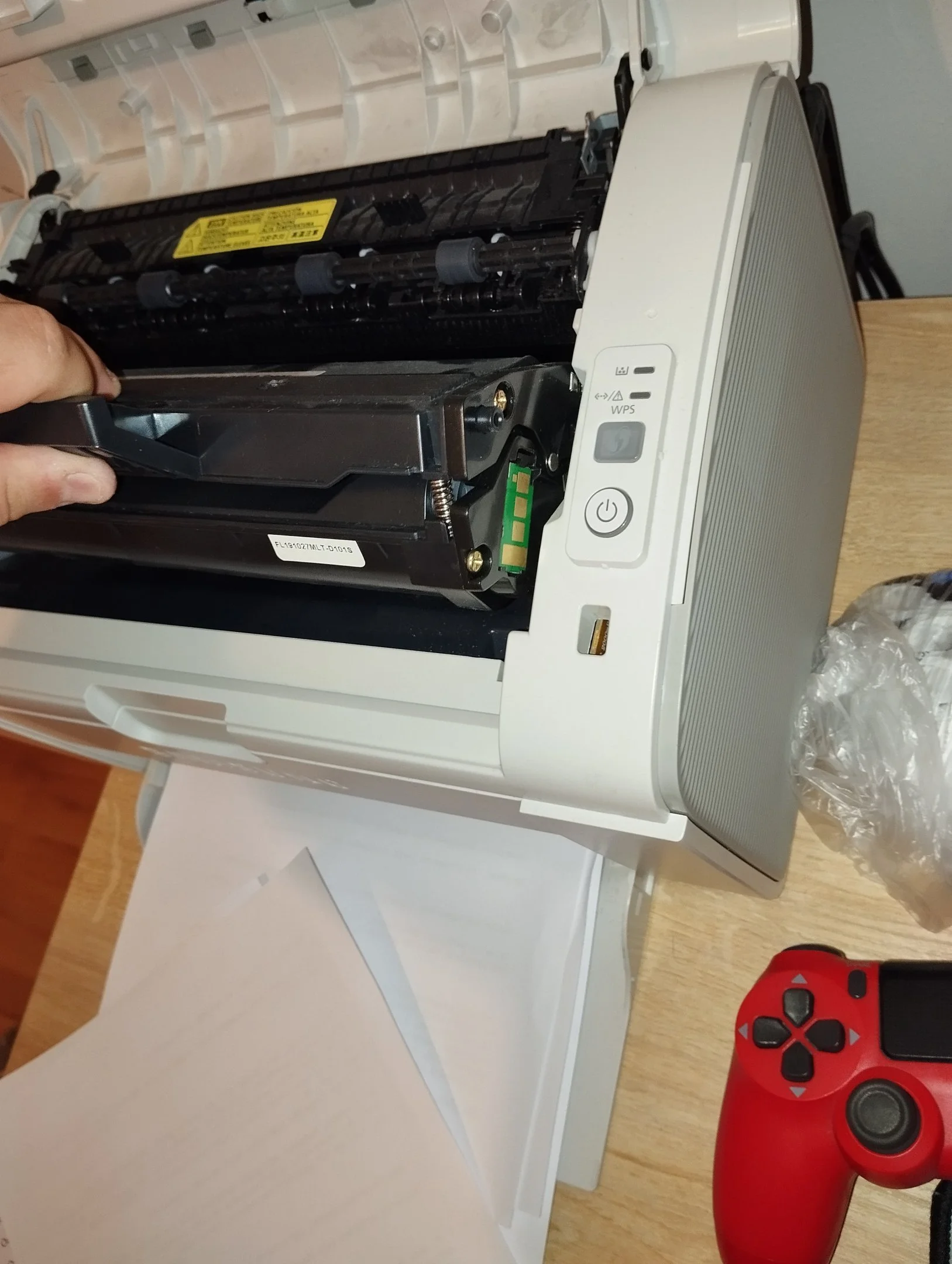

Burada gördüğünüz üzere küçük bir çip var. Bu çipin içinde tam 700 adet yazdırma sınırı var.
İstersek çipsiz bir yazıcı alarak bu sınıra takılmadan yazıcımızı kullanabiliriz. İstersek çipin üzerine etiket yapıştırarak yazıcının çipi okumasını engelleyerek limiti kaldırabilirsiniz, isterseniz çipi sökebilirsiniz veya yerine yeni bir çip alıp takabilirsiniz. Bende 2000 sayfa yazdırma sınırına sahip çiplerden 20 tane olduğu için onları takıyorum 3-4 senede bir değiştirmek yeterli.
Daha sonra kenardaki raylara toneri oturtup bastırıyoruz, tak sesi geldikten sonra yazıcının bilgi panelinde alttaki led yeşil-sarı renkte yandığında toner baskı sayısı sınırını kaldırdık/arttırdık demektir.
