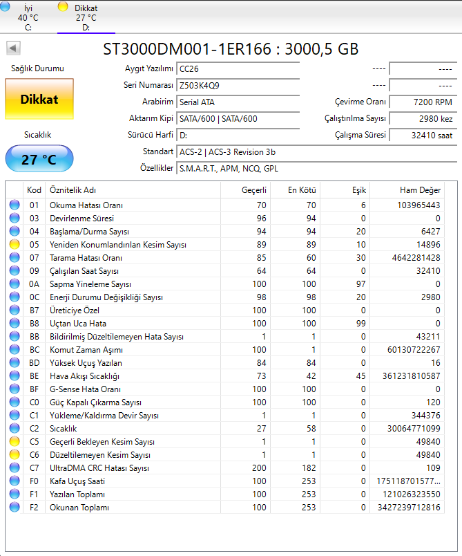

Merhaba, CrystalDiskInfo dediğiniz gibi ayarladım. Veriler bunlar.
Bu diski hiçbir veri için kullanmamalısınız ve derhal değiştirmelisiniz.

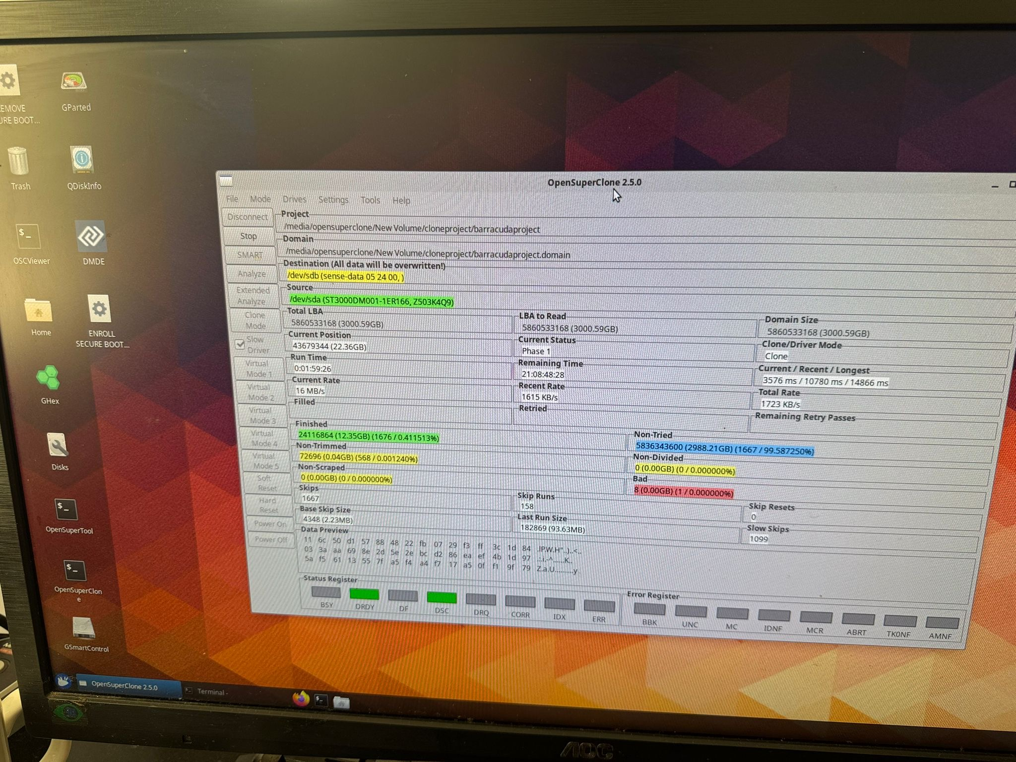

Çok teşekkür ederim. Zaten kullanamıyorum :)) eşdeğer yeni bir hard disk aldım zaten, verileri kurtarmak peşindeyim aslında. Araştırmalarımla bootable usb linux üzerinde çalışan OpenSuperClone isimli bir uygulamayla şu an diski klonluyorum. Süre olarak 20-21 gün gösteriyor, bakalım… Tavsiyelere açığım @VENGEANCE ANGEL
