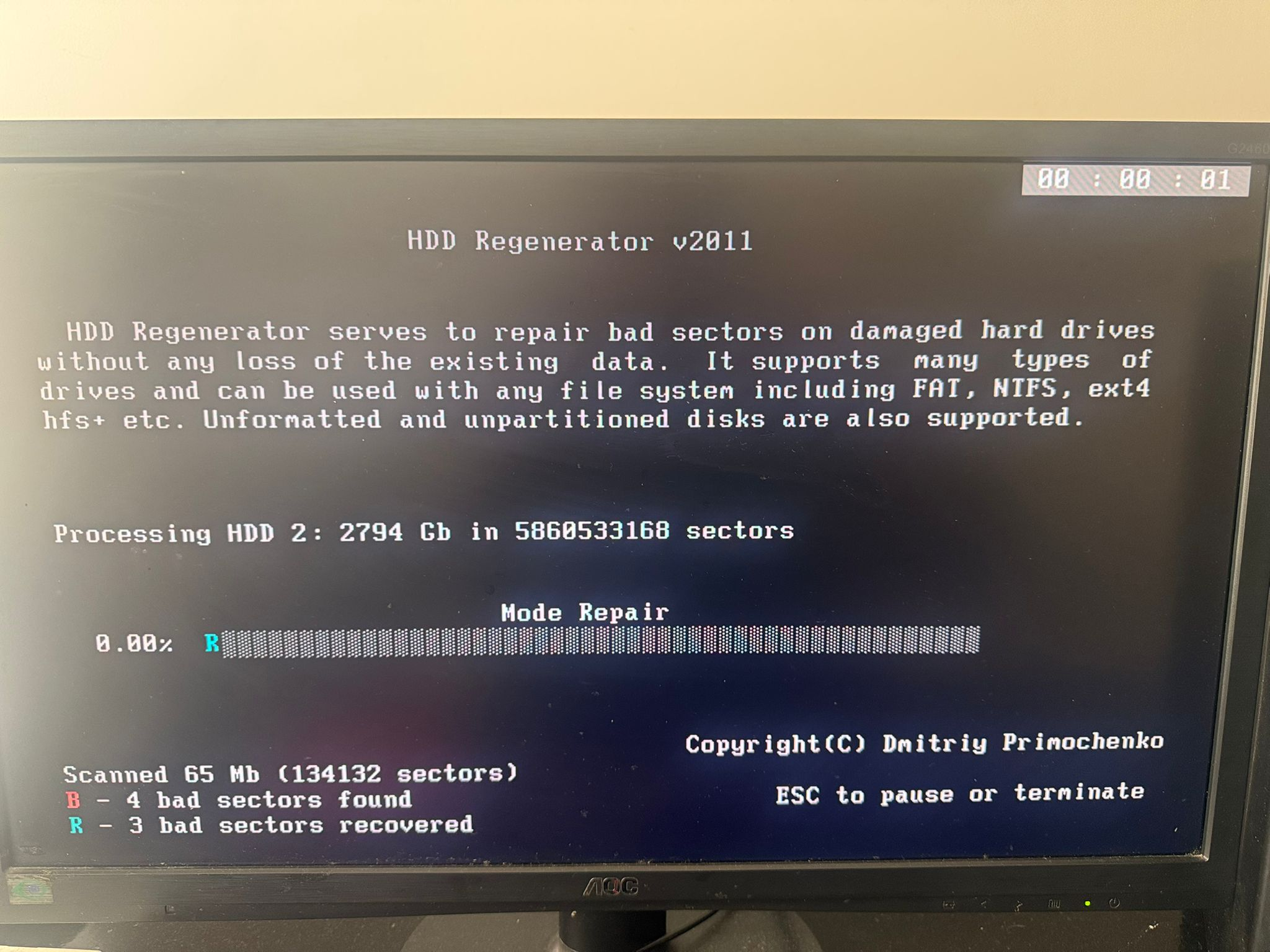

Başladım hocam. İnanılmaz yavaş, günlerce sürer gibi görünüyor, muhtemelen pes edeceğim…

Mesai saatim normalden fazla olduğu için, ancak bakabildim. Evet doğru yapmışsın.
Eki Görüntüle 193125
Recovered oluyorsa sorun yok. :) Muhtemelen düzelecek. 3 TB disk yani yapacak bir şey yok. Uzun sürecek bir işlem zaten. İlerlemenin ne kadar yavaş olduğunu kendi gözlerinle görmüşsün. :)
Ben pes etmek yerine, varsa başka bilgisayar sisteminde bu işlemi başlatır, bitene kadar açık tutardım. Günlük kullandığın bilgisayarda elini kolunu bağlar adamın. :/

Teşekkür ederim, 1-2 gün başka bilgisayar aradım ama bulamadım. En sonunda pes edip ücretsiz analiz için başka bir laboratuvara gönderdim. Okuma kafasında arıza olduğunu, aynı hard diskten bir adet daha temin edilip donör olarak kullanılacağını, okuma kafasının değiştirilip verilerin kurtarılacağını söylediler. 500 USD fiyat verdiler.
Şu an için geri istedim tabii ki. Belki ikinci bir bilgisayar bulursam HDD Regenerator işlemi yaparım tekrar. Bu arada ilk klonlama denememde 70-75 GB kadar bir veriyi klonlamıştım. DMDE isimli bir programla RAW dosya sisteminden 300-400 fotoğraf kurtarmayı başardım. En azından bir umut ışığı oldu.
