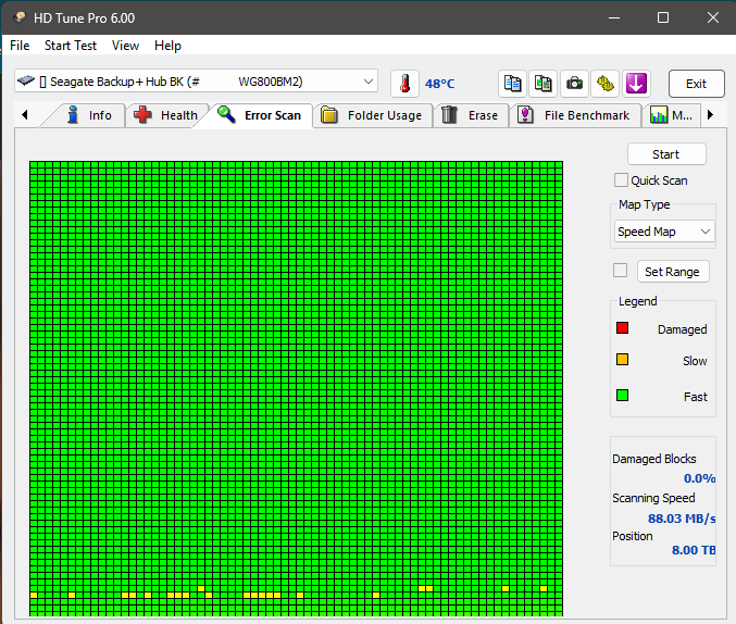

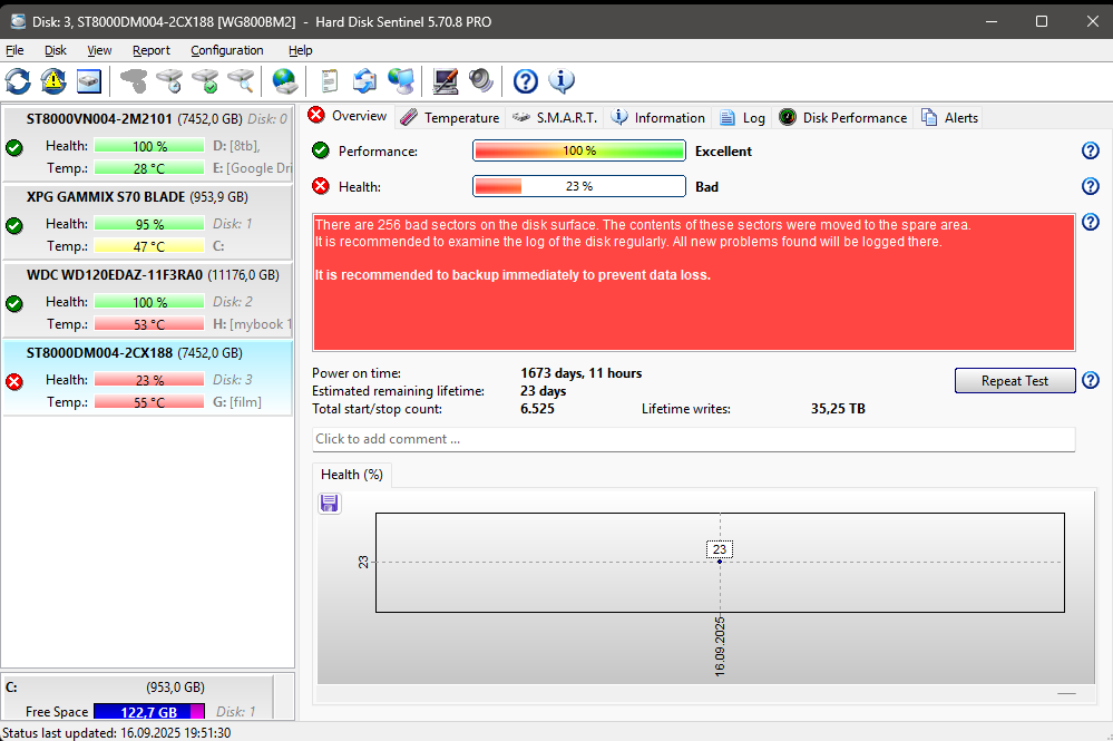

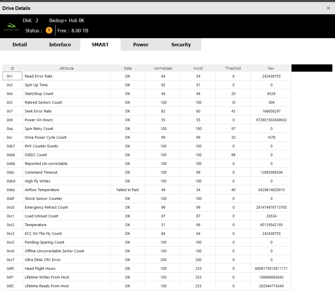

Sayın @Recep Baltaş, başıma garip bir durum geldi, konuyu inceleyip cevap yazabilirseniz sevinirim. Sizin SSD bozan Windows güncelleme videonuz aklıma gelmişti, ondan forumda da sorayım dedim.

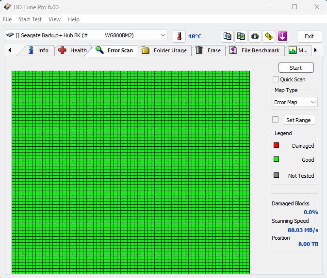

8 TB'lık Seagate Backup Hub harici hard diskim hiçbir sebep yokken bozuldu. Zira darbe vs. yok, hatta yerinden bile oynatmamışımdır. Ayrıca Makelsan 2 kV güç kaynağımdan elektrik alıyor. Bütün bunlara rağmen sağlık birden %23 oldu. HD Tune ile uzun tarattım, bad sektör yok. Disk arşivdi zaten, film vs. vardı. Şu an yedek alıyorum, okuma-yazmada bir sorun yok gibi. Neden böyle oldu, 2 gün önce başladı. Disk uykuya dalıyor, bilgisayarımdan diske girdiğimde uykudan çıkıyor. Normalde de bu şekilde. 3 gün önce bir ilan gördüm, 16 TB bir harici. Onu alayım, bunu satayım dedim; ona darılıp gücendi sanırım, hastalıklara kaldı garibim. Ya da bir simülasyonda yaşıyoruz, iyice inanmaya başladım.
Sahibinden’e ilan koymak için akşamdan HD Tune uzun bad sektör testi yaptım, bitti, herhangi bir problem yoktu. Sonrasında sabah Sahibinden’e ilan açıyordum, devir hızı sordu. CrystalDiskInfo’dan bakayım dedim kaç devir diye. Bir baktım, HDD görünmüyor. Dedim uykuda olduğu için algılamadı herhalde, neyse diske girdim, bir problem yok. Tekrar açtım Crystal’i, disk görünmedi. Diskin içine girdim, dosyaları görüyorum ama açılmıyor. Dedim bir yeniden başlatayım, bilgisayarı yeniden başlattım, hatta başka USB portuna taktım. Sonrasında CrystalDiskInfo’da da göründü ama sorunlu. Sentinelden baktım, sağlık %23 olmuş. Şu an yedek alıyorum, okuma-yazma hızları normal. Yaklaşık 2.4 TB veri kaldı, hâlâ devam ediyorum, 135 MB civarı dolanıyor. Şu işlemler bitsin, Low Level Format atacağım. Ama hakikaten çok garip. Aklıma neden bozulduğuna dair bir sebep gelmiyor. Derken Recep Bey’in SSD bozan Windows 11 güncelleme videosunu gördüm. Biraz baktım, hard diski bozulanlar da olmuş. Buna yoruyorum artık.
Farklı bir şeyler yapılabilir mi diye bir sorayım dedim. Yaklaşık 5 saat var kopyalamanın bitmesine, bu süreçte öneriniz olursa onları da denerim. Teşekkürler.

Güncelleme: Dosyaları sorunsuz bir şekilde kopyalandı herhangi bir hata vermedi. Fakat diske hddlow level format atayım dedim disk yazzmaya karşı korumalı olmuş. Onu daaşağıdaki gibi diskpart kullanarak çözdüm şu an format atıyorum. Bayağı uzun sürecek anlaşılan. Resimdeki 256 adet bad sektör bugün 296 olmuş. Ama hala fiziksel olarak bir bad sektör yok görünüyor. Şu formay bitsin tekrar HD Tune yapacağım.
Diskpart.
List disk.
Select disk #
Attributes disk.
Attributes disk clear readonly.

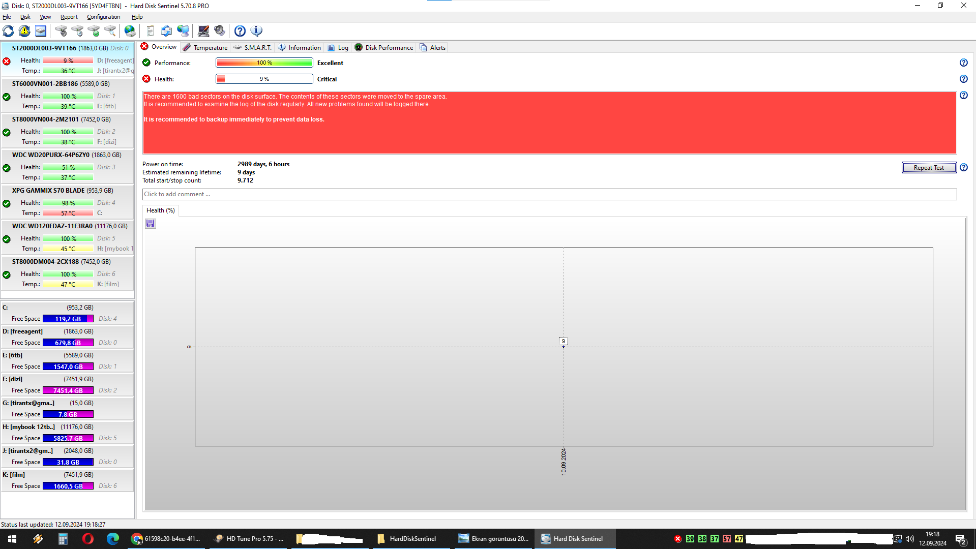

Yıllar öncesinde aldığım (yine Seagate) 2 TB Seagate FreeAgent kutusu arızalanmıştı. Çıkartıp dahili olarak D sürücüsü şeklinde kullandım. Sağlık %2 ile %9 arasında gidip geliyordu bad sektör 1600 görünüyordu. Ama fiziksel olarak herhangi bir bad serktör yoktu. HD Tune uzun testleri hep sorunsuzdu. Ayda bir mutlaka bakarım. Yıllarca kullandım bu şekilde. En sonda yükseltme amacıyla çok uygun fiyata bir arkadaşımıza verdim. Tabii bütün bunları bilerek aldı. Resmini de ekliyorum orada görünen 9 days ama ben 2011'de almıştım 2025'te sattım 14 yıla yakın bu şekilde kullanmışım. Vay arkadaş. Benim bu başıma gelenler nedir böyle.
Bölüm modu arkadaşımdan özür dileyerek rica ediyorum ana mesajı değiştiremedim yetkim yok sanırım ilk mesaja eklerseniz sevinirim.
Biraz uzun olacak ama belki başına gelenler için neler yaptığıma dair referans olur. Teşekkürler.

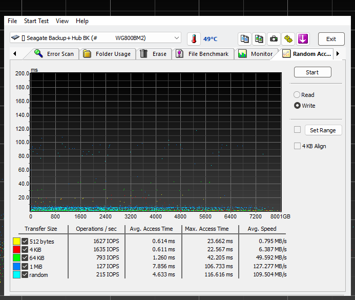

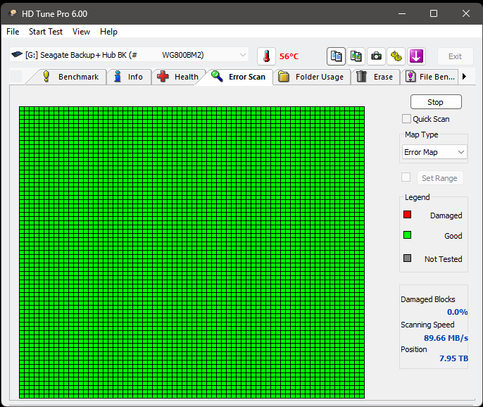

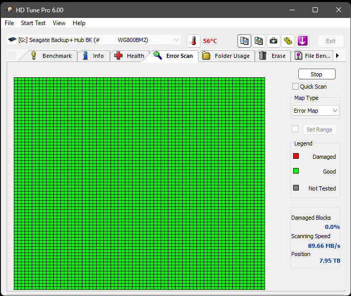

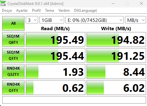

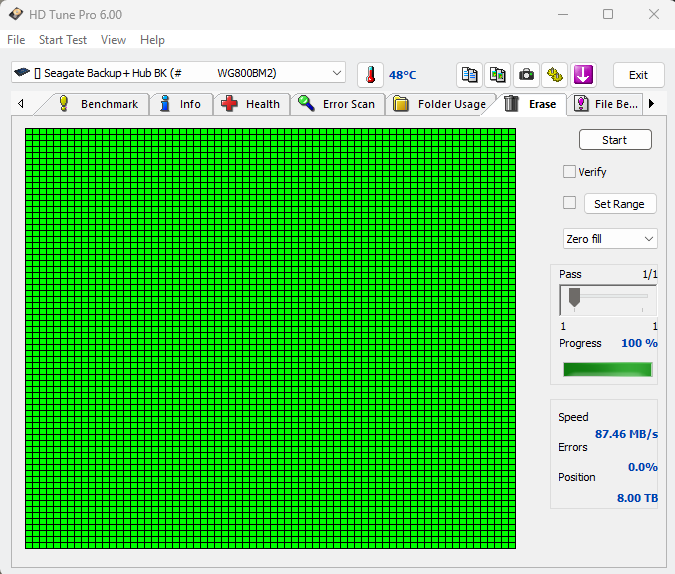

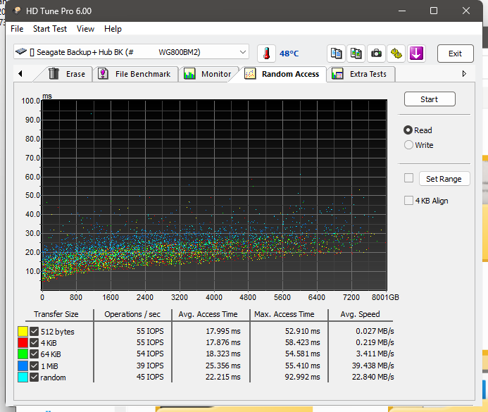

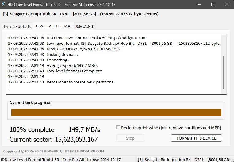

Low Level Format attım çok uzun sürdü ama bir fayda sı olmamış gibi birkaç sektör aaldı sadece. Ama hala ben fiziksel bir sorun olduğunu düşünmüyorum. Şu an HD Tune ile Zero fill erase yapıyorum. Tekrar bakacağım.
Güncelleme 3:

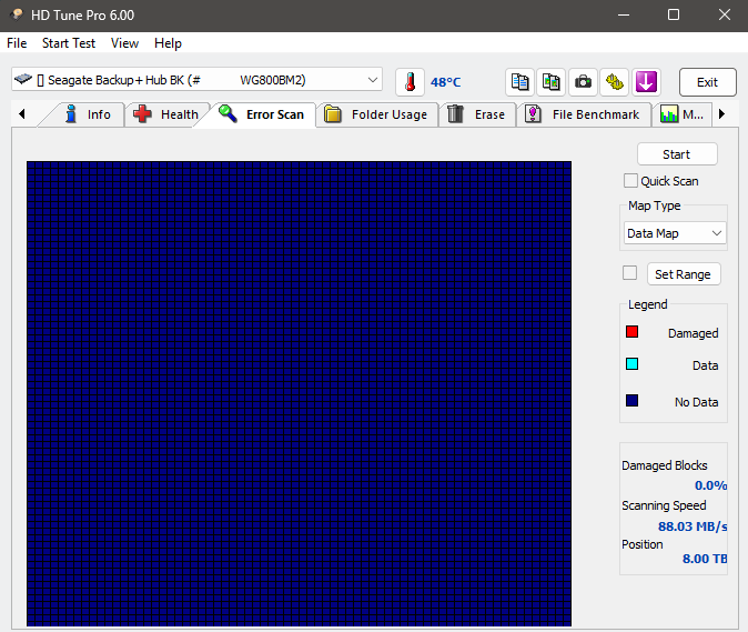

Zero fill eraseden sonra tekrar bad sektör testi yaptım. Sonuç hard diskte bad sektör yok acaba kutu mu bozuldu veya Seagate kendini imha mı ediyor (bu da olabilir). Elimden gelen bu kadar artık.
Başka bir önerisi olan var mı?
