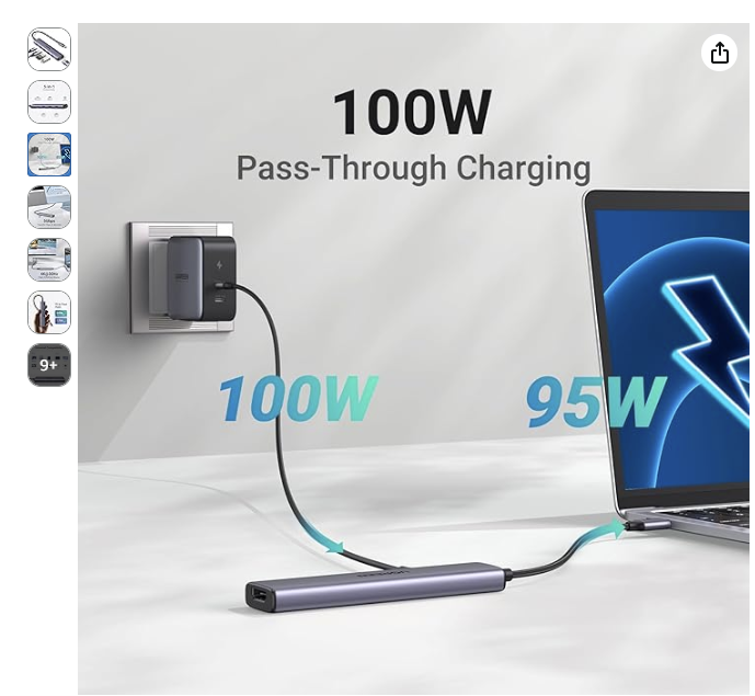

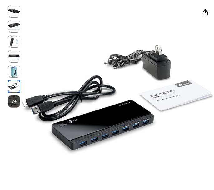

Arkadaşlar merhaba. Klavye ile hareket ederken hiçbir sorun yok ama mouse ile sağ-sol döndüğüm anda oyunlarda görüntü bozulması sorunu yaşıyorum. Bu olurken frametime, FPS de gayet stabil kalıyor. Ayrıca sadece görüntü bozulması ile sınırlı kalmıyor, BIOS Advanced Mode ekranında ve oyun menülerinde mouse laglı hareket ediyor. İki farklı mouse denedim, sorun aynı. Kasa ve soğutucu hariç tüm sistemi sıfırdan değiştirdim ama çözülmedi. Yabancı forumlarda “USB Controller latency” kaynaklı olduğu ve powered USB hub ile düzeldiği yazıyor. Bunu denemeli miyim, aranızda aynı sorunu yaşayıp çözen var mı?

1-2K'yı geçmeden hangi ürünü önerirsiniz? @Ayhan Dönmez @LH44 @prime @Easley
