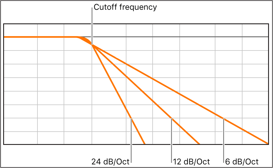

2. Eğim (Slope / Roll-off) – Bekçinin "Nezaket" Ayarı
Hani yukarıda dedik ya "bu iş bıçakla kesilmiş gibi aniden olmaz" diye, işte o "kesilmeme" hızı Eğim (Slope) oluyor. Bu, filtrenin yasaklı frekansları ne kadar sert bir şekilde kapı dışarı edeceğini belirler.
Bunu şöyle düşünebilirsin: Bazı bekçiler vardır, "Kardeş senin yaşın tutmuyor, hadi ufaktan yürü git" der (Yumuşak eğim). Bazıları da vardır ki, sınırı geçtiğin an kafana kapıyı çarpar (Sert eğim).
Peki, bu işin matematiği ne?
Burada karşımıza "dB/Oktav" diye bir terim çıkar. Mesela:
- 6 dB/Oktav: Bu arkadaş çok kibardır, İstanbul beyefendisi kendisi. Frekanslar sınırın ötesine geçtikçe ses yavaş yavaş, sanki uzaklaşıyormuş gibi azalır. Müzikaldir, kulağa çok doğal gelir ama "cerrahi" bir temizlik yapamaz.
- 12 dB/Oktav: Standart, orta şekerli bir eğimdir. Çoğu cihazda ve plugin'de "varsayılan" budur. İşini görür, tadını kaçırmaz.
- 24 dB/Oktav ve Üstü: İşte bu sert çocuktur. "Buradan sonrası yasak kardeşim!" der ve o frekansları resmen uçurumdan aşağı yuvarlar. Basları pırasa gibi doğramak ya da tizleri tamamen susturmak istiyorsan buna başvurursun.
Eğim sertleştikçe (mesela 24 dB ve üstü), kesim noktasında faz kayması ve 'ringing' dediğimiz istenmeyen zıplamalar artabilir. Yani her zaman en serti en iyisi değildir.
Yazılımlardaki 'x' Muhabbeti
Bazı pluginlerde eğim değerini "12 dB" yerine "2x, 4x" gibi yazıyorlar. Burada bir "katlama" mantığı var:
- 1x (veya bazen doğrudan 6 dB): En temel, yumuşak eğim.
- 2x: 6 dB'lik eğimin iki katı sertlikte demek (Yani 12 dB/Oktav).
- 4x: Dört katı sertlik (Yani 24 dB/Oktav).
- 8x / 16x / 32x: Bunlar artık "Brickwall" (Tuğla Duvar) dediğimiz seviyelerdir. Sesi resmen bıçakla keser. 96 dB veya daha üstü bir eğime tekabül eder.
Kısacası; 6-12 dB müzikal ve doğal tınlar, 24 dB ve üstü ise cerrah işidir.
Kafada canlansın, aşağı bir örnek resim koyuyorum:

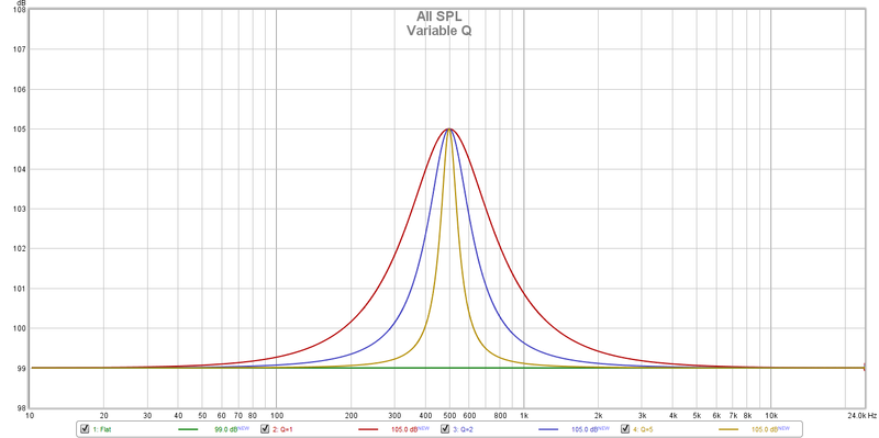

5. Q Değeri (Bandwidth / Genişlik) – Cerrahın Neşter Ayarı
EQ'da bir frekansı artırırken veya kısarken, sadece o tek bir noktayı etkileyemezsin. O noktanın sağındaki ve solundaki komşuları da peşinden sürüklenir. Bu "komşu etkileme" mesafesi Q değeridir.
1. Düşük Q (Geniş Ayar - "Yumuşak Dokunuş"):
Sayı küçüldükçe (mesela 0.5 veya 0.7), etki alanı genişler. Bir yeri kaldırdığında koca bir tepe oluşur.* Karakteri: Çok müzikal ve doğaldır. Sesi bütünsel olarak renklendirmek için kullanılır. "Şu altlar biraz dolgun gelsin" dediğinde düşük Q ile geniş bir alanı hafifçe dürtüklersin.
2. Yüksek Q (Dar Ayar - "Nokta Atışı"):
Sayı büyüdükçe (mesela 5.0, 10.0 veya üstü), etki alanı daralır. Sivri bir iğne gibi sadece o noktaya dalar.* Karakteri: Cerrahi ve teknik bir ayardır. O yukarıda dediğim masa altı rezonansından kaynaklı uğultuyu imha etmek için Q değerini köklersin ki sağlam frekanslara zarar vermeden sadece o pisliği söküp alasın.
Özetle: Düşük Q herkesi kucaklayan mahalle abisi, yüksek Q ise keskin nişancıdır.
Şu aşağıdaki resimde bir örnek var. Sarı olan yüksek Q değerine sahip, kırmızı olan ise daha düşük bir Q değerine sahip. Fark etmişsindir, kırmızı daha bir yayılıyor.
