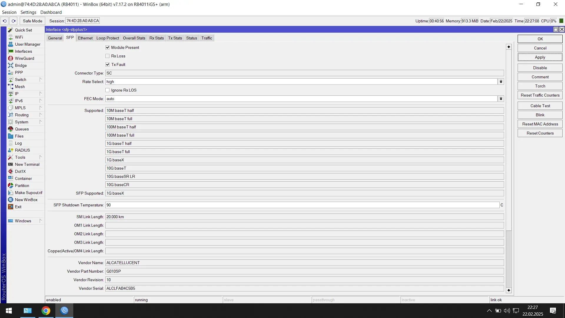

Hocam merhaba SFP modül MikroTik üzerinde çalışıyor. Alcatel marka lakin 1 gbit hızında çalışıyor.
2.5G manuel aldığım zaman hata alıyorum böyle bir sorunla karşılaştınız mı?
Eki Görüntüle 127024

2.5G modunda çalışmama sorununu çözmek için aşağıdaki adımları izleyebilirsiniz:
1. Uyumluluğu Kontrol Et:
- Kullandığınız MikroTik cihazının 2.5G modunu desteklediğinden emin olun. Yukarıda belirttiğiniz listeyi kontrol edin.
2. Firmware Güncellemesi:
- MikroTik cihazınızın işletim sisteminin (RouterOS) en güncel versiyon olduğundan emin olun. Gerekirse güncelleyin.
3. SFP Modül Kontrolü:
- Alcatel marka SFP modülünüzün 2.5G ile uyumlu olup olmadığını kontrol edin.
4. Bağlantı Ayarlarını Kontrol Edin:
- SFP portunun ayarlarını kontrol edin. 2.5G hızında çalışacak şekilde yapılandırıldığından emin olun.
5. Kablosuz Bağlantı Önceliği:
- Farklı bir fiber kablo veya konektör kullanarak test edin. Kablo kalitesi veya bağlantı noktaları sorun yaratıyor olabilir.
6. Log İnceleme:
- MikroTik arayüzünde logları kontrol edin. Hata mesajları veya uyumsuzluk hakkında ipuçları bulabilirsiniz.
7. Diğer Modüller ile Test:
- Farklı bir 2.5G destekleyen SFP modülünü test edin. Sorunun modülden kaynaklanıp kaynaklanmadığını belirlemeye yardımcı olacaktır.
8. Destek Talebi:
- Eğer yukarıdaki adımlar sorunu çözmezse, MikroTik destek ile iletişime geçin ve durumu açıklayın.
Bu adımlar, sorununuzun çözülmesine yardımcı olmalıdır. Herhangi bir adımda detaylı bilgiye ihtiyacınız olursa belirtin.
