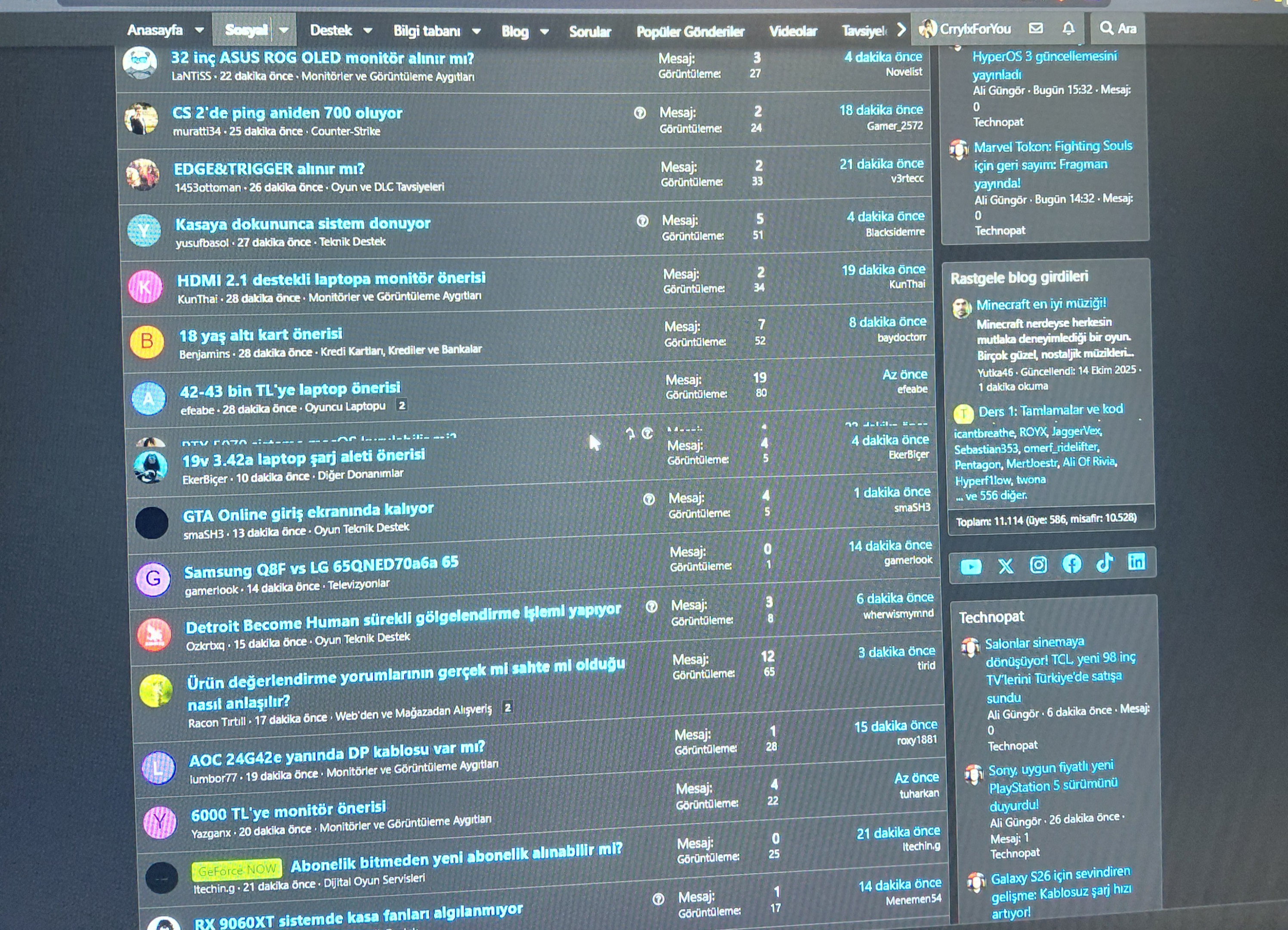

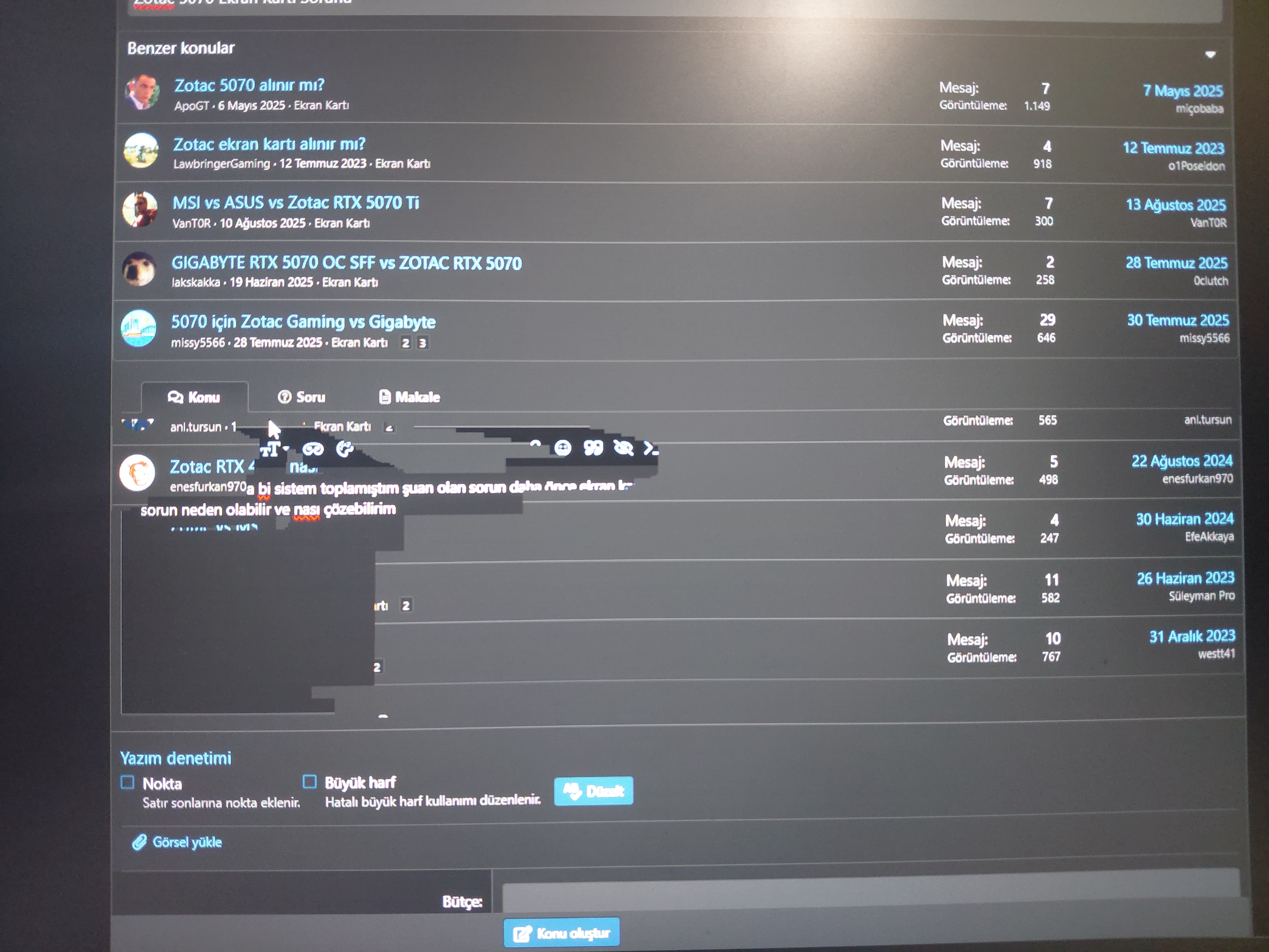

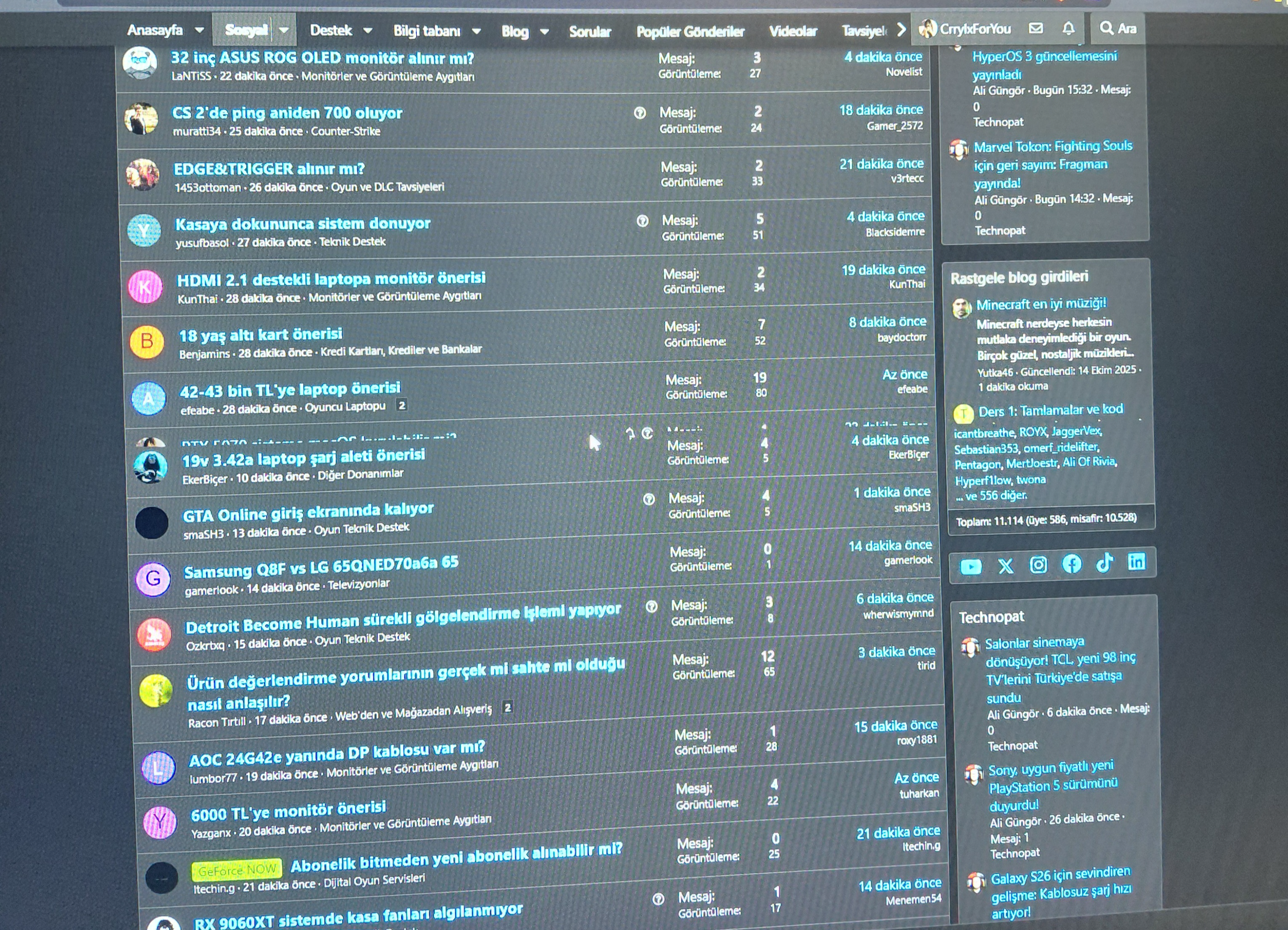

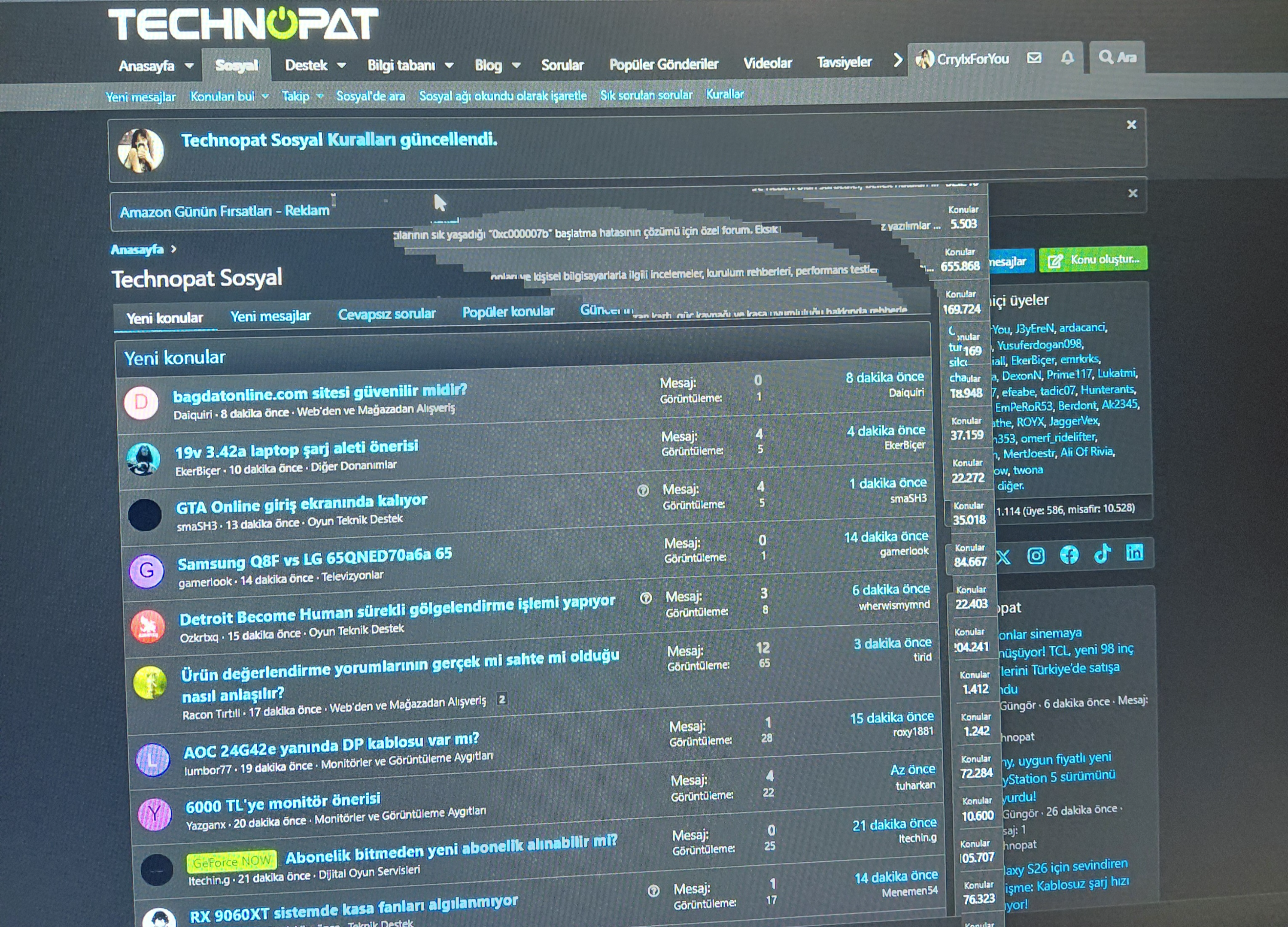

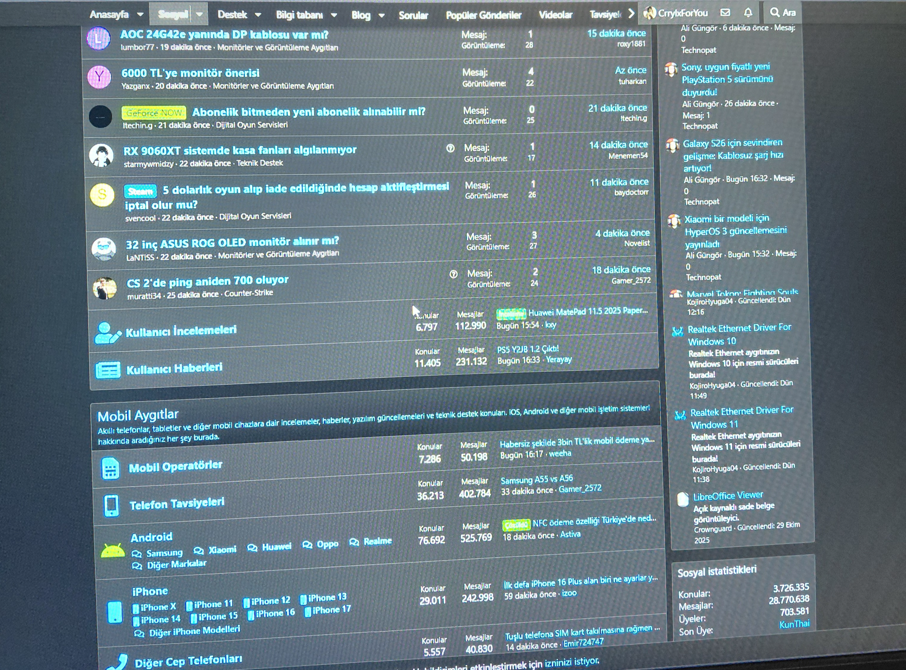

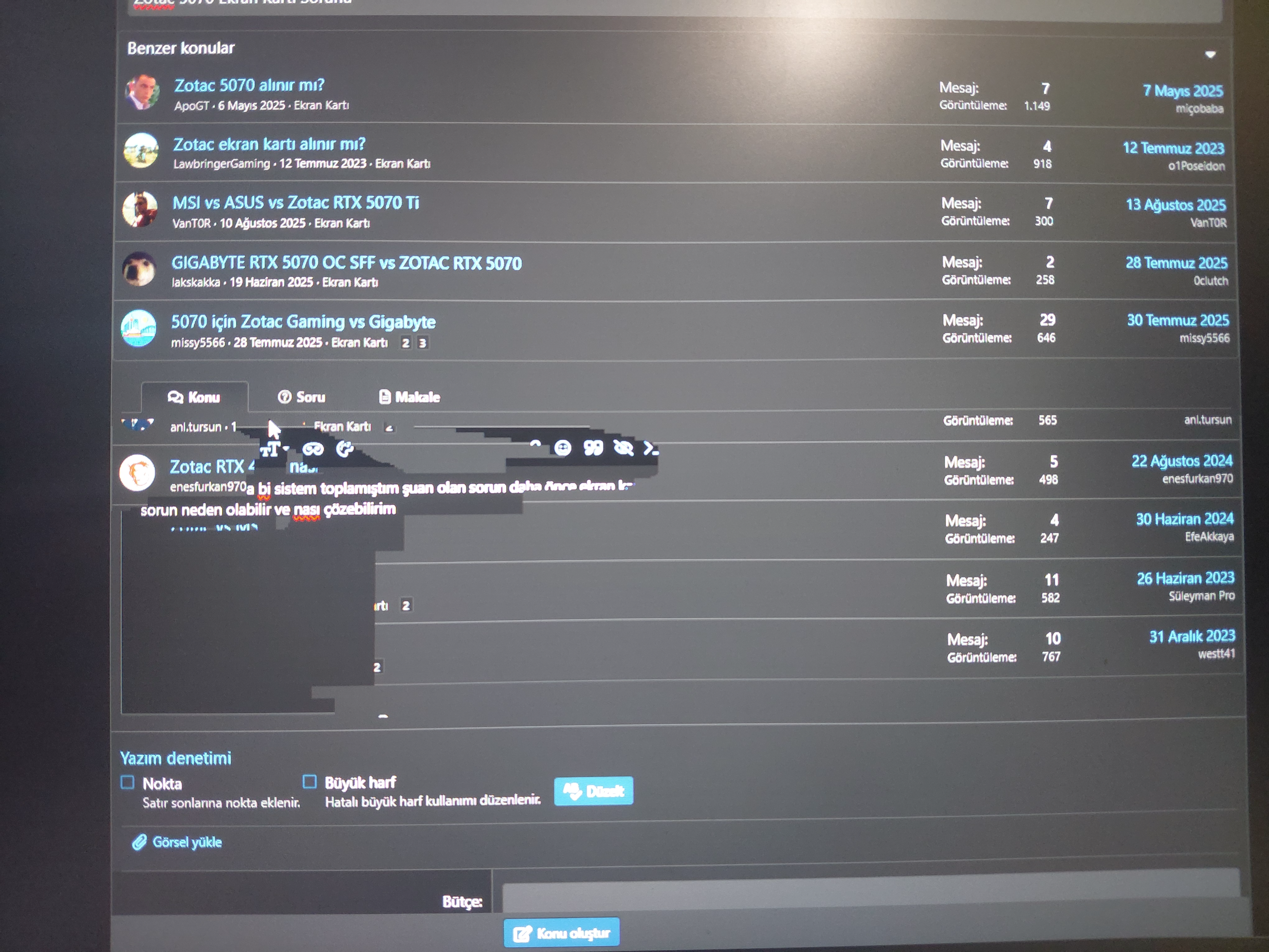

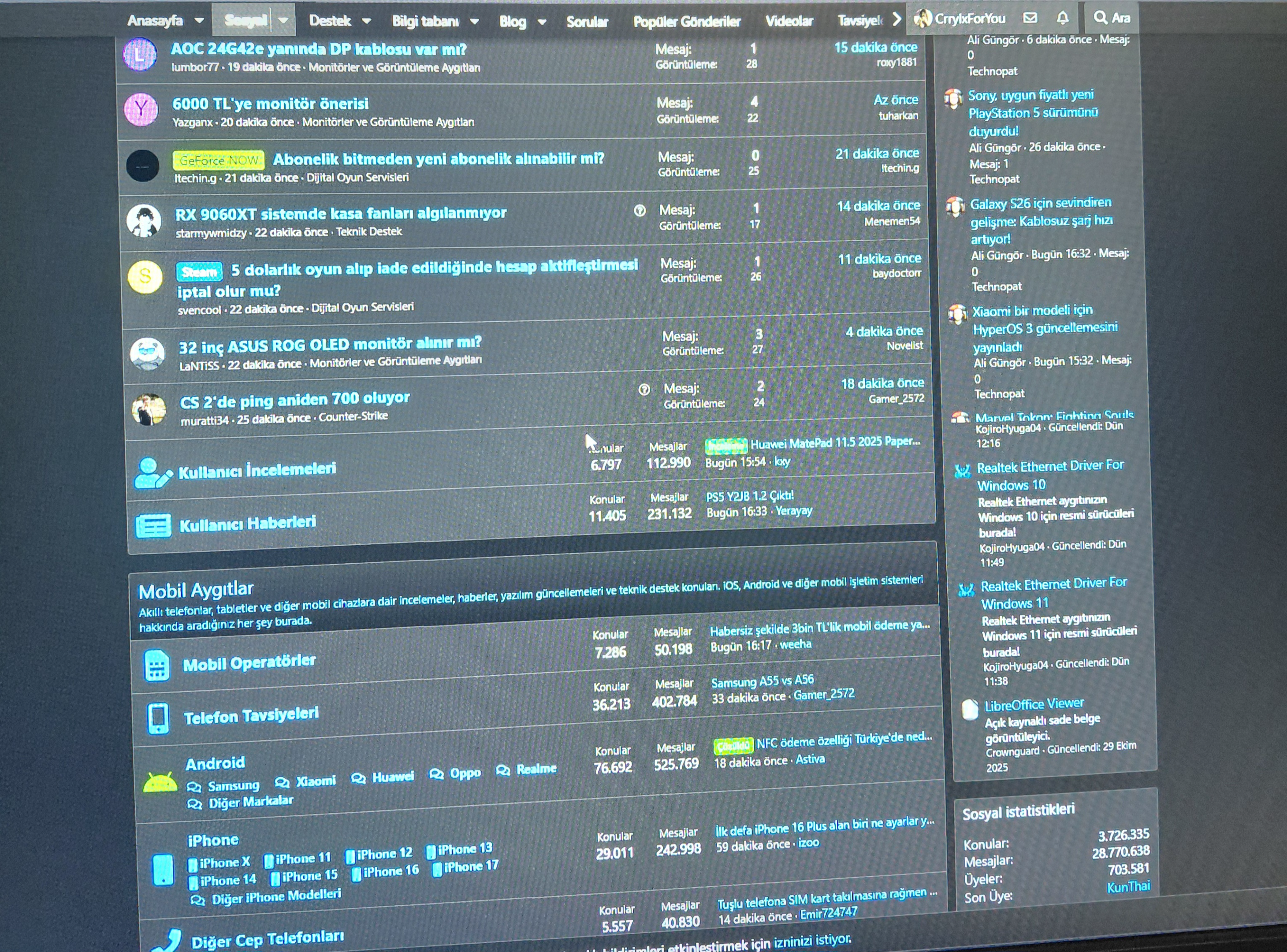

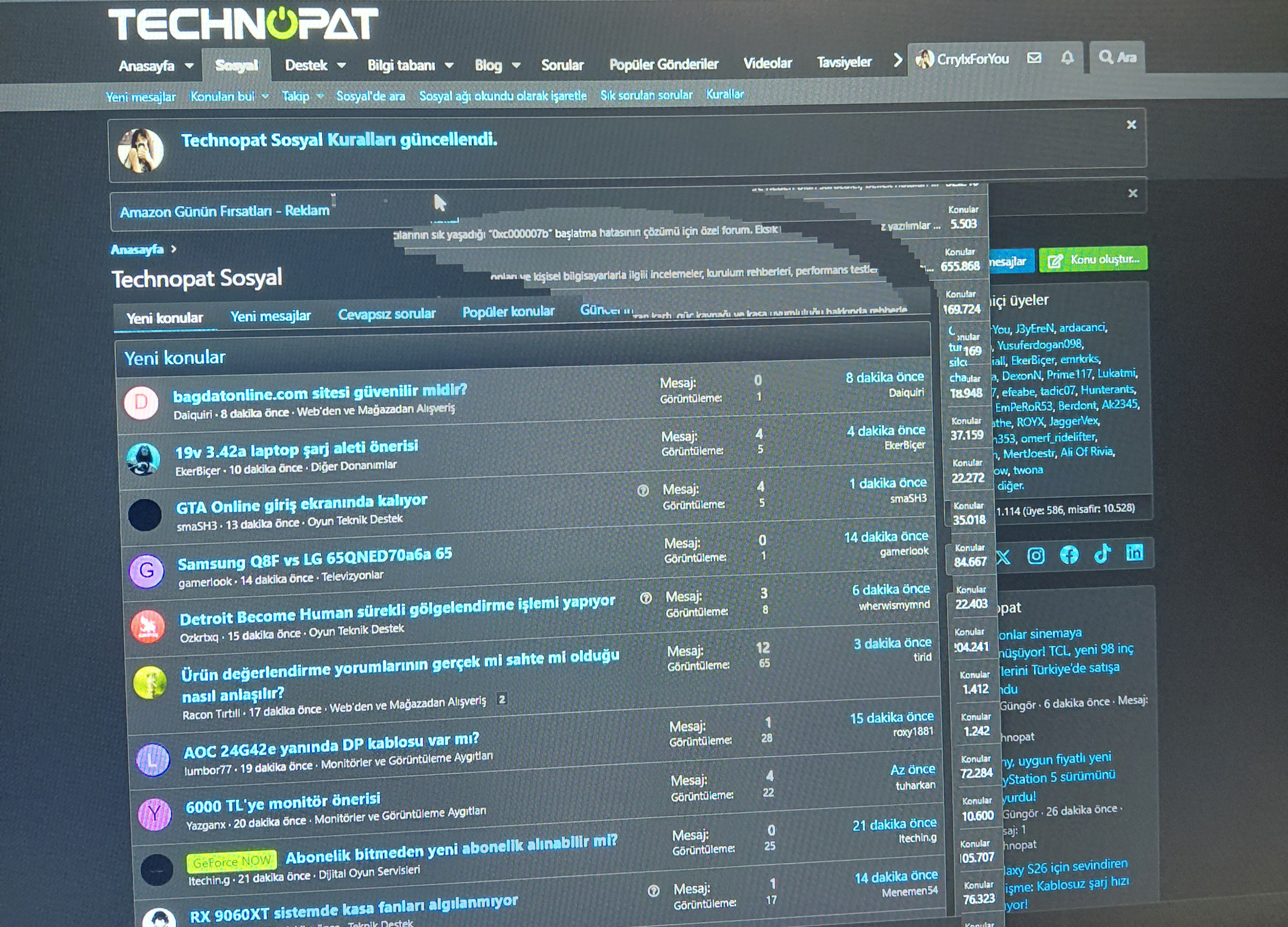

Merhaba,
Vatan'dan bir sistem toplamıştım. Şu an olan sorun, daha önce ekran kartında yine olmuştu. Garantiye gitti vs. iade çıktı, değişim yaptırdık; ancak hala aynı sorun var. Bu sorun neden olabilir ve nasıl çözebilirim? Oluşan sorunu ek olarak koydum.

Eki Görüntüle 201227
Eki Görüntüle 201228
Eki Görüntüle 201229
Eki Görüntüle 201230

Hayır Spotify Discord bütün uygulamalarda oluyor genelde arkada Forza'ya da Valorant tarzı oyunlar açıkken yaşıyorum ya da Discord'da yayın yaparken.

Genelde arkada oyun oynarken ya da Discord'da yayın yaparken yaşadığım bir şey onun dışında görmedim çok.
Artı olarak evde 2.bir ekran kartım var RX550 eski PC'den kalma onda hiç böyle bir sorun yaşamadım.
