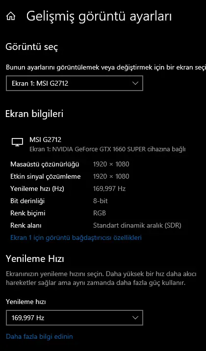

Şuradaki Yenileme Hızı kaç?

144 Hz.

Orayı 60 Hz yapmayı dene.

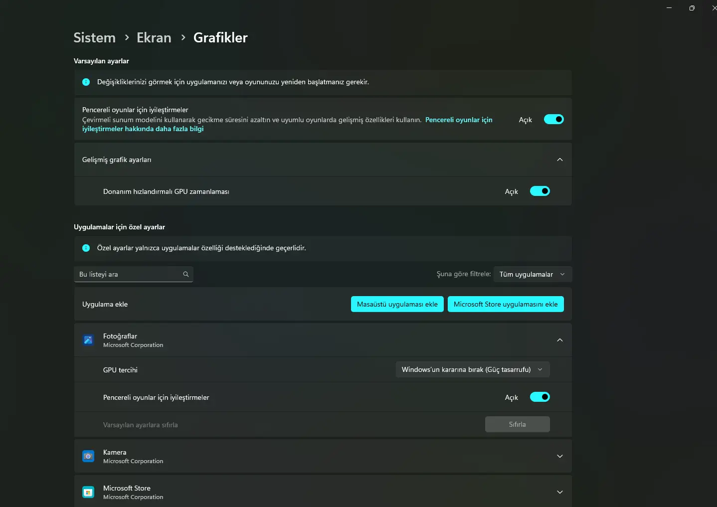

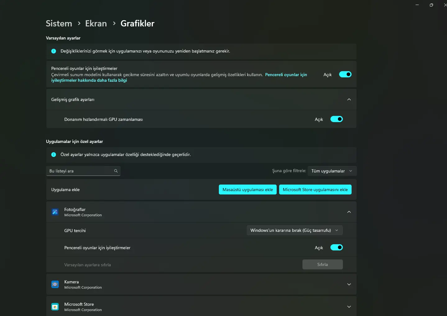

Masaüstü sağ tık, görüntü ayarları, grafik, değişken yenileme hızını etkinleştir ve yeniden başlat. G-sync kapalıysa aç.
@3035 Hocam değişken yenileme hızı yok?
G-SYNC açmamışım ancak DP ile bağlanmayınca gözükmüyormuş. Monitörümde zaten FreeSync var kullanılmaz diye düşünüyorum.
