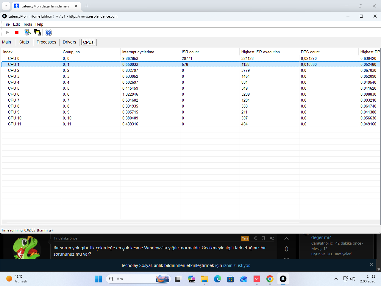

Bir sorun yok gibi. Ilk çekirdeğe en çok kesme Windows'ta yığılır, normaldir. Gecikmeyle ilgili fark ettiğiniz bir sorununuz mu var?
SunseTTime

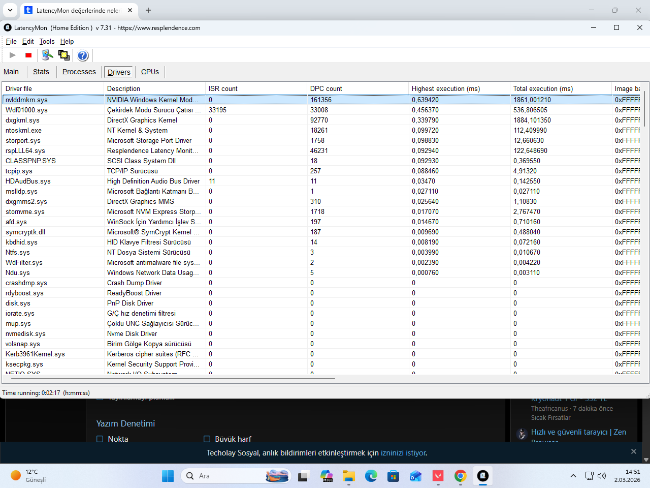

Main kısımda DPC spike ve en yüksek gecikmeye sebep olan sürücüleri görüntüleyebiliyorsun. Zaten sınır değeri aşınca kutuların rengi yeşilden kırmızıya dönmeye başlıyor, bir sorun varsa en kolay yoldan öyle anlarsın.
Evet garip bir sıkıntım var.Alışıla gelmedik bir şekilde windows sıfırdan kurulunca oyunlarda ilk 2 maç falan normalin bir tık altında bir gecikmeyle oynuyorum sonra baya berbat hale geliyor.Bir sorun yok gibi. Ilk çekirdeğe en çok kesme Windows'ta yığılır, normaldir. Gecikmeyle ilgili fark ettiğiniz bir sorununuz mu var?
Her şey normal gibi gözüküyor ama bu gecikmenin sebebini bir türlü bulamadım.Tek ramden kaynaklı diyenler oldu ama tek ramli yakın sistemlerde oynadığımda bir tek bende sıkıntı olduğunu gördüm kaderin cilvesi.

@ozifisek, DDR5 kullanıyorsanız çift RAM olmasa bile öyle rahatsız edici bir gecikme yaşamamanız gerekirdi. Kaldı ki LatencyMon değerleriniz genel olarak düzgün. İnternetinizi kontrol ederek başlayın, arka planda gereksiz çalışan programları kapatın, sürücülerinizi kontrol edin, tüm bunlara rağmen düzelme olmazsa öyle ikinci bir RAM bakarsınız.

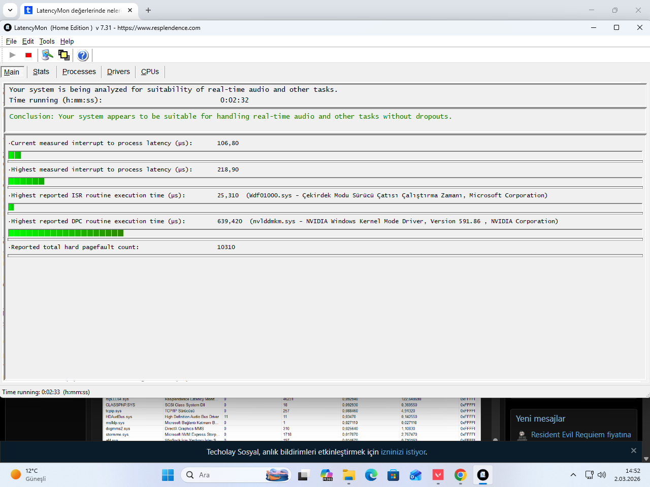

Bir sorun olsa bilgisayarı açar açmaz kendini hissettirir. Bende mesela daha ilk 30 saniyede DPC spike ve şiddetli gecikme giriyor, sonrasında da kafasına göre artıp azalmalar oluyor. Yine de yük altında oyun açıkken bir test edebilirsiniz. Değerler benzer kalıyorsa sorun yoktur.@SunseTTime Peki bu latencymoonu ne kadar süre tuttuğum önemli mi çünkü değerler daha da arttı yaklaşık 40dkdır açık.İlk önce ddu ile ekran kartını tekrar kuracağım.

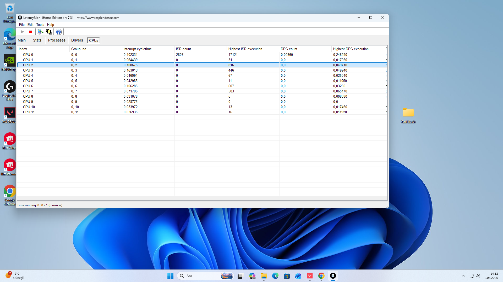

Dpc 1446 oyun açıkken artmış,cpu 0 yaklaşık 410k 1 ise 300k civarına çıkmış.Bir sorun olsa bilgisayarı açar açmaz kendini hissettirir. Bende mesela daha ilk 30 saniyede DPC spike ve şiddetli gecikme giriyor, sonrasında da kafasına göre artıp azalmalar oluyor. Yine de yük altında oyun açıkken bir test edebilirsiniz. Değerler benzer kalıyorsa sorun yoktur.
SunseTTime
Main kısmının görselini iletebilir misin?Dpc 1446 oyun açıkken artmış,cpu 0 yaklaşık 410k 1 ise 300k civarına çıkmış.
