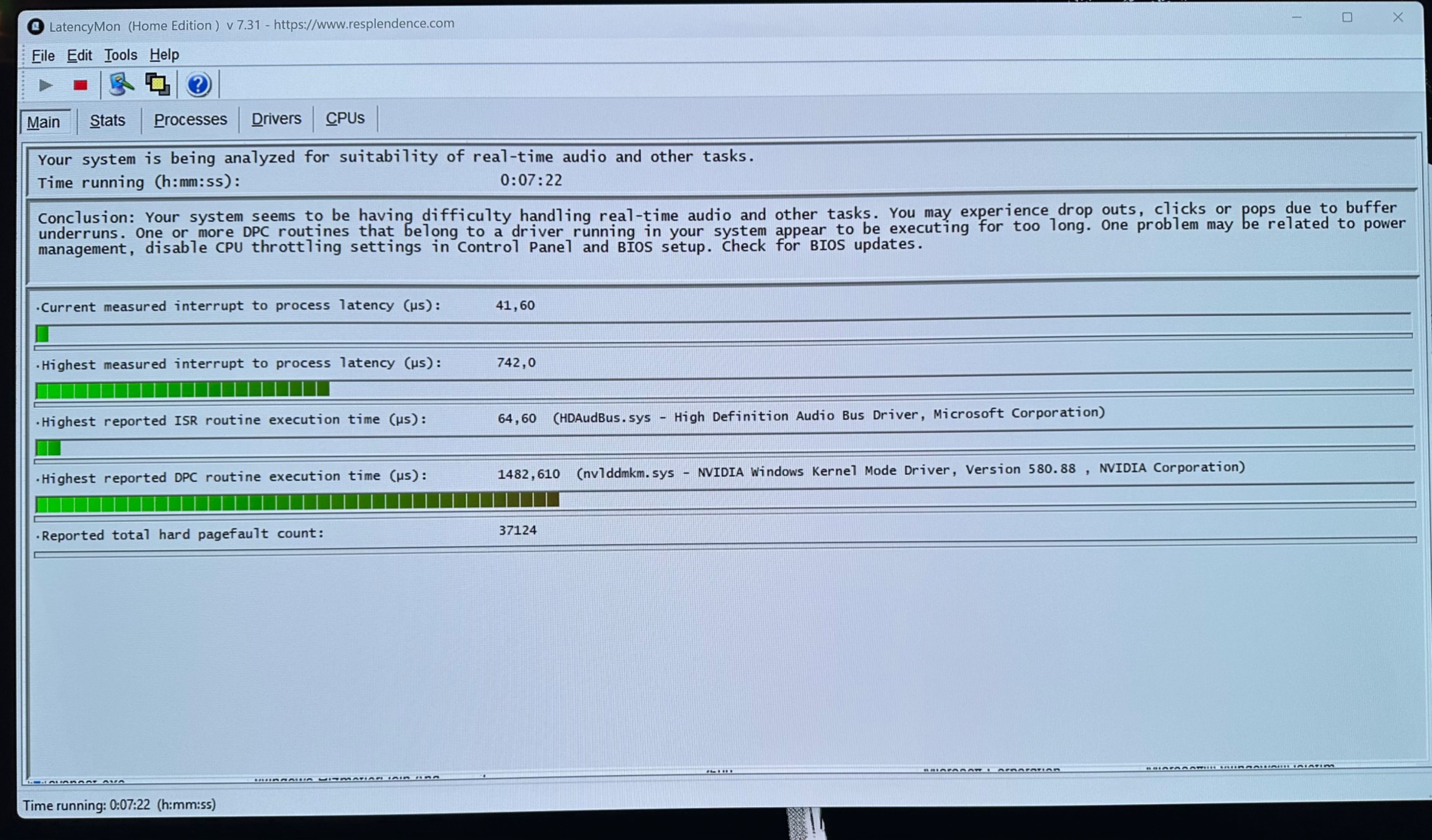

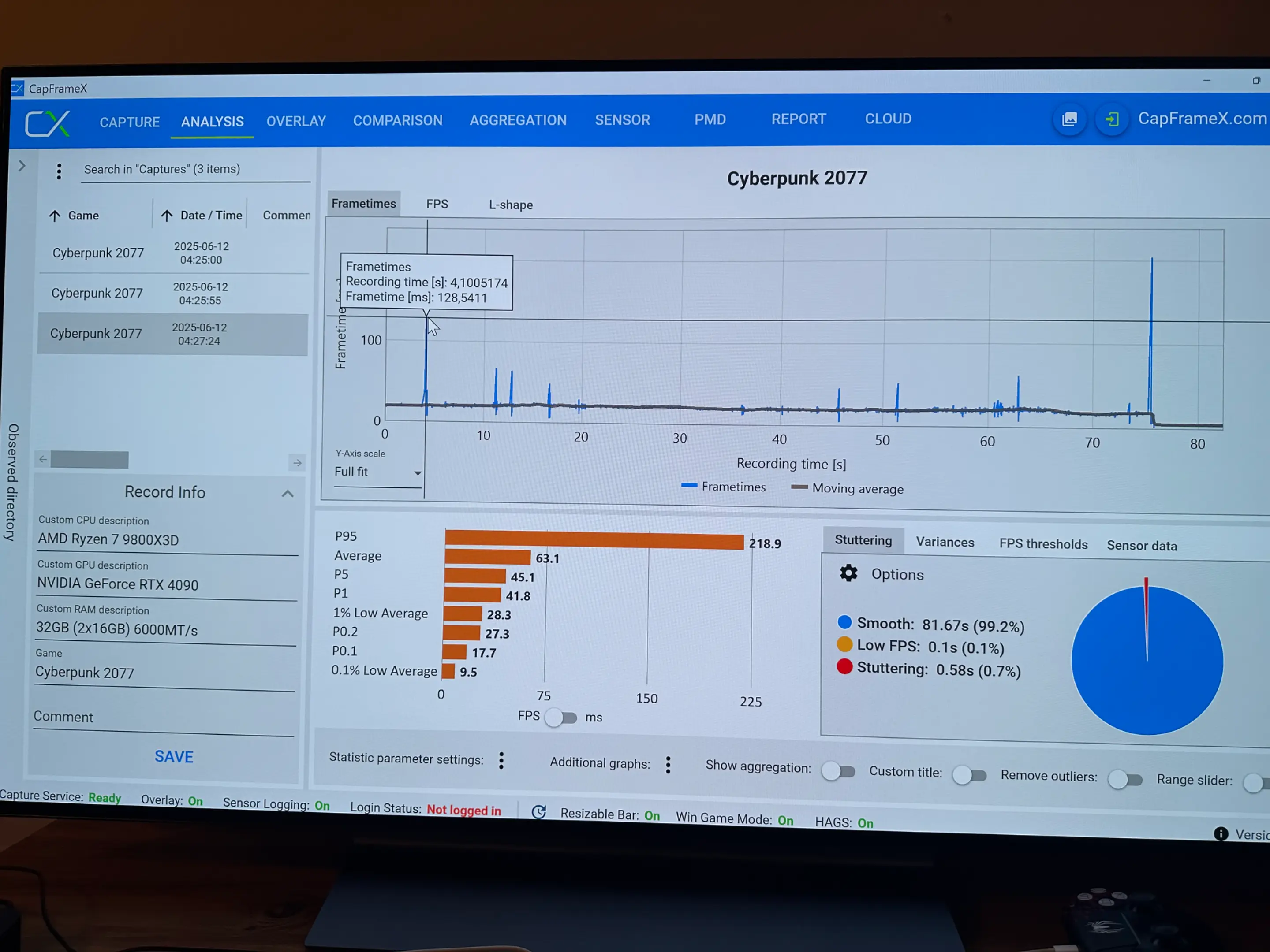

@Recep Baltaş abi benim 4090 STRIX var. LatencyMon'da acayip gecikme oluyor. Ntoskrnl. Exe, dxgkrnl.SYS DPC çok yüksek. Oyunlarda stutter oluyor %0.1'ler 20'ye kadar düşüyor. 14900K işlemciden kaynaklıdır diye 9800X3D'ye geçtim sorun devam ediyor. PSU'da sıkıntı yok gibi. OCCT test 500W veriyor (ASUS ROG Thor 1200W). LatencyMon'u çekmeyi unutmuşum. Kartı da servise yolladım. Sorun yok demişler. Geri gönderecekler. Cyberpunk benchmark'ındaki Stutter'ı çekmişim.

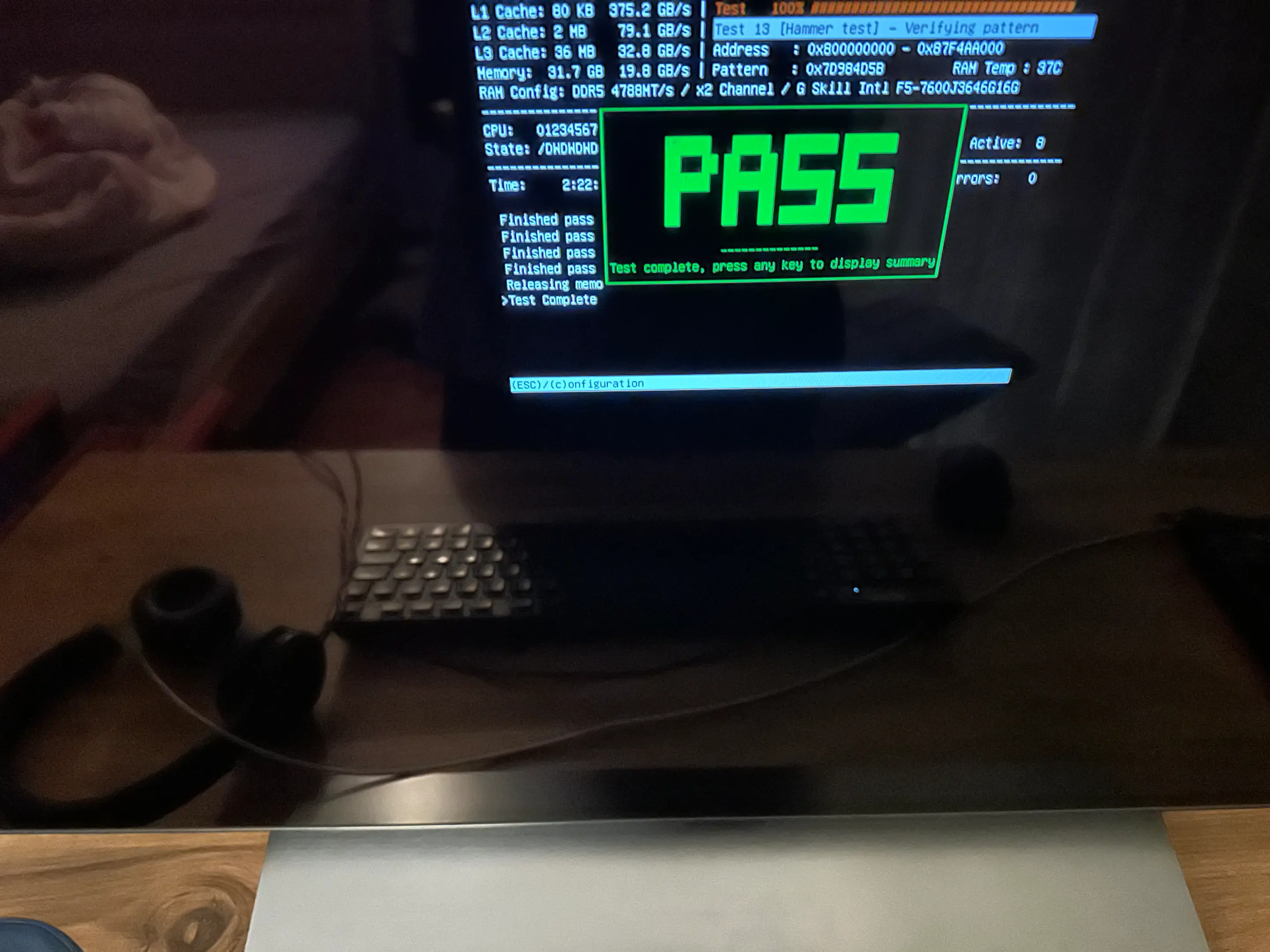

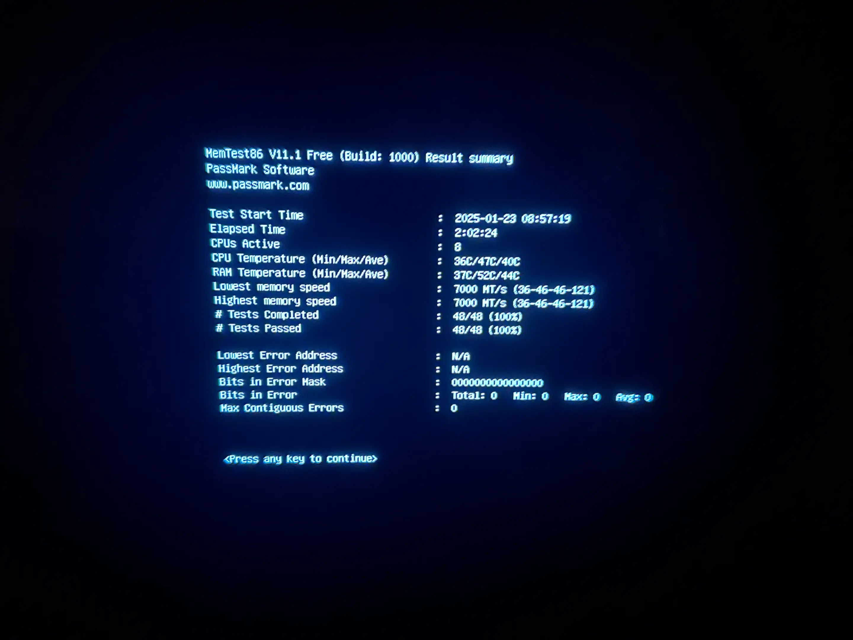

XMP açtım, kapadım. Frekansını düşürdüm, Timing'leri ayarladım. Sorun devam etti. Intel işlemcideyken XMP profili açıp kapatıp yüz kere denedim o zaman da aynıydı. RAM'lere XMP açık ve kapalı olarak 3,4 kere Memtest86 testi yaptım. Hepsini geçtiler.

Bir de %1 ve 0.1 FPS ani düştüğü için VRR açık olunca OLED flicker oluyor, kafayı yedirtiyor. Oyun falan oynanmıyor. G-Sync, VRR kapattım HDMI değiştirdim hiçbiri etki etmedi. USB vs her şeyi çıkarıp denedim o da çözmedi.

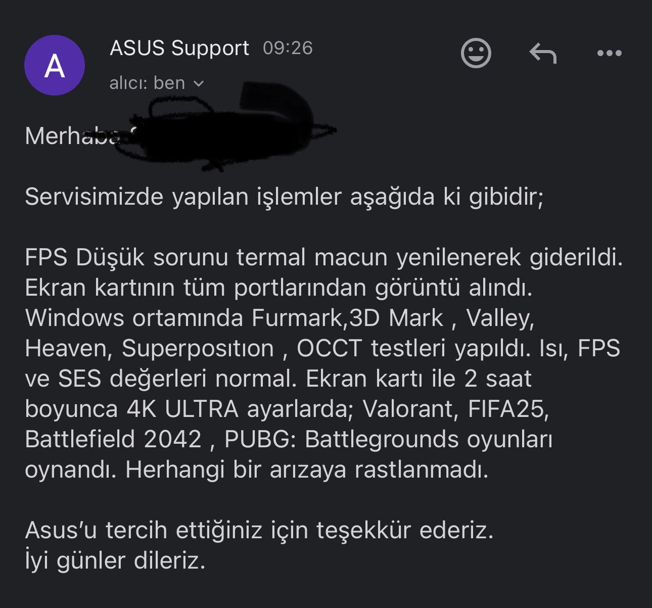

Servis bunları yapmış. Kart bana gelince LatencyMon testini, 0.1 FPS değerlerini çekip göndereceğim tekrardan.

Ekran kartı da “sorun yok” olarak gelmişti; sadece macunu yenilemişlerdi. Ne yapacağımı şaşırdım. Latencymon, yüksek gecikmenin devam ettiğini gösteriyor.

Latencymon, capframe stutterını çekip ekran kartını tekrar mı göndereyim abi? Yoksa seoun başka mı kafayı yiyecem.

Psu’yu da garantiye yollayayım mı? Psu ile beraber ssd dışında garantiye yollamadığım/değişmemiş parça kalmayacak. Gpu’yu tekrar yollayabilirim. İnternette gezinirken, normal kullanırken de takılmalar oluyor. Nvddlmkm.sys,ntoskernel, dxgkernel dpc latency en yüksek oluyor. Ne yapayım abi? @Recep Baltaş
