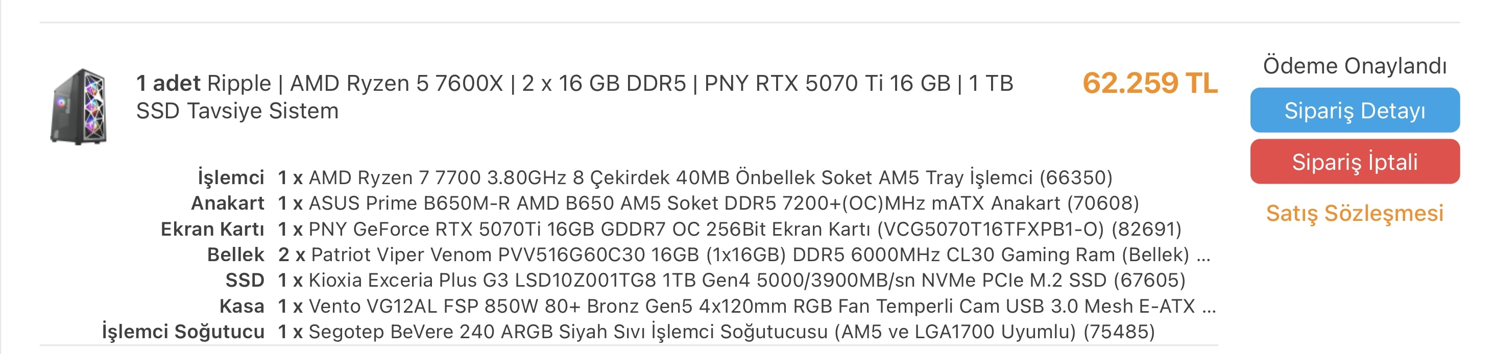

Selam,
Yeni bir hazır sistem aldım. Bu sistemi kurup birkaç test yapacağım fakat şu an yazlıkta olduğumdan burada akım korumalı priz falan yok, normal sıradan üçlü prizler var. Bu çoğaltıcılar ile test etsem sorun olur mu? Yoksa akım korumalı bir priz almak şart mı? Almayı düşündüğümü priz bu:
Eğer gerek yoksa almayacağım. Sadece birkaç test yapacağım sonra zaten İstanbul'a döndüğümde akım korumalı priz almış olacağım. PC görselini de ekledim.
