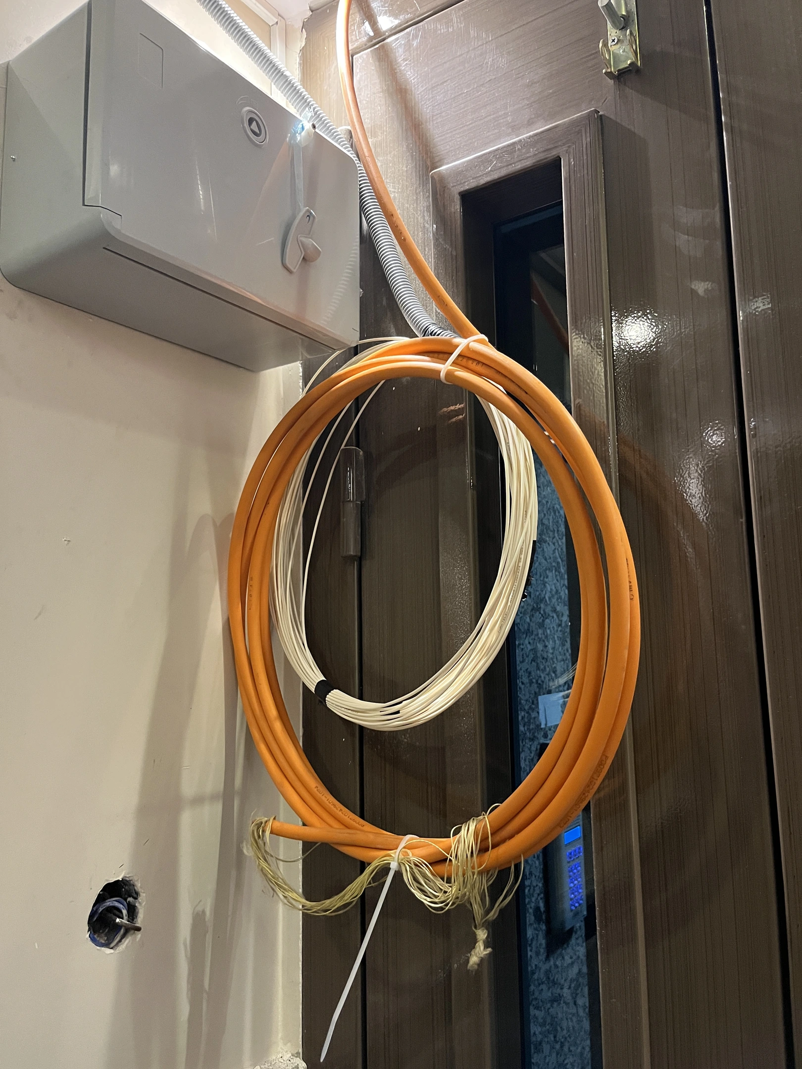

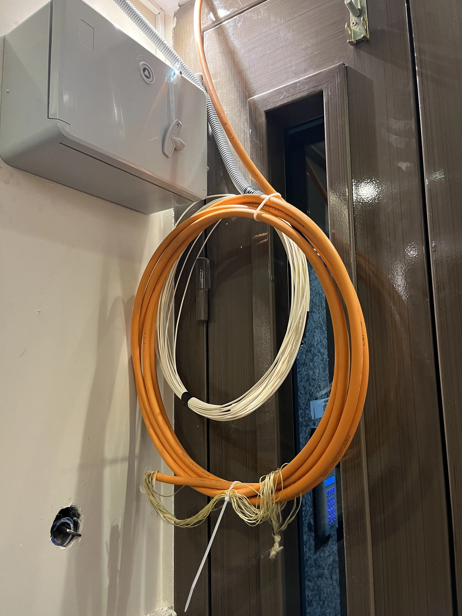

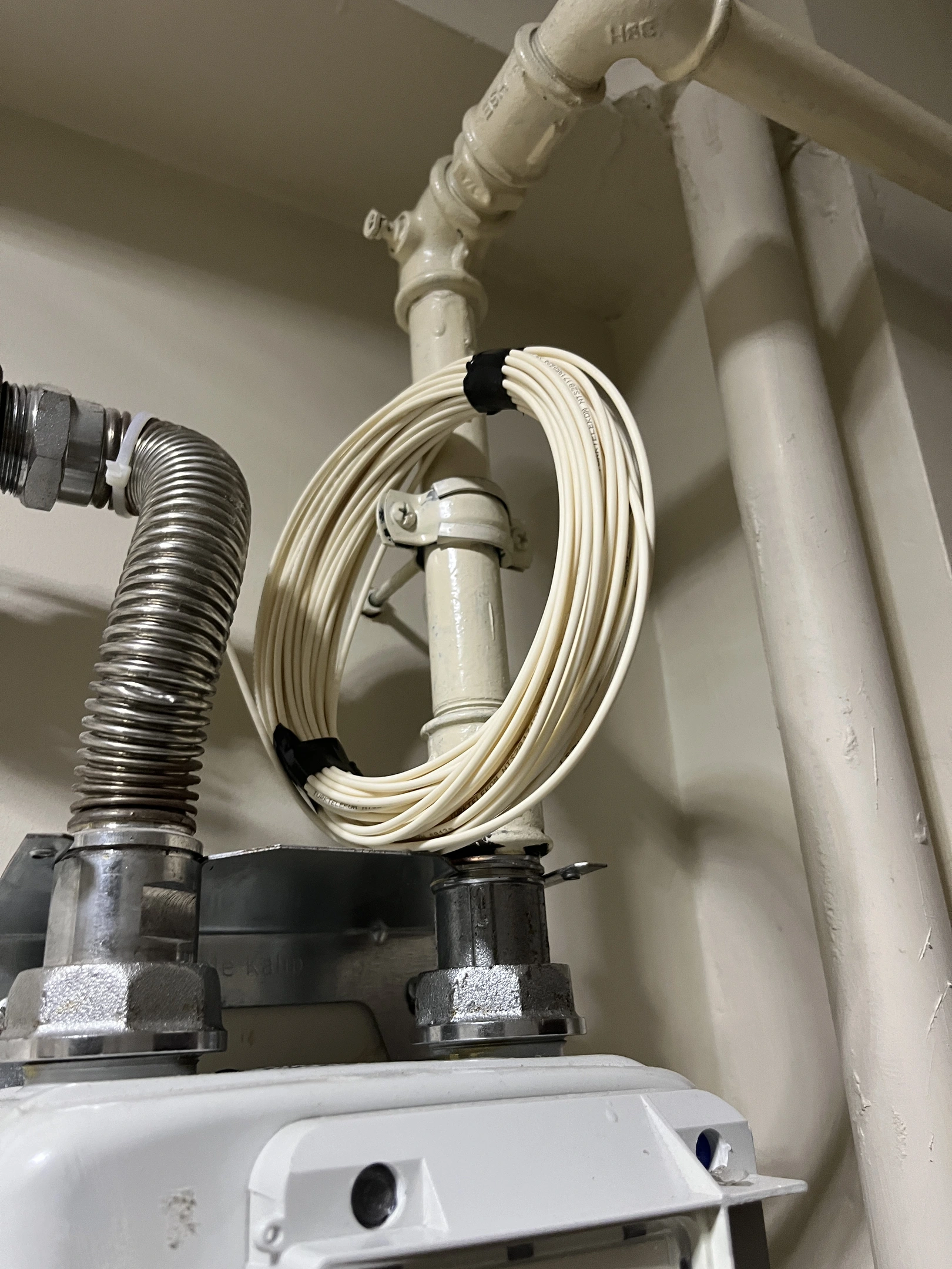

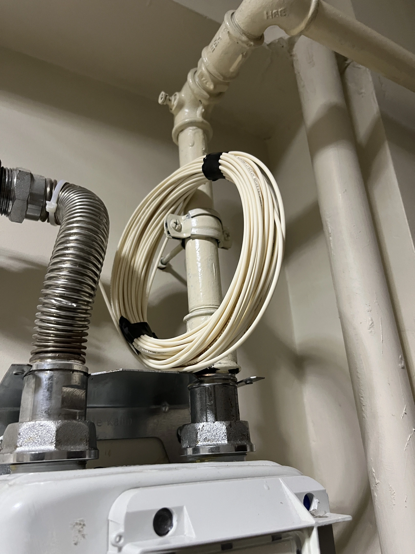

Selamlar tekrardan. 17 Aralikta binaya turuncu kablo cekildi, 24 Aralikta da katlara gorselde goreceginiz fiber kablolar cekildi. Kutu icin bir sey yapmamiza gerek var mi? Fotograflari asagida paylasiyorum (sol ustteki gri kutu DSL icin).
FTTH dönüşümüne (özellikle de T.Telekom alt yapısından) giren bir binada, mantık ve işsırasıyla aşağıdaki etaplarda işlem yapılır:
1) Telekom dışarıdan ("Santralından" diye genel ve basit bir ifade kullanalım) binaya bir fiber optik kablo çeker. Bu genelde 1-1.5 parmak kalınlığında, turuncu renkli, içinde en az 2 çoğunlukla 4 fiber kıl (core) olan bir kablodur. Bu optik kıllardan sadece bir tanesi kullanılacak, diğerleri boşta (yedekte) kalacaktır.
2) Binaya yukarıdaki kablonun sonlandırılacağı ve binadaki abonelere tek tek dahili tesisat fiber optik kabloların çekilip bağlanacağı bir dağıtım kutusu takılır: Optik Fiber Dağıtım Kutusu (=OFDK) Bildiğim kadarıyla dışarıdan gelen F/O (turuncu) kablo OFDK'yı takanlarca OFDK'ya bağlanıyor...
3) Bu dağıtım kutusundan her bir aboneye ince dahili tesisat F/O kablo (=OBK) çekilir. (Not: bu kabloların çekim işlemini çoğunlukla Telekom üstleniyor ama her zaman da değil. Eski binalara da, bina yöneticisine kablo verip "bir elektrikçi bulup siz çektirin..." dedikleri çok oluyor.)
4) Yukarıdaki şlemler tamamlandığında ve Santral!dan OFDK Fibernet sinyali verildiğinde OFDK'da son ölçümler yapılıp onay veriliyor. Artuk o saatten sonra binadaki aboneler FTTH'a geçiş için Telekom'a başvuru yapabiliyor.
Yukarıdaki 1., 2. ve 3. etaplar Telekom'un taşeronlarınca yapılıyor; sadece 4. etaba T.Telekom'un kendi teknik elemanı geliyor.
Bu ilk 3 etabın gerçekleşme süreçleri (adam gücü saat olarak) farklı farklı. OFDK takılması bilemediniz en çok 1 saatlik bir iş ama OBK çekimleri hele bina 5-6 kat ve her katta da 2-3 daireliyse saatler, hatta gün boyu sürüyor.
Bu nedenle ideal olarak eşzamanlı yapılması (ya da 2-3 günde peyderpey bitirilebilecek) gereken bir FTTH dönüşüm işlemi çok daha uzun sürece yayılabilmekte. Bazı münferit olaylarda OFDK'nın getirilmesi haftalar sürebiliyor. Bazılarında da sorgulama sitesinde FTTH'a açık gözükmesine rağmen OFDK'ya daha Fibernet sinyali verilememiş durumda.
Bu nedenlerle size kesin/kesine yakın bir tarih vermek pek olası değil. Sabredip T.Telekom'un işleyiş sürecine katlanacaksınız. Ama işin iyi tarafı artık sizin binanızda FTTH dönüşümü er veya geç olacak!...
