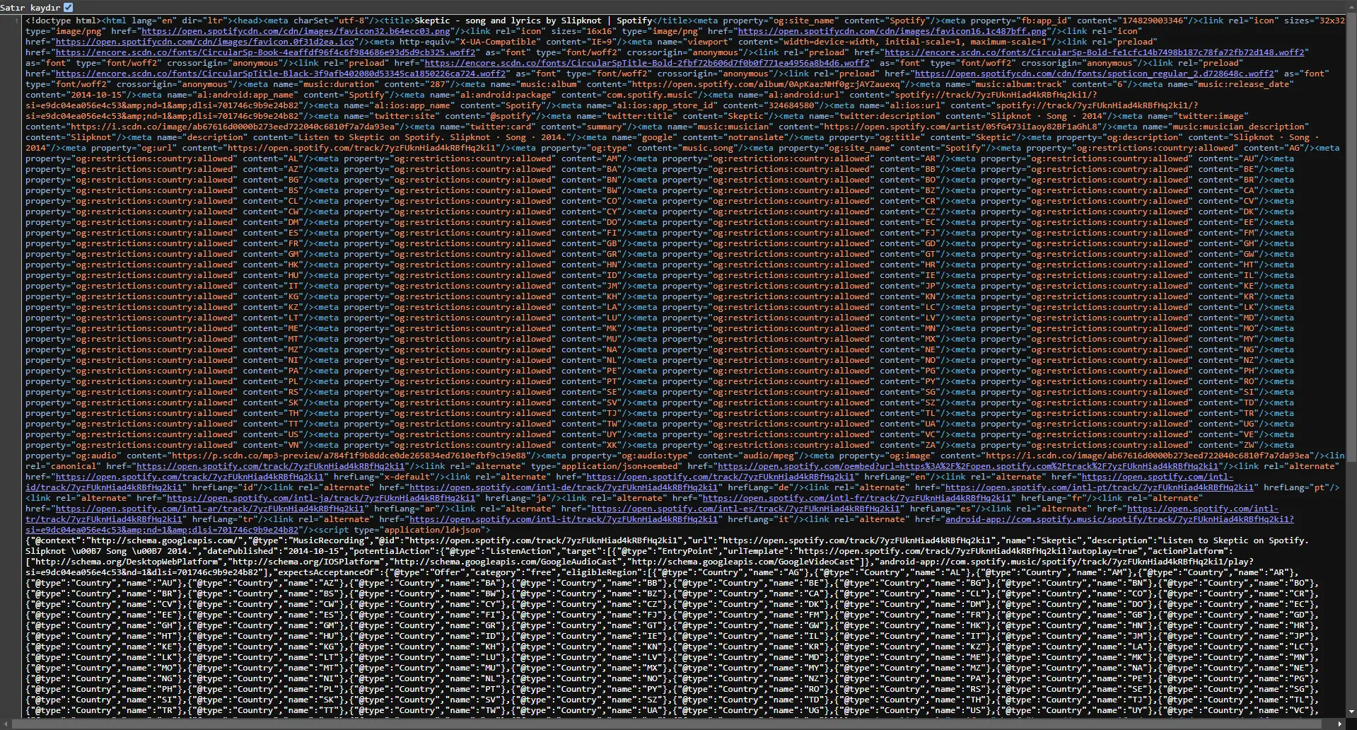

Bir şarkı bağlantısını ele alalım, örneğin tam şu an dinlediğiminki: https://open.spotify.com/intl-tr/track/7yzFUknHiad4kRBfHq2ki1. Bu bağlantıya bir GET isteği attığınızda yukarıda da söylediğim gibi cevap olarak size sayfanın HTML dokümanı geliyor. İşin harika tarafı, ihtiyaç duyduğumuz tüm bilgilerin <head> kısmında, <meta> etiketleriyle sağlanıyor olması. Bu durum, scraping yani HTML dokümanından anlamlı veri çekme aşamasını acayip kolaylaştırdı. Bunu, bağlantıya tarayıcınızdan girip sayfanın kaynağını inceleyerek de görebilirsiniz. Sayfada sağ tıklayınca tarayıcı menüsü açılmadığı için bunu örneğin Chrome'da Ctrl + U ile yapabilirsiniz:
Tam bir kaos, değil mi? İşte, bir şekilde inceleme yapmak gerekiyor. Ben yaptım ve dediğim gibi ihtiyaç duyulan tüm bilgilerin <meta>'larda tutuluyor olduğunu gözlemledim:
  • <meta name="music:duration" content="287"/>: Şarkının saniye cinsinden süresi. Bunu sitede kullanmıyor olduğumu fark ettim. API'ım aslında front-ende gönderiyor ama kullanmıyorum. Neyse, sonra bir şekilde kullanırım belki, çok önemli bir bilgi değil.
  • <meta name="music:album" content="https://open.spotify.com/album/0ApKaazNHf0gzjAYZauexq"/>: Albüm bağlantısı. Albüme yönlendirmek için kullanıyorum.
  • <meta name="music:album:track" content="6"/>: Şarkının albümdeki sırası. Kullanmadığım bir bilgi.
  • <meta name="music:release_date" content="2014-10-15"/>: Şarkının yayın tarihi.
  • al: ve twitter: ön ekli bilgiler de var fakat hiç kullanma ihtiyacı duymadım.
  • <meta name="music:musician" content="https://open.spotify.com/artist/05fG473iIaoy82BF1aGhL8"/>: Sanatçı bağlantısı. Kaç sanatçı varsa aynı name'e sahip o kadar <meta> oluyor. Bu şarkıda tek sanatçı olduğu için bir tane var.
  • <meta name="music:musician_description" content="Slipknot"/>: Sanatçı ismi. Birden fazla sanatçı varsa bile tek etikette, virgüllerle ayrılmış hâlde oluyor.
  • <meta property="og:title" content="Skeptic"/>: Şarkı ismi. Site, tam olarak bunu kopyalayabilmemizi sağlıyor.
  • <meta property="og:description" content="Slipknot · Song · 2014"/>: Şarkı açıklaması. Öylesine, güzel bir bilgi olarak kullandım.
  • <meta property="og:url" content="https://open.spotify.com/track/7yzFUknHiad4kRBfHq2ki1"/>: Şarkı bağlantısı.
  • Arada bir sürü og:restrictions:country:allowed'lular var. Bir sonraki için bunları geçmek gerekiyor.
  • <meta property="og:image" content="https://i.scdn.co/image/ab67616d0000b273eed722040c6810f7a7da93ea"/>: Şarkı kapak resminin bağlantısı.
Bunları parse edebilmek için Cheerio yardımıyla önce <head> kısmını aldım ve ardından ilgili name/property bilgisine sahip <meta>'ları aldım ve bunların content bilgilerini çektim, bu kadar. Bu işleri sunucuda yapıyor ve istemciye JSON formatında yolluyorum.

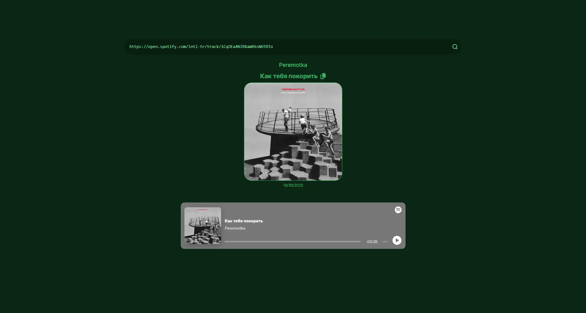

Site, Sosyal'de paylaşılmış olan harika bir şarkı için aşağıdaki şekilde görünüyor:

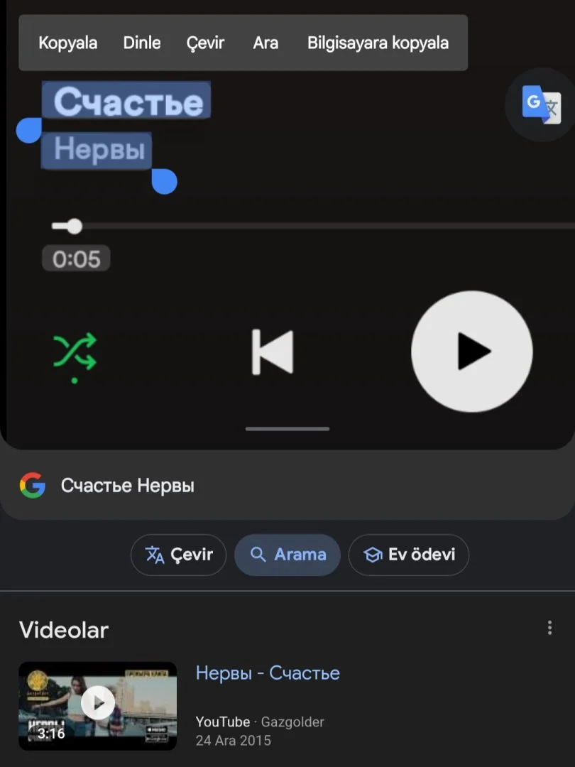

Tabii daha uygun bir üslup tercih edebilirdiniz fakat eleştirinize kısmen hak veriyorum. Eğlenceli bir üslup hatta, valla biraz da doğru. :D Uygulamadan kopyalanmıyor ya sanırım, o noktada işe yarıyor site. Ne var ki Spotify web sayfasından kopyalanabiliyormuş, sizin mesajınızdan sonra denedim. 😂 Hani bir avantajı şu ki siteden "tek tıkla" kopyalanabiliyor.
