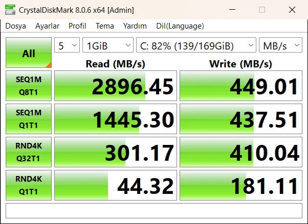

Acer Aspire A515-57 model laptopta test yaptığımda SSD yazma hızı okuma hızına kıyasla çok düşük kalıyor. Acer'in kendi programından kontrol ettiğimde SSD sağlığı iyi görünüyor. Bunun sebebi ne olabilir? (İçindeki SSD'nin markası Micron).
Kim cevapladı?- Öncelikle sendeki SSDnin yazma hızının ne olduğunu modeline göre öğrenmen gerekli. Sonra ise yaptığın bu test ile karşılaştırabilirsin.
- Eğer değerler gerçekten düşük ise TRIM açık mı değil mi bunu kontrol et.
dfrgui ile kontrol edebilirsin.- Son olarak Firmware güncellemesi var mı diye bakabilirsin.

dfrgui komutu ile kontrol ettiğim şey her ne ise "Açık" görünüyordu. Onu kapatıp yeniden başlattım laptopu ancak sonuç değişmedi.
SSD modeli Micron 2450 mtfdkba256tfk. Sürücüler güncel görünüyor. Aynı laptopu satın alan kullanıcıların yorumlarda paylaştığı görsellerde 2000 MB/s civarı yazma hızları söz konusu.
