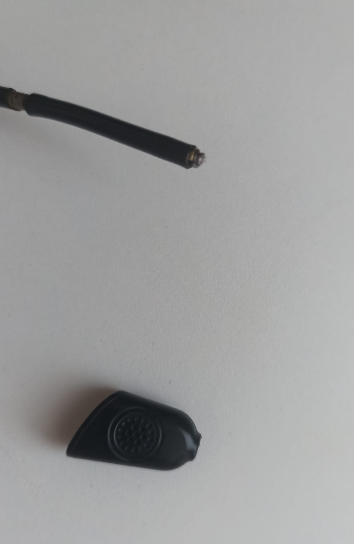

Normal bir şekilde oyun oynarken bir anda mikrofon düştü kulaklığın :D, ben bunu nasıl düzeltebilirim?
Görselden pek bir şey anlaşılmıyor. Takmalı bir sistem mi, yoksa oradan bir kablo falan mı koptu?
İçerideki kablo kopmuş hocam tak çıkar değil.

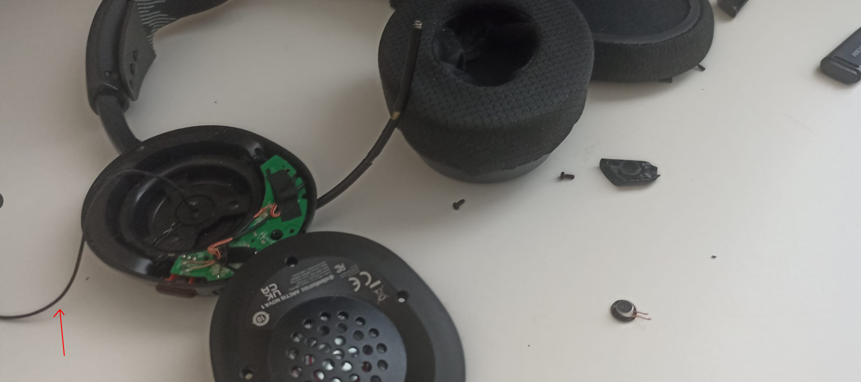

Öncelikle içini açıp kırmızı ok ile gösterdiğim kabloyu buldum, bu kabloyu normal mikrofon kablosunun çıktığı yerden geçirerek dışarı çıkarttım.

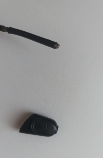

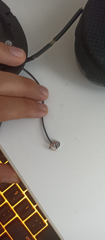

Kablonun ucunu keserek soydum ve 2 tane kablo çıktı, biri zaten bakır soyulmuş olarak duruyordu diğerini de çakmakla soymak istedim ancak çakmağı dokundurduğum anda kablo simsiyah olup iletkenliğini kaybediyordu bu sebeple tırnak makası ile dikkatli bir şekilde soydum. Soyduğum iki kabloyu kopmuş olan mikrofona geri lehimledim.

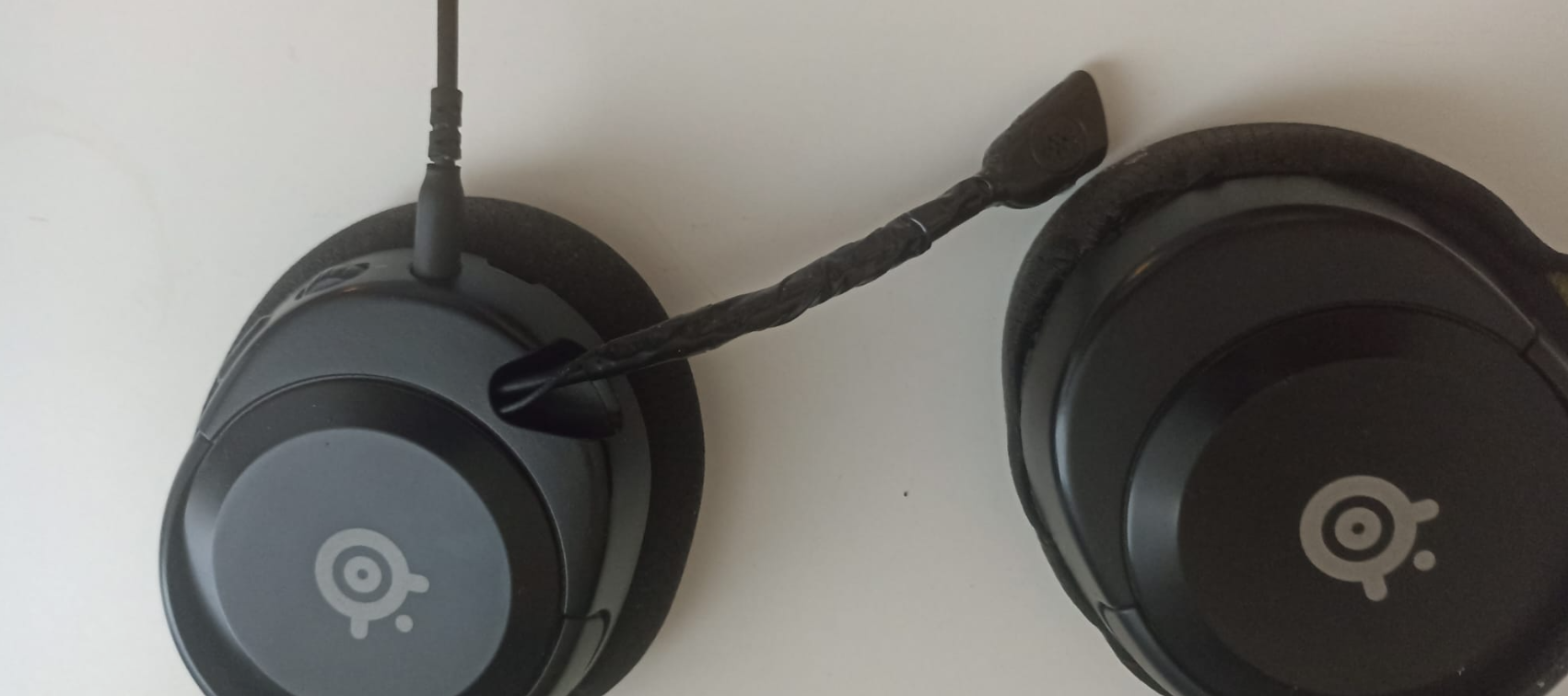

En son olarak da mikrofonun kapağını taktım tekrar aynı sorun yaşanmayıp oynamasın diye Japon yapıştırıcısı ile kapak ve kabloyu yapıştırdım, kabloyu sarkmaması için bantladım.
Evet, görüntüsü çirkin oldu ancak yeniden çalıştırabildiğime bin şükür ediyorum şu an :D

Eline sağlık, tamir etmene sevindim. Zaten 2 kablo mikrofonda, 2 kabloda hoparlörde çok basit mekanizması var bunların. Keşke Japon kullanmasaydın, ileride tekrar bir sorun olursa açman sıkıntı olabilir.
Hocam tekrar bir sorun olursa aseton ile açarım belki ancak sanmıyorum artık emekliye ayırırım öyle bir şey olsa :)
