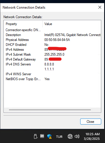

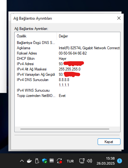

Sunucumda tek bir ağ bağdaştırıcısı bulunuyor ve iki farklı IP adresim var:
  • 89.x.x.x → Sunucumda kullandığım IP adresi
  • 93.x.x.x → Sanal makineme atadığım IP adresi(Daha Önce bu sorun yoktu o zaman atamıştım şu anda sunucumu Formatladım hala Sorun devam ediyor)
Sorun:
  • 89.x.x.x IP adresini kullandığımda internet bağlantım olmuyor.
  • 93.x.x.x IP adresini kullandığımda internet bağlantım var.
  • 89.x.x.x dışında tüm IP adreslerini sildiğimde internet erişimim tamamen kayboluyor.
  • 89.x.x.x ile RDP bağlantısı yapabiliyorum ancak ping atamıyorum ve internet erişimim yok.

Sunucuda iki farklı ağ kontrolcüsü var yani değil mi? Söz konusu IP’ye ping attınız mı?
Geçtiğimiz günlerde sunucu firması 9 saat boyunca çözüm aradı ve birçok farklı yöntem denedik. Sorun anlık olarak düzeldi, ancak kısa bir süre sonra tekrar bozuldu.
    30,2 KB · Görüntüleme: 68
    40,6 KB · Görüntüleme: 73
