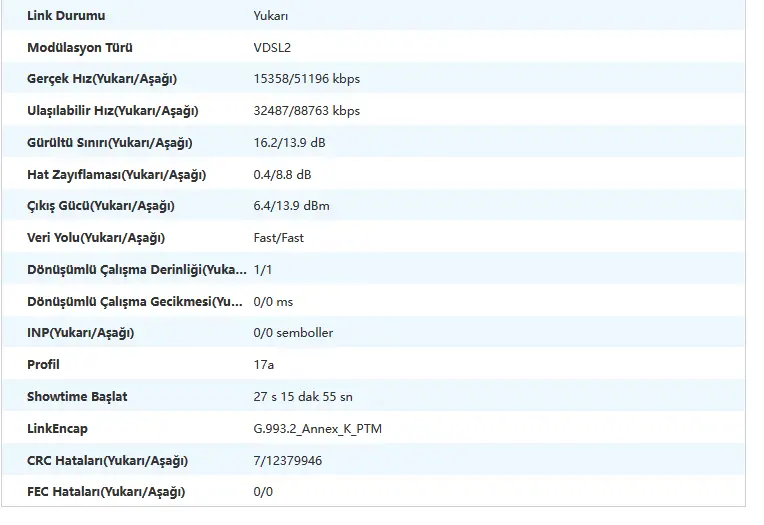

Modem arayüzünden xDSL istatistiklerinizi atın lütfen.
Ayrıca yetkili arkadaş deccal mi görmüşte 100Mbps VDSL'e şaşırıyor? Bu cahillik beni benden alıyor.
Aşağıdaki ulaşabilir hız 101000 kbps olarak gözüküyordu. Aslında sanırsam ona değilde VDSL olan internetimin kesintisiz 45+ mbps aldığıma şaşırmıştı sanırsam, normalde vdsl/adsl gibi internetlerde alınan hızın yanına çok yakınlaşmıyormuş hız. Paketim 50mbps bu arada.

Aşağıdaki ulaşabilir hız 101000 kbps olarak gözüküyordu. Aslında sanırsam ona değilde VDSL olan internetimin kesintisiz 40+ mbps aldığıma şaşırmıştı sanırsam, normalde vdsl/adsl gibi internetlerde alınan hızın yanına çok yakınlaşmıyormuş hız. Paketim 50mbps bu arada.
