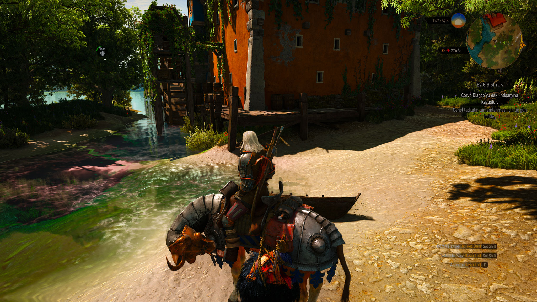

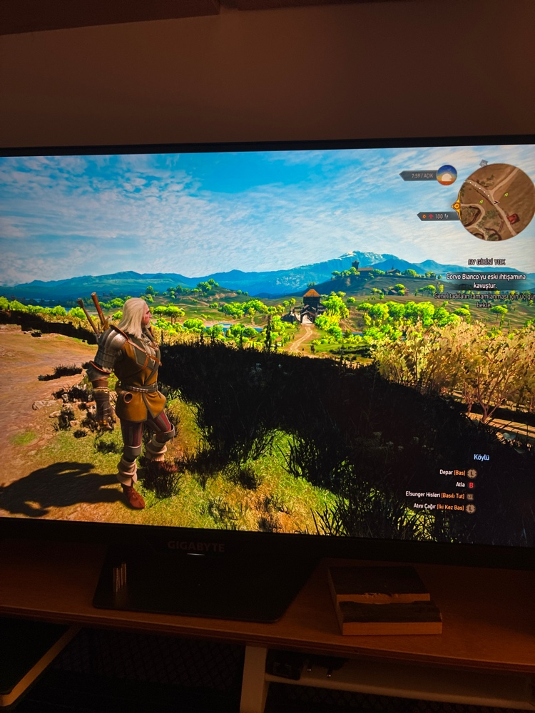

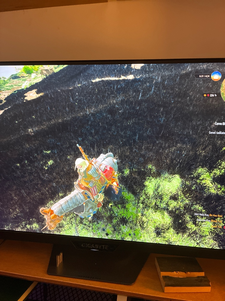

Merhaba. Saat 13.00'te yayınlanır yayınlamaz Remastered sürümünü indirdim ve oyuna giriş yaptım. Görsellerde göreceğiniz üzere oynanamayacak düzeyde görsel sorunlar var oyunda. Çimenlerde ve denizde ayrıntı yok. Çimenlerde renkler neredeyse tamamen siyah ve kumlanma efekti var.
FSR ayarlarını kapatıp açtım, değişmedi. Işın izlemeyi açıp kapattım, yine değişiklik olmadı.
RX 9060 XT ile oynuyorum oyunu.
Oyunla donanım uyumsuzluğundan mı yoksa ayarlarla giderilebilecek bir şey mi?
Şimdiden teşekkürler, zaman ayırdığınız için.
Tekrar merhaba. X'de dolanırken birkaç kişinin AMD Driver problemi olduğunu gördüm. Driver sürümünü 26.3.1 olarak kurdum. Otomatik güncellemeleri kapattım. Şimdilik bir sorun yok gibi duruyor. Gerçi diğer oyunlarda sorun yaşayacağım şimdide.
Umarım yeni bir amd güncellemesiyle sorun çözülür.
Görseller düzelmeden önce öyle kötüydü ki, şimdi ateş ediyor :)
